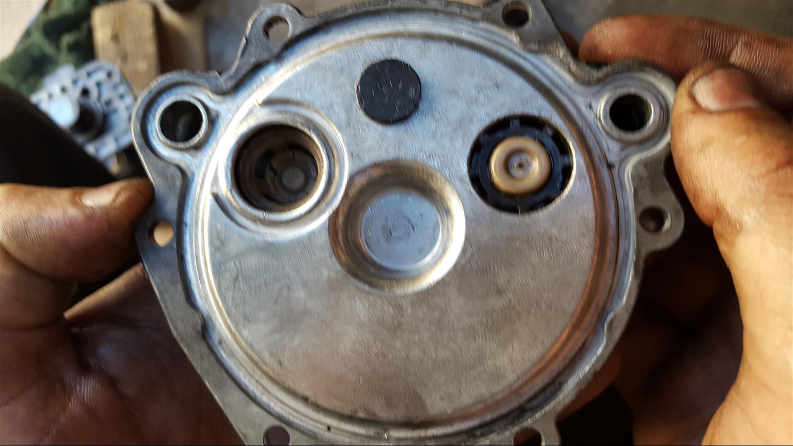

Une photo vaut mille mots
C’est cette partie circulaire du carter extérieur de la PAV qui a sauté. Physiquement il n’a pas pu passer dans le moteur…
Le mécano a simplement foutu la nouvelle PAV avec le nouveau joint, et effectué une vidange standard (filtre+remplissage… trop rempli ! )
Une artiste.
Une artiste.
En revanche la PAV a quelques mois, je suis bien tenté d’aller un peu à la rencontre de la boutique parce que … c’est pas normal, et c’est surtout vraisemblablement la cause des problèmes qui sont arrivés suite à la casse.

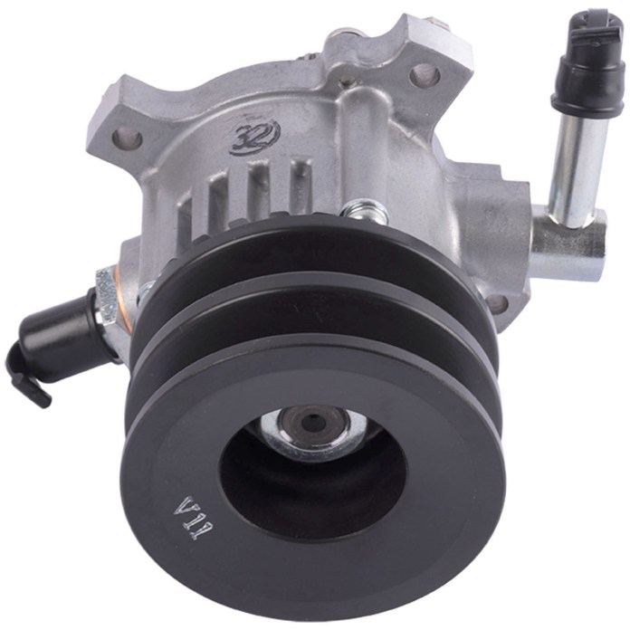

Ta PAV ERR3539 est probablement une Britpart chinoise (on les appel Shipart ici)Le_Portoloin a écrit : ↑04/01/2022 8:55.../....
https://www.paddockspares.com/err3539-b ... 00tdi.html
L'endroit de la casse est classique ; vue de l'intérieur :

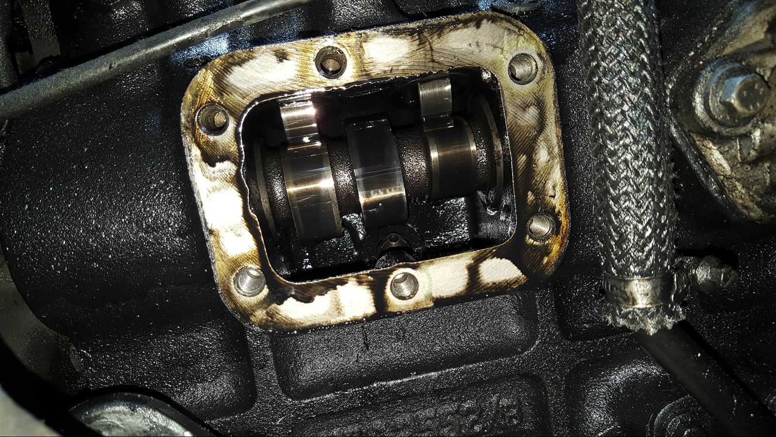

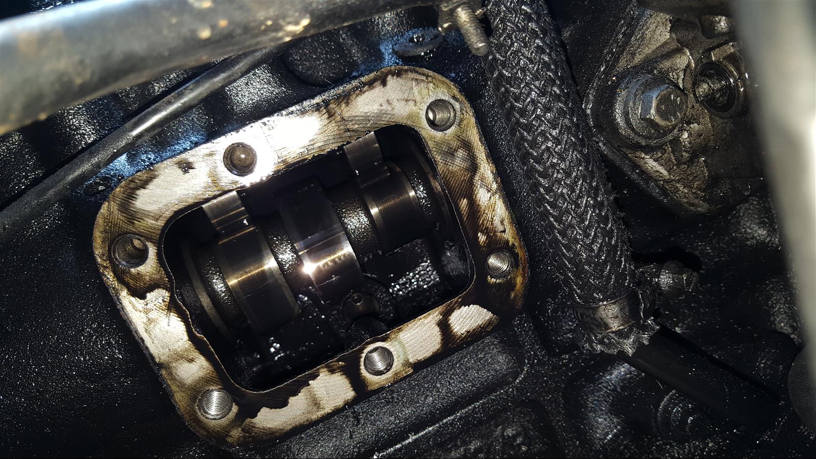

Il serai intéressant de regarder l'usure de ton arbre à came par la fenêtre de montage de ta PAV :

Peut être.....Le_Portoloin a écrit : ↑04/01/2022 13:24Effectivement je comptais jeter un coup d’œil ici et puis au hasard un réglage culbu.. ne serait-il pas possible au vu des symptômes que ça puisse venir tout simplement de ça ?
Fais un réglage de jeu, mais avant, vérifie que les tiges de culbuteurs ne soient pas tordues.
Cela sera une chose de vérifiée.

J'ai changé la mienne car elle avait avalé l'un de ses propres clapets, pas étonnant, ca ne tiens qu'avec un pauv' clip !
Lors de cette opération j'ai constaté que les 2 lobes de l'AAC étaient ruinés.
J'en ai profité pour nettoyé l'extérieur du bloc moteur set les alentours car bien évidemment elle fuyait allègrement aussi (problème étanchéité couvercle bien connu).
