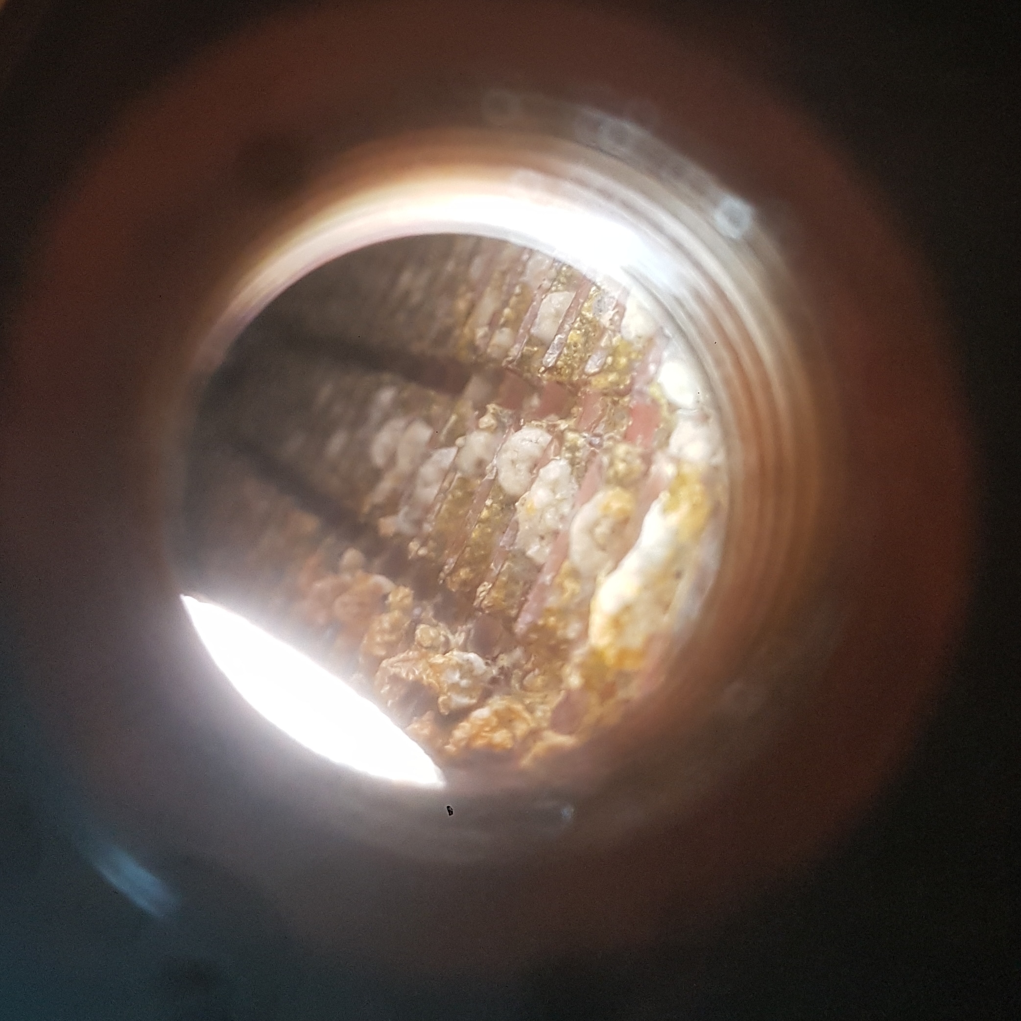

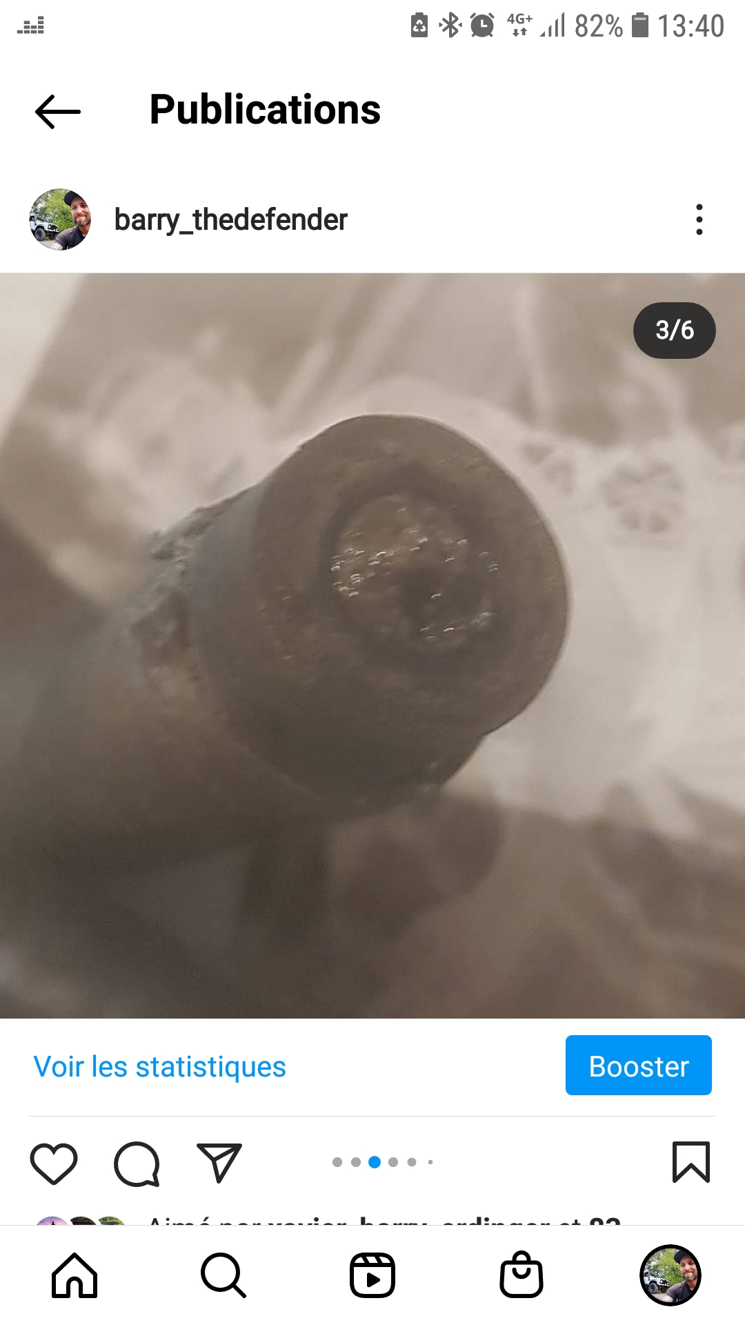

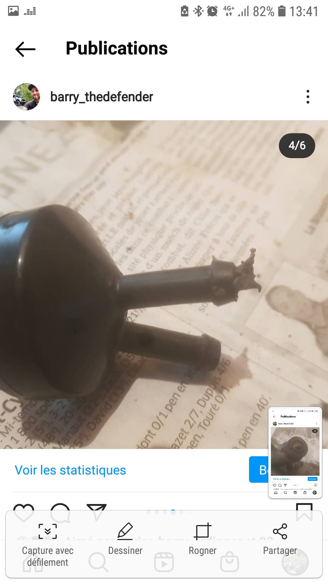

Après quelque monté en surchauffe sur mon bon vieux 300tdi 94 de jour et rien la nuit, je me suis interrogé sur mon système de refroidissement. J’avais trouvé l’année dernière une purge automatique complètement boucher par cette boue bien colmaté, où j’ai sorti une carotte au fil de fer tellement c’était raide.
Mais ce problème de chauffe en monté de jour et rien la nuit continuait, du coup je change le thermostat, et toujours pareil. Je le teste, ok 88 degrés. Du coup je me dis que c’est le radiateur qui est bouché. J’ouvre le bouchon du haut, et là, c’est tout blanc qu’elle horreur. On aurait dit une vieille épave au fond de la mer. Horrible vison moi qui suis pas à l’aise avec les bateaux au fond de l’eau. Lool.
J’ai le DEF depuis 15000 kil et plusieurs années déjà car c’est la restauration avant de faire de grand trajet. Donc je me dis que ca vient du manque d’entretiens des anciens proprios, tout comme la purge automatique qui était en mode carotteuse. Lool
Du coup j’ai enlevé les deux radiateurs pour un nettoyage complet, sauf que le calcaire est super difficile à retirer, et quand bien même visuellement par le trou du bouchon c’est ok, qui me dit que dans le reste c’est ok.
J’ai acheté un produit en magasin auto de Mr tout le monde, le mec me dit de faire trempé tout la nuit, mais rien n’y fait c’est encore là. J’ai testé pendant 1h plusieurs bain d’eau chaud avec de l’acide citrique ménagé en poudre et liquide, ca a bien aidé mais c’est encore bien ancré. Limite faut gratter dessus.
Du coup ma question c’est quoi faire ? Continuer a faire tremper chaque nuit et changer l’eau, ou changer le radiateur par précaution ? C’est celui d’origine qui est en super état, petite rouille de surface légère et toutes les ailettes sont niquel et rien n’est boucher de l’extérieur qui entraverait le passage d’air et des deux cotés.
Quel produit utiliser du coup ? Est ce que l’acide citrique c’est ok pour les tuyaux du radiateur ? Voir même un mélange avec du bicarbonate, et faire plusieurs bains jusqu’à élimination du calcaire. J’aime pas trop utiliser des produits forts puisque c’est marqué de ne pas utiliser sur l’alu.
Quel autre produit pourrait convenir ? ST Marc ? Acide citrique + bicarbonate ? L’emmener chez un pro ? Je trouve ca dommage de le changer alors qu’il est en super état.
Voilà en image la beauté des sous sols hahahah.
Merci pour vos conseils et pour ce fantastique forum.

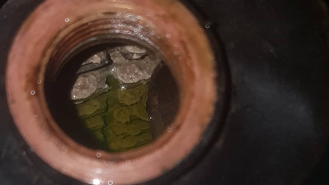

Après 5L de vinaigne chaud et 3h de trempage en 3 fois.
C'est limite si je m'attaque à du corail sur une coque de bateau. Haha
C'est moche et je ne sais quoi en penser.
Mais ca avance bien comme on peut voir, sauf que là c'est limite de la pierre et genre faudrait passer sur des produits plus forts mais plus corrosif aussi.
Heureusement que le vinaigre coute pas cher. Lool
Mais poubelle ou pas poubelle je me demande...

Il y a du progrès, c'est long avec du vinaigre, mais on voit une amélioration.
Ne jettes pas à la poubelle sans avoir essayé l'acide chlorhydrique comme indiqué plus haut.
A éviter sur de l'aluminium.

Oui c'est prévu. Et oui ca marche bien pour le moment et je trouve que le metal derrière n'est pas en mauvais état. Le radiateur en lui meme est en bon état.
Y a quoi comme alu dans un radiateur d'origine ?
En tout cas c'est pas bouché car la fumé parcours tout le circuit.

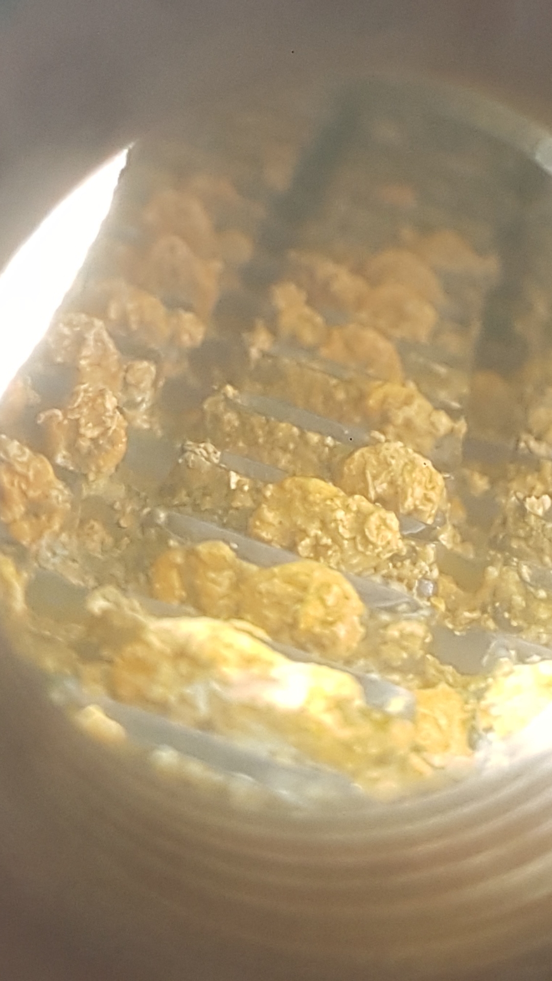

Je crois que ce qu'il faut craindre c'est plutôt lors des chauffes et refroidissements succéssifs que ces plaques de calcaire qui ont été attaqué et pour certaines qui sont devenues caverneuse, finissent par se détacher et se balader dans le circuit..
Pour moi, c'est soit propre nickel, soit changement de faisceaux

Bon 4ème tournées de produit. Encore 4L de vinaigre chaud au sel. Ca fait pour le moment 8L de vinaigre chaud, 1L d'acide citrique et 250ml d'un produit pour radiateur, et c'est pas encore finit. Mais petit à petit on y arrive.
Barry_thedefender instagram
Re: Quel produit pour nettoyer un radiateur plein de Calcaire ?
:mrgreen: :mrgreen:
Il faut se dire que plus tu en enlèves, plus le bain suivant sera efficace !!
