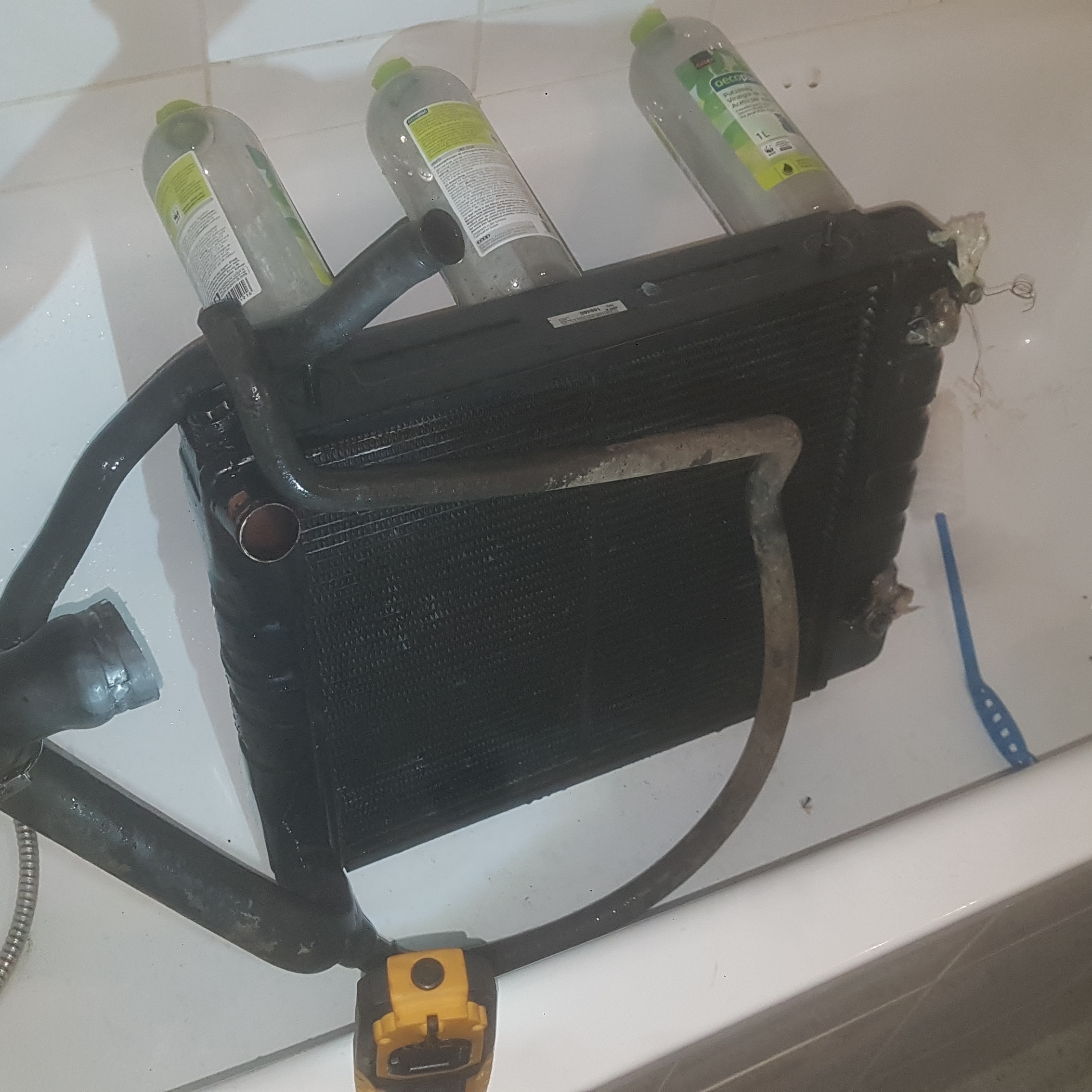

4L de vinaigre en plus. De mieux en mieux.
Oui comme disais plus haut c'est difficile de savoir son état apres 15 000 kil en 7 ans. Car cest surtout pour le voyage et aussi la grosse remise en état à mon rytmne. Et aucune surchauffe, sauf ces derniers temps. J'ai vue aussi que le thermostat est bien claqué aussi, la membrane ronde en caoutchou est toute craquelé et il s'ouvre a meme pas 72 74 degrés. Le nouveau de chez land rover s'ouvre bien a 88 degrés.
Parceque fu un temps ou le moteur etait trop froid, où en ville l'aiguille était à 1 quart voir 1 tier de sa course, et ma conso avait doublé. Passant de 600 kil le plein a 400 à peine.
Et la pompe à eau a été changé lors de l'achat par le garagiste qui a sauvé le def abandonné dans une grange.
Les ailettes sont toutes nikels toutes droites et un peu de rouille de surface dans le support en bas.
Les durites ont des petites taches blanche sur l'intèrieur mais rien de ouf. Je vais toutes les inspecter et netoyer au mieux.
Donc je trouve ca dommage de claqué 350 euro voir plus juste pour du calcaire. Du coup je tente quand même on verra bien. Et puis si y a une fuite bun on vera bien. C'est pourquoi j'utilise que du vinaigre et pas d'autre produit trop fort.

Bon après 1 semaine et 16L de vinaigre chaud on est pas mal. Maintenant je me posais la question s'il existait un liquide témoin qui réagit en la présence calcaire pour voir si y en reste encore. L'acide chlorydrique me parait bien comme liquide témoin et voir si mousse y a ou pas.
D'après vous faut continuer ou pas ?
Barry_thedefender instagram

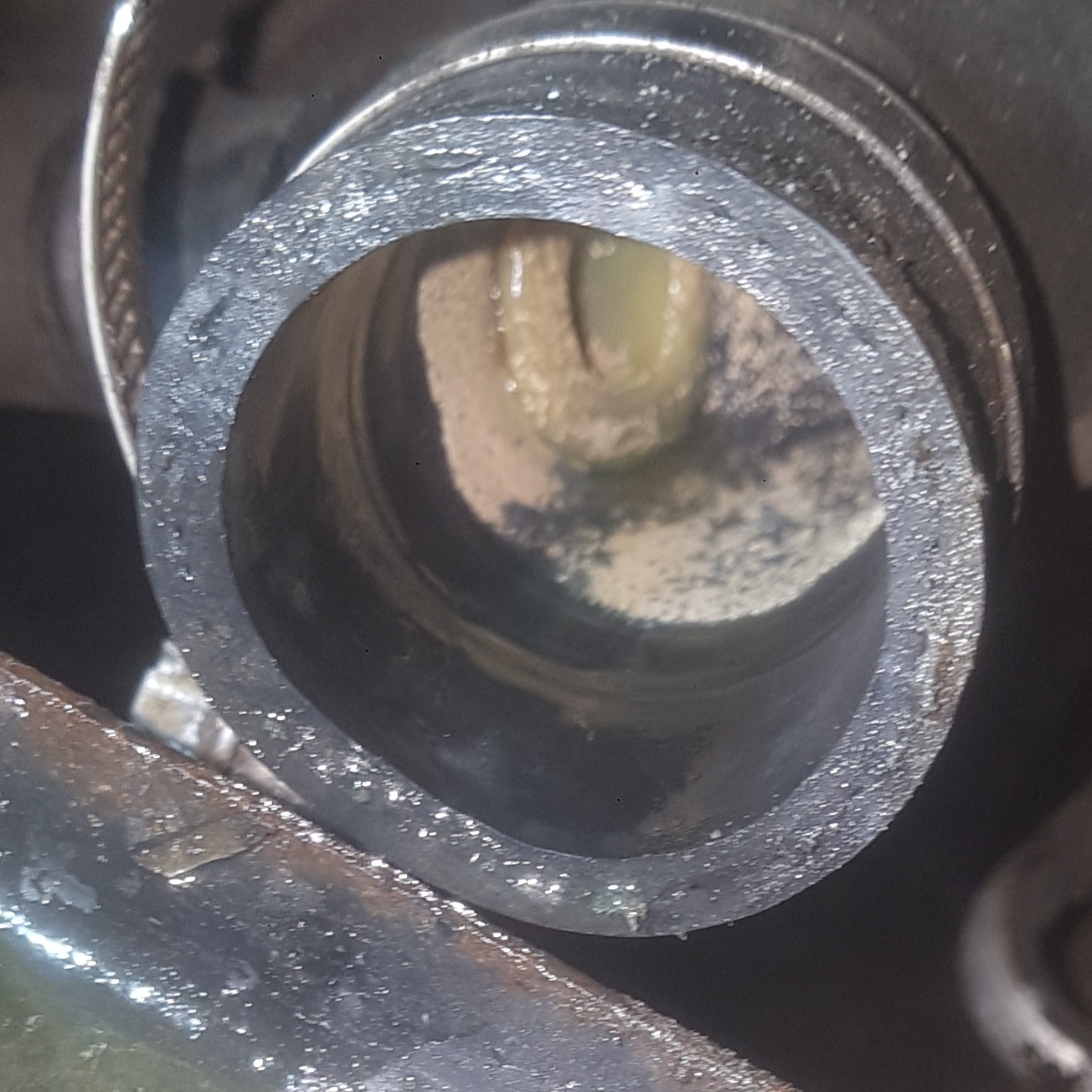

Après inspection des durites, la seule présence de calcaire se trouve en bas au niveau de la sortie de radiateur. A netoyé. Sinon plus haut vers la pompe à eau et ailleurs rien du tout, un beau noir bien lisse.
Quand j'ai déculassé pour refaire le JDC il y avait aucune trace de calcaire nulle part, tout était propre.
Et lors de la vidange du liquide refroidissement l'eau était tres propre, et a pris une petite couleur à la fin.
J'ai presque envie de dire que le bloc est propre aussi. Je ne sais pas.

xavxav a écrit : 15/01/2022 13:16 D'après vous faut continuer ou pas ?
Tu es bientôt à la fin, continue.
Re: Quel produit pour nettoyer un radiateur plein de Calcaire ?
Oui, après 16 litres de vinaigre et beaucoup de temps autant aller jusqu'au bout :wink:

Bonjour tout le monde.
Rien que pour ca la journée est réussite.
Le plein d'acide chlorhydrique a retiré toute les taches résistantes qui c'étaient presque fixé au cuivre. L'eau était bien jaune et maintenant tout est très claire
Remontage et essai le week end prochain
La durite principal est cleane aussi. Reste à netoyer le vase qui lui aussi a du calcaire présent au fond.
Une chose que j'ai remarqué, c'est qu'il est un peu difficile de nétoyé la partie haute quand le radiateur est à plat. La partie haute n'est pas submergé par le produit et qu'il faut bien faire attention a bien faire le plein et pas juste comme ca. Penché le radiateur coté durite d'eau en haut pour faire évacué l'air et ainsi réussir à faire un vrai plein de liquide. Sinon y a que la moitier qui est détartré. Je dis ca car je ne le faisait pas au tout début.
Messages : 14003
xavxav a écrit : 16/01/2022 19:57 Rien que pour ca la journée est réussite.
Félicitations.
