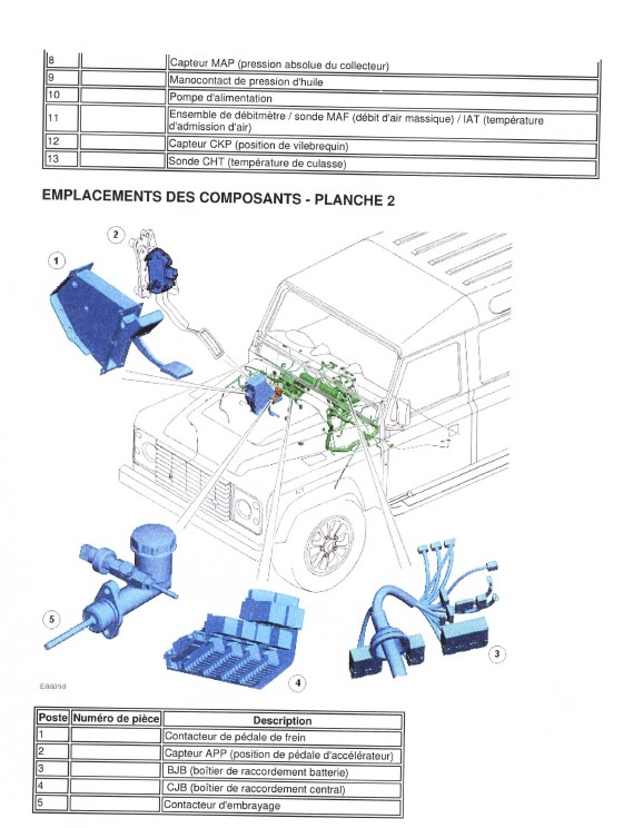

où est situé le capteur MAPT ?
Messages : 2212
Re: ça fume noir à l’accélération du mon Td4 de 2007
C'est le numéro 8.
Pour illustrer ce que vient d'écrire The pater :
Modifié en dernier par bisnouk le 18/01/2022 15:07, modifié 1 fois.

bisnouk a écrit : 18/01/2022 15:03 Capture d’écran 2022-01-18 150230.jpg
C'est le numéro 8.
alors : Merci pour les schémas ;)
il se trouve que je viens de changer ce capteur ce we !
et ben.. ça n'a rien changé ...
