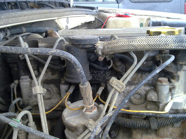

salut, voila ce que j'ai vu ce week end sur un disco 200 anglais, les retours monté comme les mien et jamais changé, ainsi que le tuyau entre l'injecteur 1 et 2 en moins (pompe a huile pour les culbu??)

Il vient de m'arriver le meme petit soucis.
Ces bouts de plastocs qui tiennent pas plus de 20 ans, c'est vraiment pas fiable.
(second degré, bien sur).
A part cette petite remarque, j'aimerai savoir s'il convient de se lancer dans un nettoyage soigné.
Le moteur lui meme, c'est pas grave. Mais juste sous la fuite, il y a une gaine avec des fils electriques. La gaine a vieilli; elle aussi, et donc le GO est rentré. Est il nuisible pour l'isolant autour des fils?

je ne pense pas mais, photo pleaseGabrielle a écrit :Mais juste sous la fuite, il y a une gaine avec des fils electriques. La gaine a vieilli; elle aussi, et donc le GO est rentré. Est il nuisible pour l'isolant autour des fils?

Je te renvoie a la photo du haut de la page. On voit le fil jaune d'alimentation des bougies,, et en dessous, la gaine canelée noire. La mienne est devenue cassante, et elle est ouverte à pas mal d'endroits. Il y a du GO qui y est entré. Pas des litres, mais assez.

Je penses que l'isolant va devenir cassant si il baigne dans le gasoil, perso je virerai la gaine cuite, essuierai le gasoil et je mettrai de la gaine neuve...
Re: retours d'injecteurs
L'operation est terminée. J'ai sorti la vieille gaine, qui est partie en miettes. J'ai essuyé les fils au mieux. De toutes facons, mon disco ne vivra sans doutes pas 20 années de plus. Et j'ai regainé les cables.
