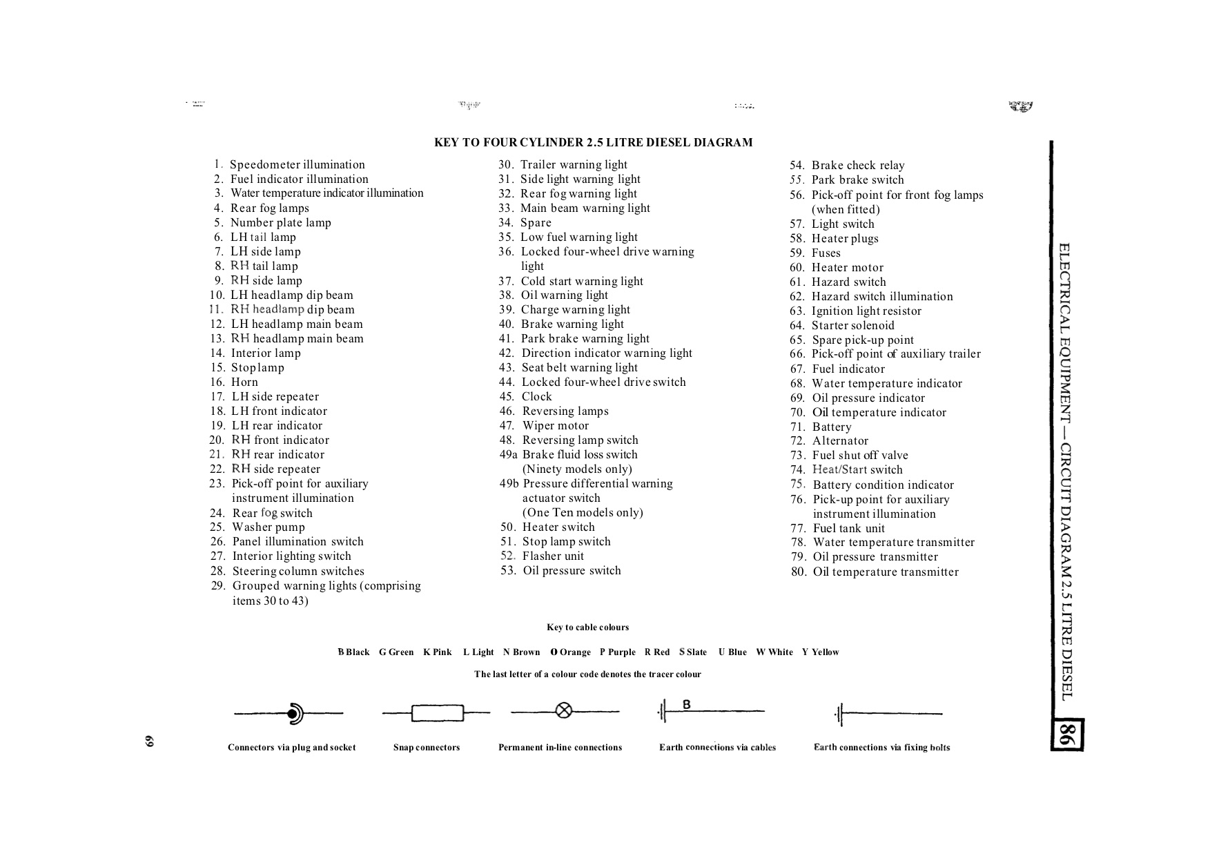

Étant en train de remonter mon def, je refais le tour de tous les fils électriques non branchés.
Je suis tombé nez à nez sur 2 fils de couleurs identiques (vert avec liseré bleu) qui, je pense, se branchent sur des sondes de température d'eau. Or sur mon moteur (un 2.5D) je ne trouve qu'une seule sonde.
Je pense que la caisse de mon def a été changée, existe-t-il une motorisation qui possède plusieurs sondes de ce type ?
Comment puis-je régler mon problème ?
Merci d'avance de vos réponses.

D'après ce que j'ai, vert liseré bleu c'est la (ou les) jauge de carburant.

Re: Fils sonde de température d'eau Def 90 2.5D
Bonjour Guerric et bienvenu .
C'est tout a fait normal ; Le faisceau est compatible avec le moteur essence , et sur l'essence la sonde se trouve a l'avant droit de la culasse , sur le diesel a l'arrière gauche .

torero a écrit : 01/02/2022 22:49 Bonjour,
Torero, sur ton schéma, le fil vert et bleu correspond bien à la sonde de température d'eau (G pour vert et U pour bleu)
nomansland a écrit : 02/02/2022 6:48 Bonjour Guerric et bienvenu .
Merci pour ces renseignements précis, je vais isoler un des fils pour régler le problème.

Guerric a écrit : 02/02/2022 12:16
Arf! Exact. J'avais pris B pour bleu... :roll:
