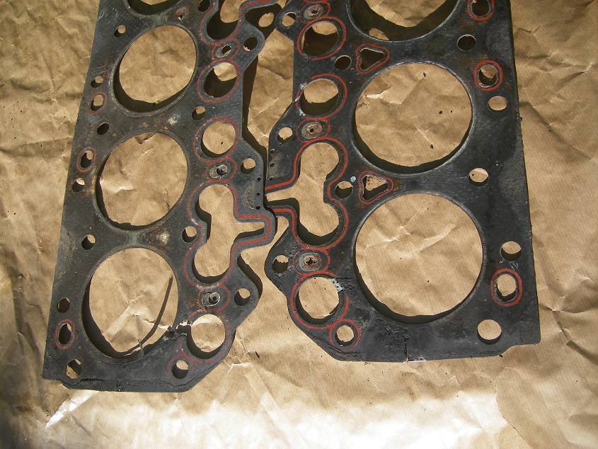

Salut ; Oui il faut mesurer le dépassement des piston pour determiner le bon joint de culasse .
il y a 3 modèles repèrés avec des trous en fonction de l'épaisseur .

Tout simplement tu regardes le nombre de trou du joint que tu démontes et tu reprends le même. Sinon dans le doute, tu prends un trois trous.

4 épaisseurs.
Il y a aussi des joints sans trous.
