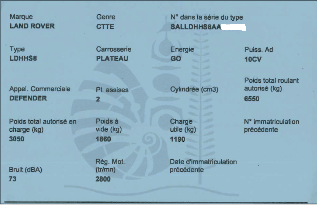

Je continue ce fil pour discuter du cas spécifique du 110 HCPU et voir si j'ai bien compris ... J'ai mis les caractéristiques techniques de la carte grise en dessous.
Si j'ai bien compris, avec un PTAC de 3050 kg, il ne me reste pas grand chose pour utiliser une remorque avec le permis B. Même avec un permis B96, je serai limité à 4250 - 3050 soit 1200kg de PTAC pour la remorque.
Je trouve qu'au final, je me retrouve très pénalisé avec le PTAC très fort du 110 HCPU. J'ai cru lire mais je n'ai plus la référence qu'il serait possible de "transférer" une partie de ce poids entre le tracteur et la remorque ?
Pour situer le contexte, je vous donne mon cas d'usage. Je voudrais acheter prochainement une mini pelle et une remorque pour la transporter. J'hésite entre une mini pelle 1.5t et 2.5t, et pouvoir la transporter en toute légalité rentre nécessairement dans l'équation. De plus, j'aimerai utiliser la remorque également pour transporter un autre defender 110 dessus. Donc dans mes calculs financiers, je regarde si je dois intégrer un budget permis B96 ou BE (cher et je ne suis pas confiant pour le code ...).
Merci pour vos retours et conseils.

Marco_84 a écrit : 18/02/2022 4:45 Si j'ai bien compris, avec un PTAC de 3050 kg, il ne me reste pas grand chose pour utiliser une remorque avec le permis B. Même avec un permis B96, je serai limité à 4250 - 3050 soit 1200kg de PTAC pour la remorque.
Tu n'as pas lu mon intervention juste au-dessus ?
té té té té
La règle de 1.3 :
A vide ton 110 peut tracter une remorque de 2420 kg
Chargé au maxi, ton 110 peut tracter une remorque de 3965 kg
le PTRA et le permis
Il faut que l'ensemble véhicule et remorque ne dépasse pas :
6550 kg avec un BE.
4250 kg pour un B96
3500 kg pour un B
Tu peux répartir la charge entre véhicule et remorque, comme tu veux, en respectant la règle de 1.3 et les PTAC du véhicule et de la remorque. En respectant aussi la charge par essieu et sur le crochet d'attelage.
Si le poids de la remorque et la mini pelle fait 3000 kg (2500 pour la mini pelle et 500 pour la remorque), le 110 doit faire au minimum 2307 kg
2307 + 3000 = 5307 kg.... t'es obligé d'avoir le permis BE
Si le poids de la remorque et la mini pelle fait 2000 kg (1500 pour la mini pelle et 500 pour la remorque), le 110 doit faire au minimum 1538 kg, mais comme il faut 1860 à vide (en ordre de marche réservoir plein avec conducteur ?)
1860 + 2000 = 3860 kg.
Donc pas possible avec un permis B
Mais avec un BE, tu peux, mais sans que ton 110 ne dépasse 4250 - 2000 = 2250 kg.
Tu peux refaire les calculs avec le poids réelle de la remorque à vide. J'ai pris 500kg au hasard pour la démonstration.

Tu te doutes bien que si j'ai posté ici, j'ai relu tous les posts ^^
Je pense savoir d'où peut venir mon incompréhension et je suis preneur d'une confirmation. Typiquement quand je vois ce genre d'illustration (https://public.codesrousseau.fr/permis- ... ation-b96/), je prends le PTAC indiqué sur la CG de mon DEF (soit 3050kg) et celui de cette remorque par exemple (PTAC 2700 kg, https://bsm-remorques.com/remorques-btp ... -digger-2/), ben j'arrive à 5750 kg. Mais si je comprends bien ton calcul, il faut prendre le PTAC réel (et pas le max indiqué sur la CG de la voiture et de la remorque).
Ce qui revient dans le cas d'une mini pelle d'1T5 à ton calcul environ : 1860 (def à vide avec plein et conducteur) + 500 (poids remorque) + 1500 (poids minipelle) = 3860 kg PTAC < 4250 kg PTAC donc cela passe avec un permis B96.
Pour une mini pelle 2T5, cela donne :
Remorque 700kg (remorque PTAC 3500kg) + Mini pelle 2500kg = 3200kg donc en gros le def chargé devrait être à 2500kg, règle des 1.3 (ce qui reste en dessous de son PTAC max de la CG) donc première condition ok. PTAC réel de 5700 kg donc inférieur au PTRA de 6550 kg donc ok. PTAC réel de 5700 > 4250 donc permis BE obligatoire pour cette configuration.
Pour résumé avec mon 110 HCPU et la remorque adaptée :
. mini pelle 1.5T ok avec B96
. mini pelle 2.5T ok avec BE
Messages : 13972
Re: Poids remorquable 90 300 tdi ?
Marco_84 a écrit : 23/02/2022 23:15 Pour résumé avec mon 110 HCPU et la remorque adaptée :
En première approche oui.
Il faut refaire les calculs avec le poids à vide réelle de la remorque pour confirmer.
