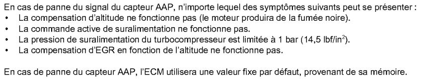

Je reviens un instant sur l'architecture des capteurs :
le capteur AAP mesure la pression au seuil du débitmètre et non la pression atmosphérique dans le compartiment moteur :
par ailleurs, il est précisé qu'un défaut sur ce capteur se traduira par les anomalies suivantes :
le capteur MAP IAT assure les fonctions suivantes :
Concernant la pression de suralimentation, elle est limitée à 1 bar en cas de défaut du capteur AAP, soit 0,2 bar de moins que la pression maximale atteinte mentionnée sur ce forum, dans des conditions de température et de pression atmosphérique inconnues.
La question reste donc entière sur la pression maxi atteignable par la suralimentation, sachant que le débat entre le Pater et moi se résume en un point : l'un pense que cette pression peut augmenter assez significativement pour compenser les effets de l'altitude et l'autre pas... :wink:

Cette valeur de référence est une nécessité fonctionnelle en contrôle commande électronique et ne permet en aucun cas de conclure formellement sur l'étendue réelle de la régulation. Il convient juste d'observer qu'en montant une Wastegate purement barométrique (capsule étanche réagissant à la différence entre la pression atmosphérique absolue et la pression de suralimentation) en régulation turbo comme en régulation pompe d'injection, on aurait obtenu le même résultat (compensation des effets de l'altitude) avec nos 200 et 300 Tdi.
Or cela n'est pas le cas ; c'est ce que j'ai exposé supra en évoquant les limites physiques des turbocompresseurs à géométrie fixe.
Si on regarde les choses d'un point de vue plus fondamental, la question revient à lister les paramètres pris en compte par le calculateur pour gérer le moteur.
L'équation générale sous-jacente de référence pour la gestion de l'alimentation en air du moteur est celle de Bernoulli :
P/ρg + Z + V²/2g + j = Cte
P est la pression de la veine liquide ou gazeuse au point considéré ;
ρ est la densité du liquide ou du gaz ;
g est l'accélération de la pesanteur ;
Z est l'altitude du point de mesure ;
V est la vitesse de la veine liquide ou gazeuse au point considéré ;
j est la perte de charge au point considéré.
Le résultat de cette équation s'exprime en mètres et est constant en tout point de la veine liquide ou gazeuse. Bien sûr, le graphe représentant les différents termes composant l'équation sur l'ensemble du circuit variera brutalement en un point précis, celui où le travail délivré par le turbo est introduit, travail qu'on ne peut pas mesurer directement sur les turbos de cette génération, dépourvus de capteur de régime de rotation.
P est mesurée par les capteurs AAP et MAP IAT ;
ρ dépend de la température de l'air, elle est donnée par ces mêmes capteurs ;
la vitesse de la veine gazeuse est donnée par le débitmètre (le débit divisé par la surface active de l'entrée d'air donne la vitesse). Noter que, contrairement aux indications de la doc constructeur, MAP IAT ne peut pas fournir cette information directement ;
j pourrait être calculée à partir des données fournies par les capteurs AAP et IAT. Je doute que cela soit le cas, ce qui permettrait pourtant de suivre le niveau d'encrassement du circuit d'admission entre les deux capteurs (soit la Durit de jonction et l'intercooler).
Reste Z. Pour connaître cette valeur, il faudrait un capteur situé à l'air libre, dans le compartiment moteur, ce qui n'est pas le cas. C'est également ce qui me fait penser que la compensation d'altitude n'est que partielle.
Noter qu'un capteur du Z dans le compartiment moteur permettrait également de suivre le niveau d'encrassement absolu du filtre à air et de le compenser via un effort supplémentaire du turbo.
A suivre, sachant que sans nouvelles mesures intégrant la pression turbo, on n'avancera pas...
