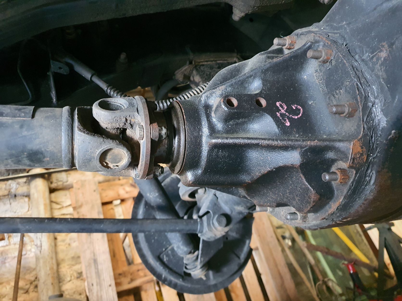

Alors j'ai décidé de contrôler la transmission, mais bon, il y a de quoi faire! Boite, BT, ponts?

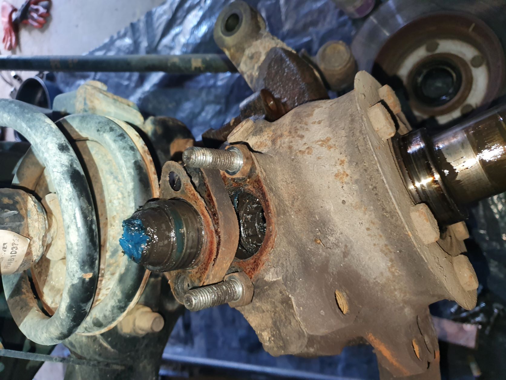

Et c'est là que les surprises arrivent car en démontant les capuchons de mains meneuses, voici ce que j'ai découvert:
Elles sont au nombre de 3 ces surprises. Seule la roue avant droite est épargnée par ce "joli bricolage"...

La question c'est quid des conséquences?

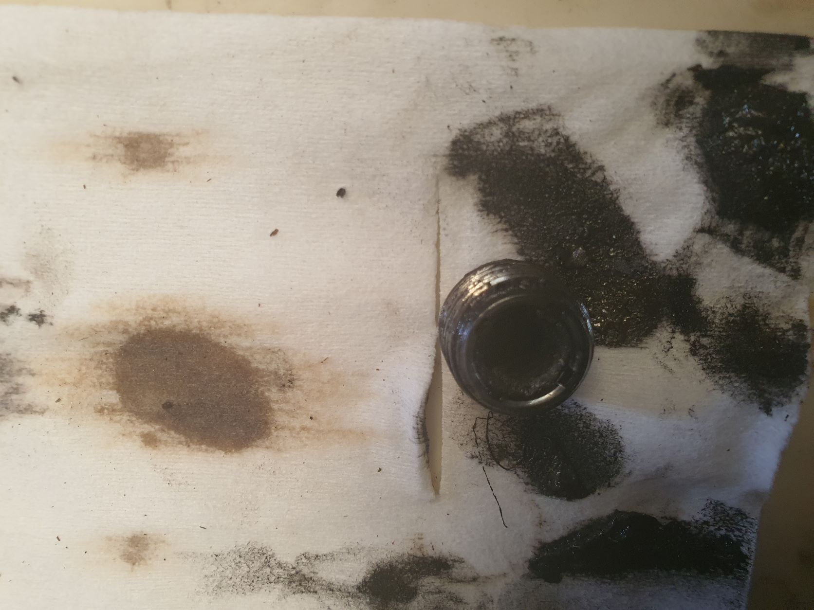

Par ailleurs, J'ai vidangé pont av, pont ar, bt, bv, résultat:
Le pont avant: huile couleur gris sombre, épaisse, bien chargée en particules métallique mais sans "limaille"
Le pont arriere: huile brune, fluide, très peu de particules métalliques. On voit qu'il a été refait par des traces de pâte à joint de remontage.
La boite de transfert: huile fluide (je dirais comme le pont arriere) couleur grise, bien chargée en particules, avec sur le bouchon aimenté de la limaille et un "copeau" d'aspect cuivré
La bv: huile très fluide, plus rouge que brune, relativement chargée en particules, un grain café à peine de pâte grise chargée en très fine particules.
J'ai du mal à voir. C'est de l'amas de graisse contaminée, ou c'est de la soudure ?
Si c'est un amas de graisse contaminée, il doit y a voir une forte usure des cannelures en-dessous. Pareil pour l'avd vu la couleur.
Si c'est des soudures :
Aucune conséquence par l'arrière.
Cela peut être problématique pour l'avant car cela peut empêcher le joint homocinétique de se placer correctement lors des braquages des roues. L'arbre doit impérativement pouvoir se déplacer par rapport à la main meneuse d'un jeu axial, de valeur définie (voir manuel d'atelier).
[/quote]
C'est peut être normal si les pivots (les bols) sont lubrifiés avec la graisse préconisée par LR. C'est une graisse noir semi fluide avec additifs solides. La graisse arrive à passer et se mélanger avec l'huile de pont.
Couleur grise est chargée en particules ? hum, hum..... vidange oubliée ?
La limaille sur le bouchon aimanté ne me choque pas.
Copeau de laiton ? hum hum : butée des satellites de differentiel qui partent en lambeaux ?
Rien que je trouve d'anormal.

le côté gauche lui est comme prévu, mais ce qui est idiot, c'est que ce n'est plus réutilisable, alors que finalement il n'y avait pas tant de jeu que ça.

le roulement de pivot bof! et c'est une vis de main meneuse qui fermait le dessus du pivot à gauche! :?
pivot avg
pivot avg

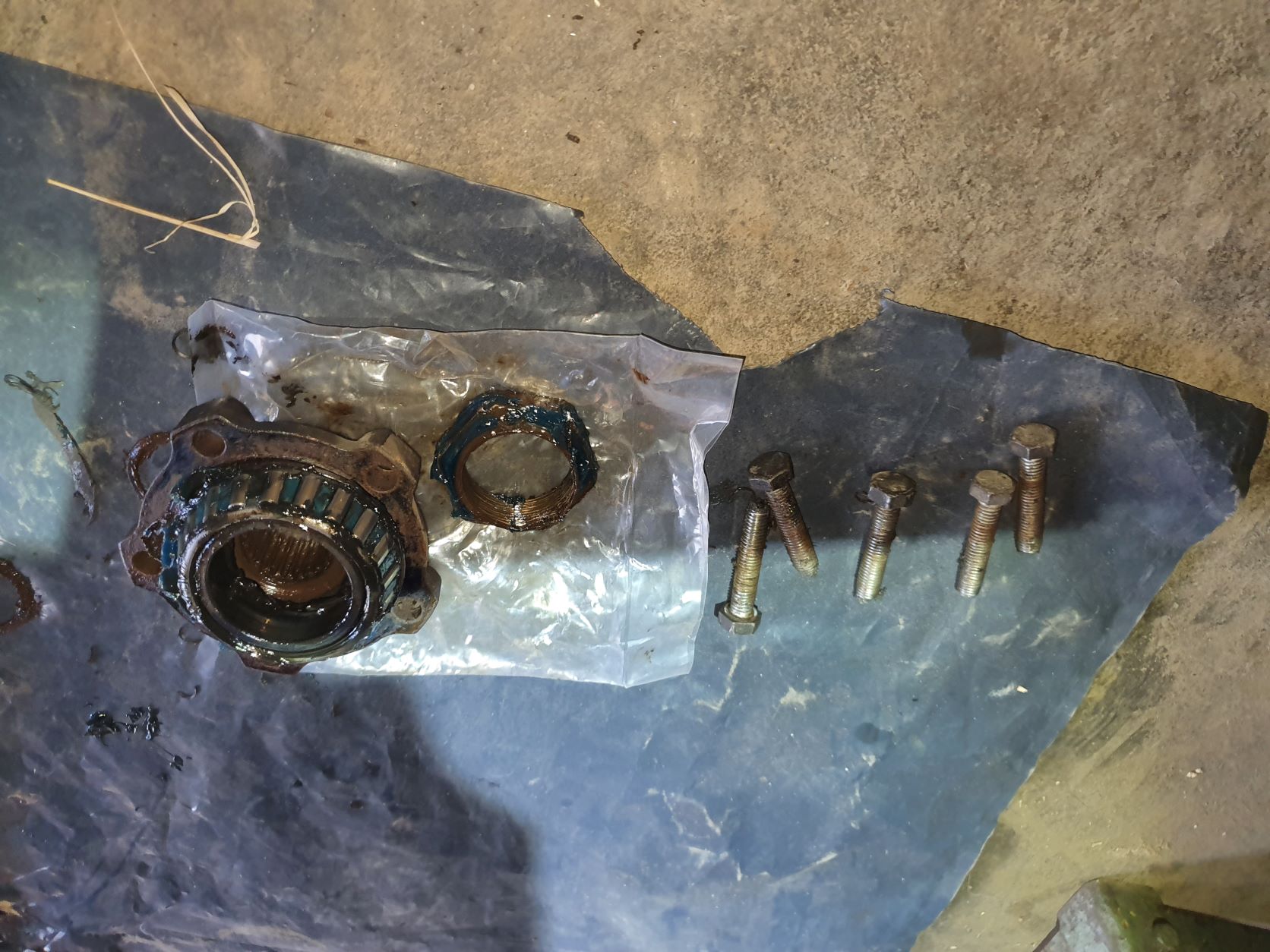

et le roulement de moyeu qui est bien marqué sur le 1er rouleau en démontant. Peut-être à cause de la soudure, peut-être mon grondement à partir de 80km/h mais j'y crois guère.
roulement avg
roulement avg
A droite le roulement de roue à été remplacé. Les vis de la main ne sont pas d'origine et ce ne sont pas des 10.9 :?
roulement vis avd
roulement vis avd
le pivot avait comme ça sur son chapeau ce petit plot de graisse.
pivot avd
pivot avd

concernant l'état "apparemment bon" des cannelures de main meneuse, il faut se rappeler que dans le jeu total de la transmission que l'on ressent à l'embrayage, le jeu aux mains meneuses tient une partie importante, donc en soudant les demi-arbres, un précédent propriétaire aura sans doute grandement réduit ce jeu. Cela peut aussi être du préventif: en immobilisant les cannelures, on limite les à-coups, donc l'usure et la casse potentielle.
A l'arrière c'est pas trop déconnant, à condition que ça soit fait dans les règles de l'art (il faut que la MM soit bien perpendiculaire à l'axe du demi-arbre)
Bon à l'avant, c'est juste de la stupidité :mrgreen:

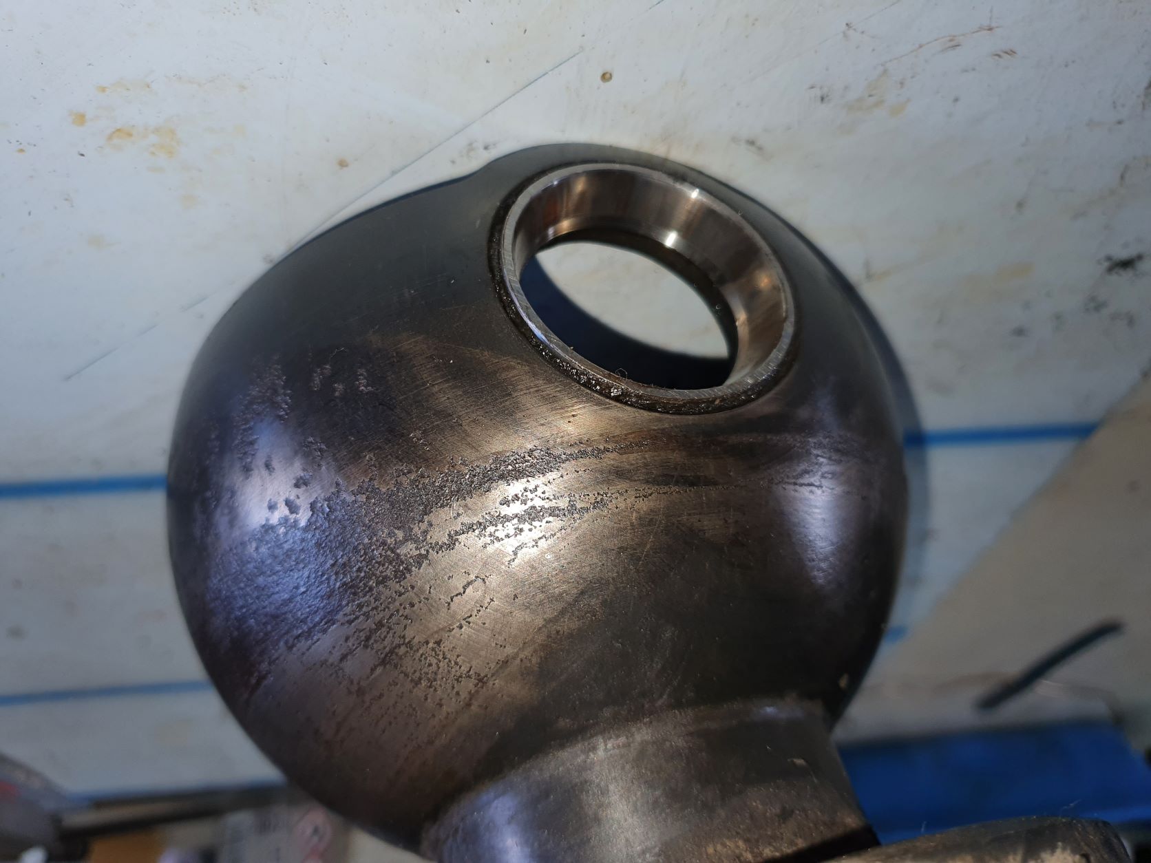

Vu que tu as démonté les pivots, je te conseille de séparer le bol du carter de pivot, afin d'examiner la surface des bols. Souvent, les parties les plus abimées sont cachées derrière le joint. ça suinte l'huile, l'eau rentre, mais on ne voit pas les parties usées par les grains de sables prisonniers dans le joint d'étanchéité. Certes c'est cher à remplacer (un bol), mais au point où tu en es, ce serait dommage de devoir tout redémonter dans quelques temps.

Grosso modo, le véhicule a connu l'eau ou/et la boue humide et la maintenance n'a pas été faite en tenant compte de l'utilisation réelle du véhicule.
Je pense que tu n'es pas au bout de tes surprises.

A kebir31, Fut dit fut fait!
bol G2
bol G2
bol G1
bol G1
bol D2
bol D2
bol D1
bol D1
Et les arbres côté pont avant
arbres côté pont av
arbres côté pont av
Le côté gauche (celui qui à été soudé) a du jeu au niveau du joint homocinétique. Fallait s'y attendre...

Pour les bols de pivot de direction : tu peux les changer, à cause des piqûres de corrosion.

Salut à tous et merci pour ces nombreux conseils et commentaires!
Ok c'est parti pour 2 kits bol, l'arbre avant gauche complet, et les 2 arbres arrières.
Et pour les satellites: je reste en 2
j'ai déposé la trappe de la BT:
trappe bt
trappe bt
Tout est propre de visu, les facettes des dents montre une faible usure bien centrée. Je l'ai fait tourner au PM entre les deux arbres de sortie. Peu de jeu, un glissement fluide d'un côté comme de l'autre et si on bloque un arbre on sent le diff fonctionner sans à-coup.
J'ai cherché dans le reste d'huile qui n'est pas venu à la vidange des traces de copeau de laiton et je n'ai rien trouvé.
A ce sujet existe t-il un moyen de contrôler tout ou partie de la BT une fois désaccouplée de ses arbres de transmissions?

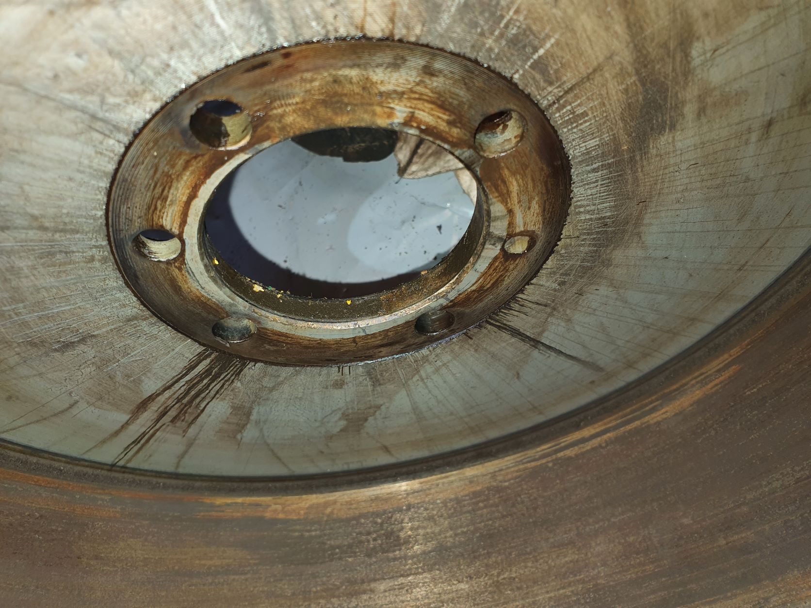

J'ai déposé le tambour car comme je vous l'avais dit j'ai ressenti du jeu entre le tambour et l'arbre de transmission ar.
tambour
tambour
machoires tambour
machoires tambour
Bon c'était juste mal serré, mais le tambour s'est marqué au niveau des alésages pour les vis. Je vais déjà voir avec un bon serrage.
Enfin les ponts
pont av
pont av
pont ar
pont ar
Ici pour l'arrière je n'avais pas encore déposé l'arbre de transmission.
Mais une fois fait, je me suis aperçu qu'en prenant la tulipe en bout de pont et en cherchant à la tourner, je dois faire un effort, puis elle se "décolle" alors qu'à l'avant, en faisant la même chose avec l'arbre toujours relié à la bt, je ne fais aucun effort pour la faire tourner.
Au ressenti, ce n'est pas le pignon d'attaque qui force contre la grande couronne, c'est plutôt comme un roulement en contrainte...Vu qu'il à été tripoté, Je crois que je vais devoir ouvrir.

Pour ce qui est de la BT j'ai fait refaire la mienne à 400000 km, il y avait encore les coupelles en bronze, certes usées mais toutes là, on les a changé ainsi que les roulements et joints , révision due à l'apparition de jeu à la sortie AV. Lorsque j'avais fait réviser la BV à 250000 km on n'avait pas touché la BT car aucun signe de problème.
Pour ton pont attend l'avis de ceux qui ont en refait mais il me semble que les roulements sont précontraints.

Tu as raison pour le roulement, je viens de le lire dans la rubrique du site "différentiel de pont: révision et réglage".
Apriori je peux déposer la "rondelle de précontrainte" pont en place alors comme il a plus cette nuit et que c'est mouillé au bois, je pars de ce pas regarder ça de plus près!
Ah bah je vais faire le test du peson!
Lbarbar
Messages : 126
Re: Surprises! à votre avis?
Message non lu par Lbarbar »
Bon, voici le résultat du test du peson:
peson 1
peson 1
peson 2
peson 2
Sachant que si je rajoute un écrou (+15g) la barre de 1m vire, donc je suis à 0.3kg.m au lieu de 0.1kg.m
Est-ce trop? dois-je déposer?
En attendant vos réponses, je continu de démonter. C'est décidé, je vais séparer BV/BT (et plus si affinité), contrôler l'embrayage et voir cette fuite moteur au plan de joint carter.
Tschuss!

Lbarbar a écrit :
19/05/2022 13:09
Pour comparer avec les valeurs données dans le manuel d'atelier.
Le test doit être fait roulements en rotation.
Le couple nécessaire pour démarrer la rotation est entre trois et quatre fois le couple pour entretenir le mouvement. C'est un ordre de grandeur pifométrique. C'est bien plus complexe que cela.
Et..... et..... pignon seul, sans le joint radial à lèvres et sans le différentiel et couronne en place.
AMHA, tant que lors de la vidange, il n'y a pas de morceaux suspects et tant que le pont ne grogne pas, on ne touche à rien.
Maintenant, si tu as le temps de tout démonter et réparer/ajuster, pourquoi pas.
