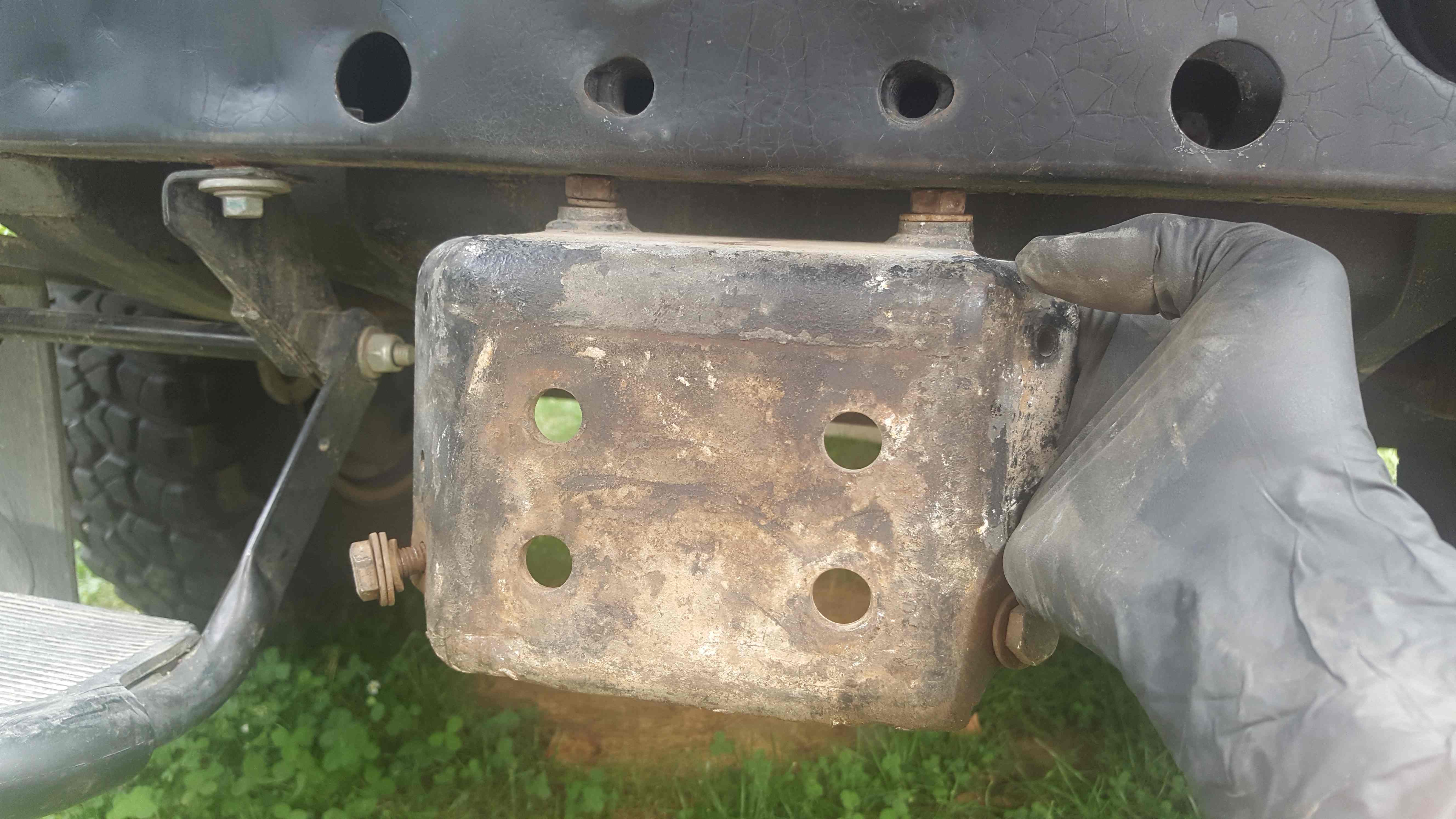

J'ai acheté un attelage sur lbc qui ne semble pas être compatible.. il a une platine qui n'est pas assez grande pour être fixée au pare-choc. De plus elle n'est pas plate. Cf photo.
Est-ce indispensable qu'il soit accroché au pare-choc?
Peut-il être accroché uniquement aux 2 points de fixation du châssis?
Merci beaucoup

Il manque la photo.
L'attelage est toujours fixé à la traverse arrière.
Après il y a différent attelages. certains uniquement fixés à la traverse arrière et d'autres fixé à la traverse arrière et aux longerons du châssis.

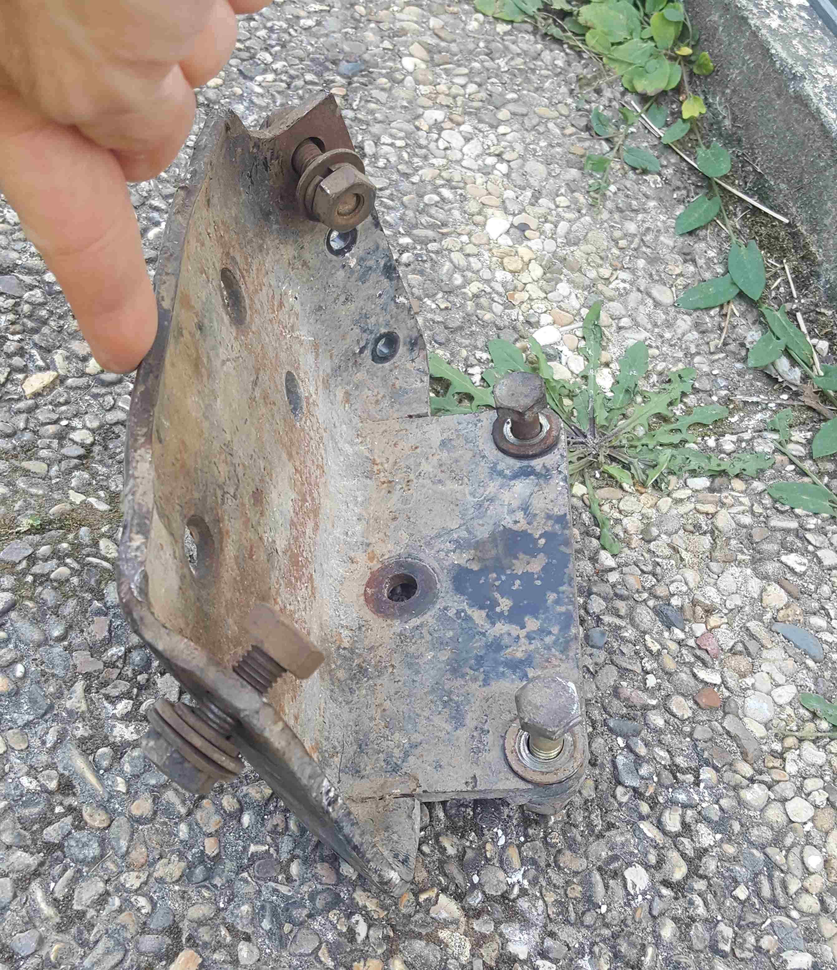

oui voici les photos de la platine. elle est incurvée et courte.
j'ai les 2 barres pour la fixer aux longerons mais je ne vois pas comment je peux fixer le tout..

Cet attelage se fixe sous la traverse.
La partie plate avec les 4 gros trous se retrouve verticale et dans le même plan que la face arrière de la traverse arrière, c'est là-dessus que tu vas fixer ton crochet Nato.
Si c'est pour monter une rotule, il te faudra trouver un modèle archi-rabiassé et à 4 trous, car cet attelage ne descend pas très bas.
Après, tu parles de pare-chocs, donc tu n'as peut-être pas le bon véhicule pour cet attelage
c'est pour monter sur quoi (modèle et année) ?

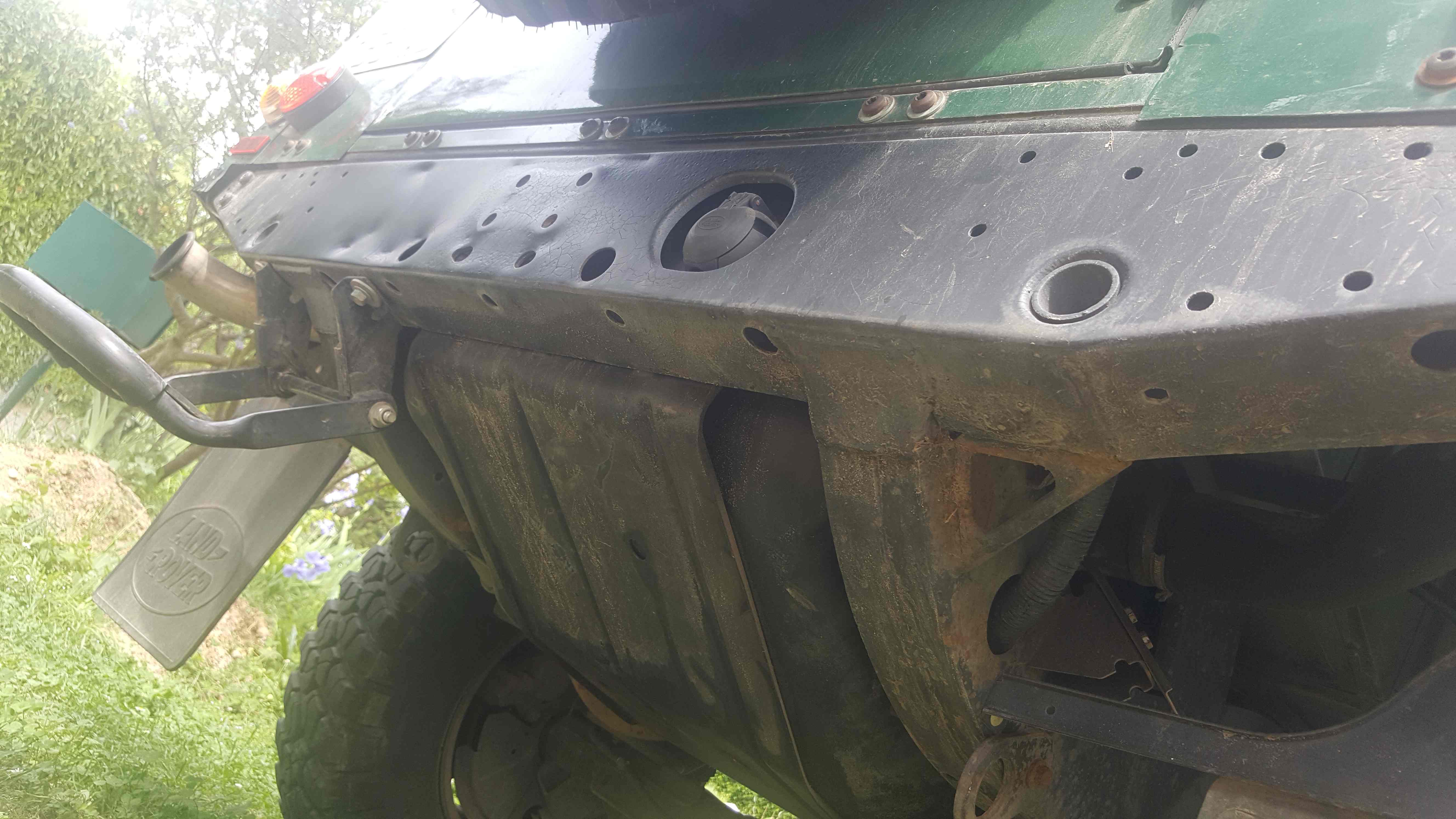

j'ai un 110 TD5 de 2004
voici une photo de l'arrière: la question est de savoir si je gardes cet attelage et que je peux en faire quelque chose ou rien du tout?
merci pour vos réponses

Sur ta première photo il est à l'envers, ce sont les trois trous en triangles qui permettent de le fixer sous la traverse avec des vis M10, les deux tirants sont repris à l'intérieur du châssis sur les fixations des anneaux de remorquage.
https://new.lrcat.com/#!/1228/6454/6455/601/6781
Après comme dit par Kebir31 il te faudra trouver un attelage réglable ou une boule surbaissée à fixer dessus pour redescendre la boule à une hauteur "standard" si tu veux utiliser une boule, sinon ton point d'attelage est une grosse dizaine de cm trop haut pour une remorque routière classique (particulièrement gênant en cas de remorque longue ou double essieu)

ok merci donc je le mets comme ceci:
le truc c'est que la traverse n'a pas les 2 trous sur la face parallèle au sol; je n'en ai qu'un seul - celui du centre: il faut donc que je fasse des trous dans cette traverse? donc j'ai un trou pour mettre la 11 mais ça n'est pas complètement plat à cause des rebords des trous de la 14 à gauche et à droite.
il faudrait que je les meule? ou que je rajoute une pièce?
ou alors je dois acheter une plaque assez longue qui se fixerait sur la traverse et l'attelage?
PS: je souhaite mettre une boule pour une remorque classique
Pfff c'est compliqué
merci beaucoup
comme tu dis, il faut 3 trous en triangle.le truc c'est que la traverse n'a pas les 2 trous sur la face parallèle au sol; je n'en ai qu'un seul - celui du centre: il faut donc que je fasse des trous dans cette traverse? donc j'ai un trou pour mettre la 11 mais ça n'est pas complètement plat à cause des rebords des trous de la 14 à gauche et à droite.
merci beaucoup

Je ne peux pas te répondre, car j'ai cet attelage sur le 130 avec la rallonge pour ramener l'attelage au niveau de la benne et sur le 110 j'ai le modèle qui vient se fixer sur la partie verticale de la traverse.
https://new.lrcat.com/#!/1228/6454/6455/597
Au vu des perçages sous ta traverse c'est pour l'équerre et donc le montage comme le Td4
Et cet attelage est encore trop haut pour une boule classique d'où la contreplaque (non homologuée
) pour redescendre la boule, idéalement il faut trouver un col de cygne surbaissé
genre:
https://www.france-attelage.com/accesso ... erie-29803
Avec une contre plaque
https://www.france-attelage.com/accesso ... 16mm-27584
pour récupérer les écart de diamètres et d'entre axes, la rotule basique 2 trous est fixée par 2 boulons M16 entre axe 90
genre:
