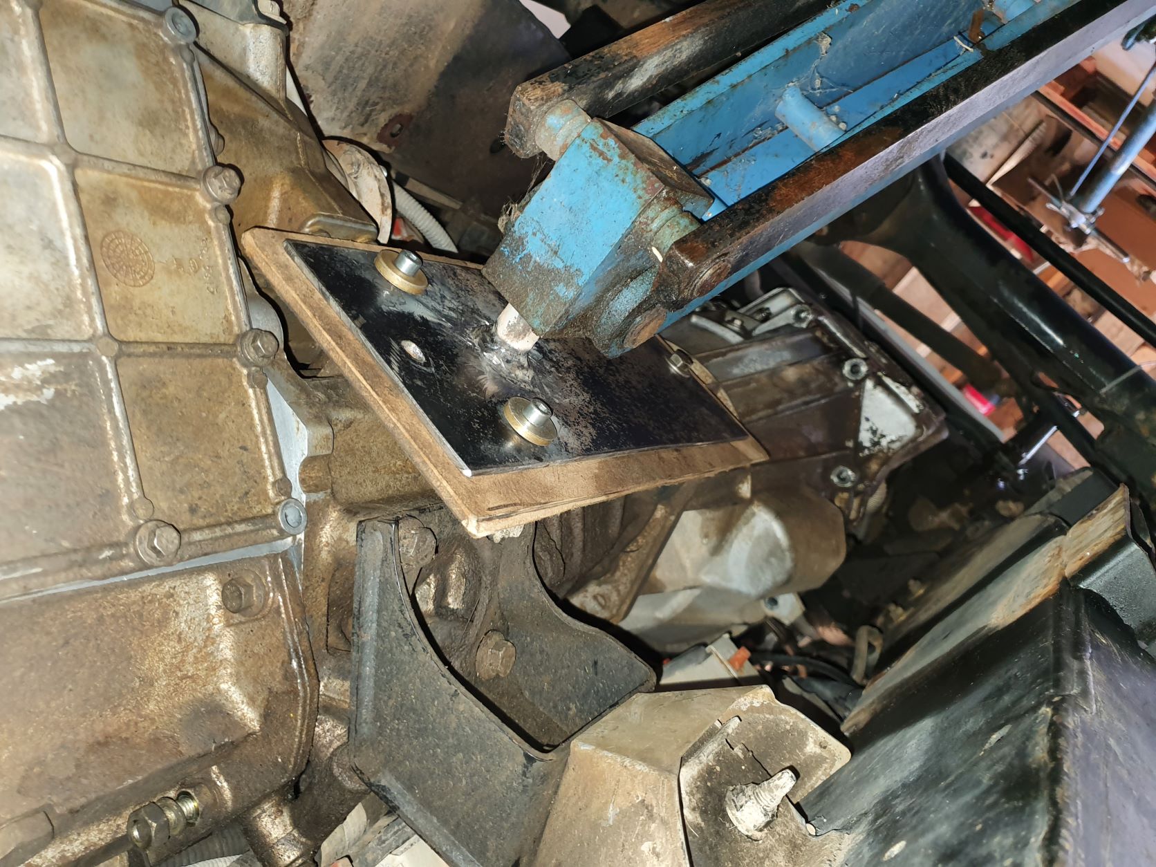

Pour ce coup-ci voici ce que j'ai fait:
j'ai trouvé dans mon foutoir un piton d'attelage qui s'enquille dans le cric
un peu de soudure!
un peu de soudure!
encore un peu
encore un peu
et voilà!
et voilà!
NOTA:il faut déposer les silentblocs de BT et le support que j'ai fabriqué est trop large, j'ai donc du mettre une cale verticale pour tenir l'ensemble en bout de BT, démonter mon support le temps de retirer ces silentblocs...Il faudra que je rectifie cet outil.

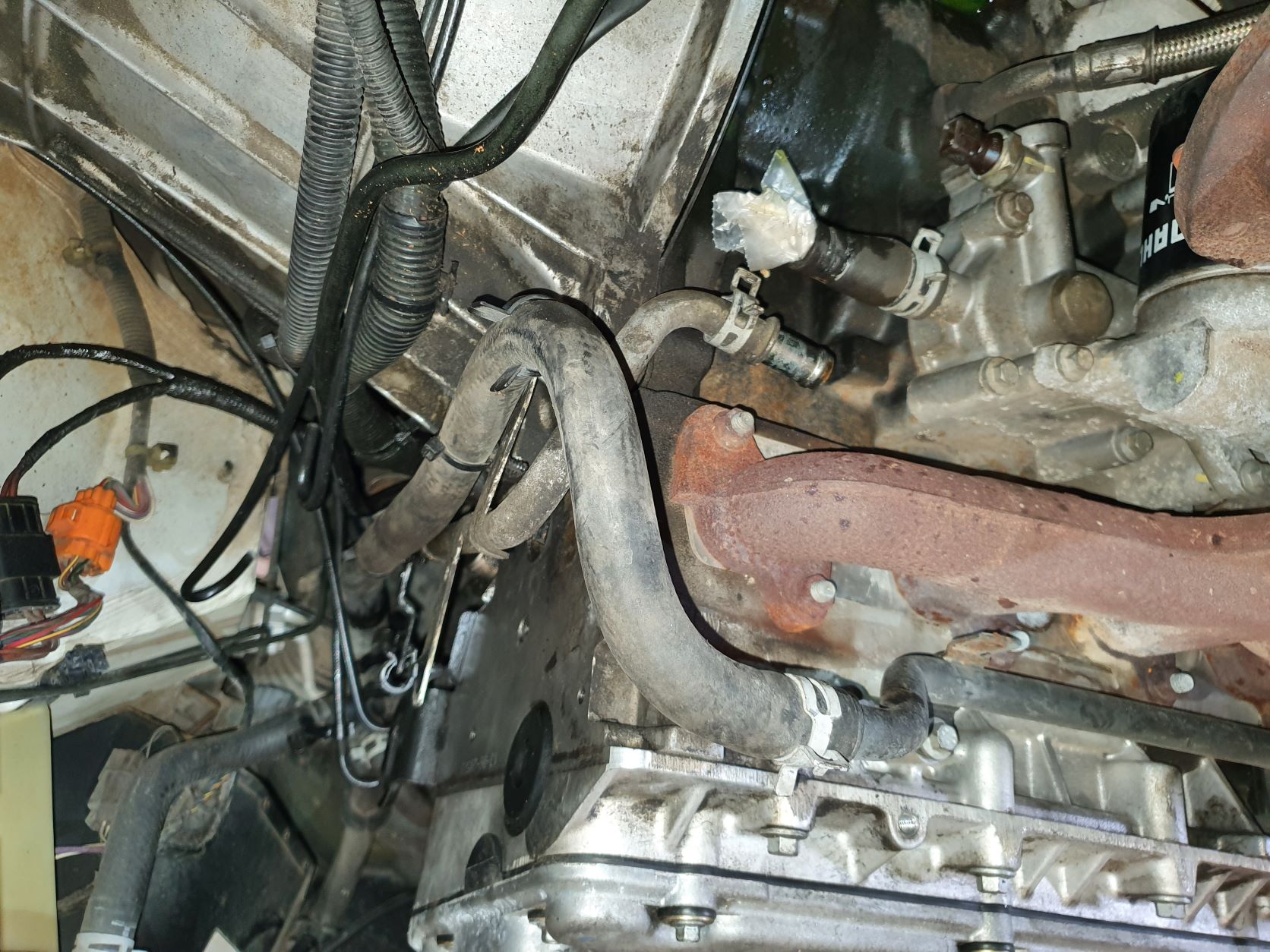

pour le compartiment moteur, je n'ai pas lu qu'il fallait vidanger le LDR, alors j'ai débranché le tuyau de chauffage qui aurait forcément gêné au recul de la cloche en me disant que ca coulerait pas beaucoup...J'ai eu tort! j'en ai foutu partout bilan: Du temps perdu, vaut mieux vidanger!
les pattes du tuyau gênent. on voit déjà la séparation
j'ai récupéré bien 3 litres. la séparation est quasi-faite

Tu peux tout refaire dans ta boite , il doit manquer une ou plusieurs coupelles dans le différentiel. En espérant que les demi-corps ne soient pas trop attaqués sinon c'est différentiel neuf.
J'ai vu que tu avais remplacé ton diff central par un ashcroft à glissement limité: en es tu satisfait? Est-ce qu'il faut faire vraiment attention au CT avec ce modèle concernant la banc de freinage: "Remarque : En raison de la nature du différentiel ATB, nous ne recommandons pas de tester les freins du véhicule sur des rouleaux, demandez plutôt l'utilisation d'un décéléromètre."
Pour l'instant aucun souci. J'ai passé la Def au banc de freinage sur 4 rouleaux pour voir mais c'est inutile . Apparemment le glissement limité n'agit pas du tout sur le train avant quand l'arrière est entrainé par les rouleaux c'est aussi valable dans l'autre sens (avant / arrière) car la motricité ne vient pas du moteur mais des rouleaux. La motricité venant des rouleaux le Torsen agit comme si c'était un différentiel libre, par ailleurs les rouleaux du banc tournent lentement. Je suis entrain de refaire une BT , la 3ième avec un Ashcroft ATB dans peu de temps on va la remonter et prendre des mesures et les comparer avec celles de mon Def dont la BT a plus de 5000 km depuis le montage et qui a fait pas mal de piste . Tout ça pour voir la différence entre du neuf et du vieux afin de se faire une idée sur l'usure de l'ATB.
Attention lors de l'achat des ATB il y a deux type : Le type A c'est pour le montage dont le différentiel fait 54 mm de diamètre au niveau des cannelures du pignon de crabot (PV/GV) et le modèle B les cannelures font 58 mm de diamètre sinon ce sont exactement les mêmes différentiels .

La BT et le boitier de DA sont 2 grands classiques des anomalies d'un véhicule qui a été mal mené (ou mal entretenu).
J'ai l'impression que la BV (R380 sauf erreur de ma part) n'est pas aussi sensible tant que la bonne huile est utilisée.
A ta place, je ne l'ouvrirai pas, sauf si tu ressens vraiment une anomalie.
Je crois savoir qu'il faut des outils spéciaux, contrairement à la BT ou au boitier de DA.
Pour la fuite entre le moteur et la boite, je ne peux rien te dire, je ne connais pas le TD4 ...
J'espère juste que l'étanchéité arrière de vilebrequin est mieux conçu que sur le 300TDI !
