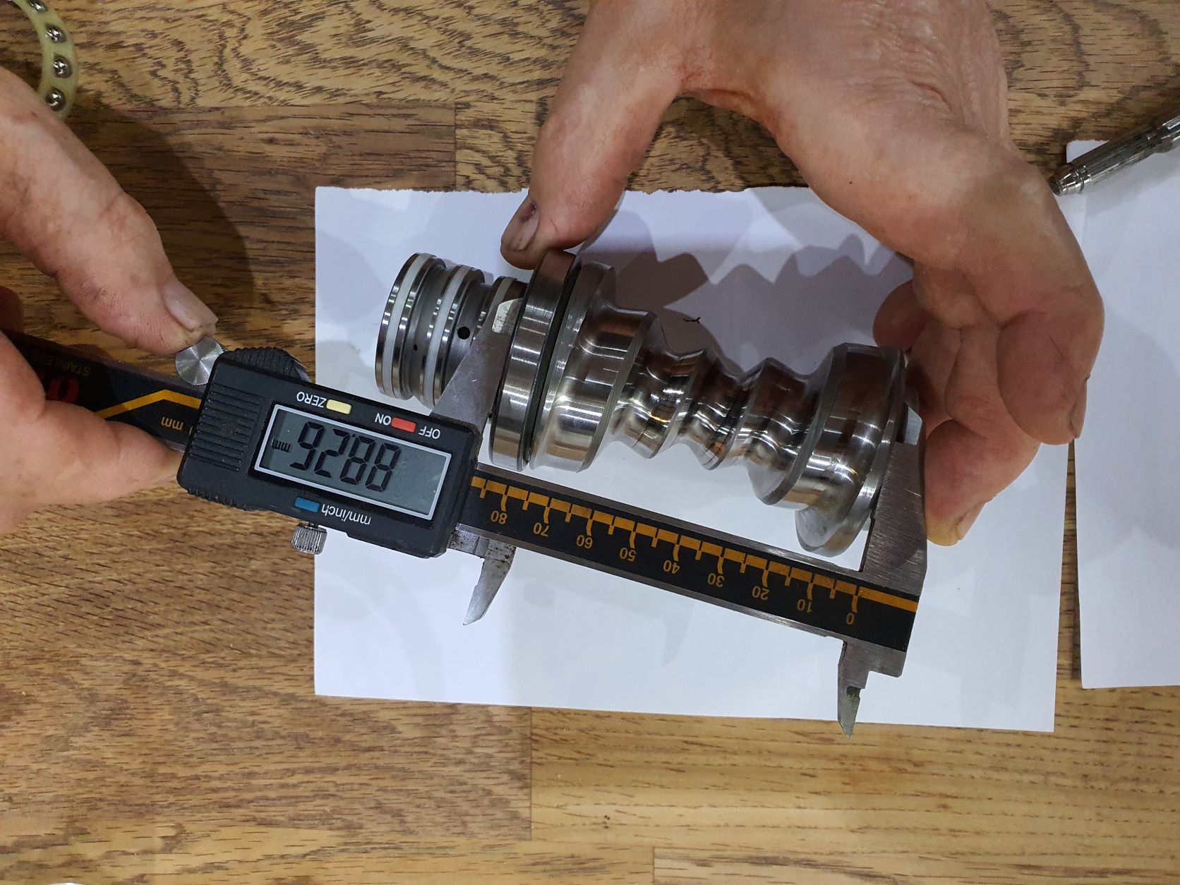

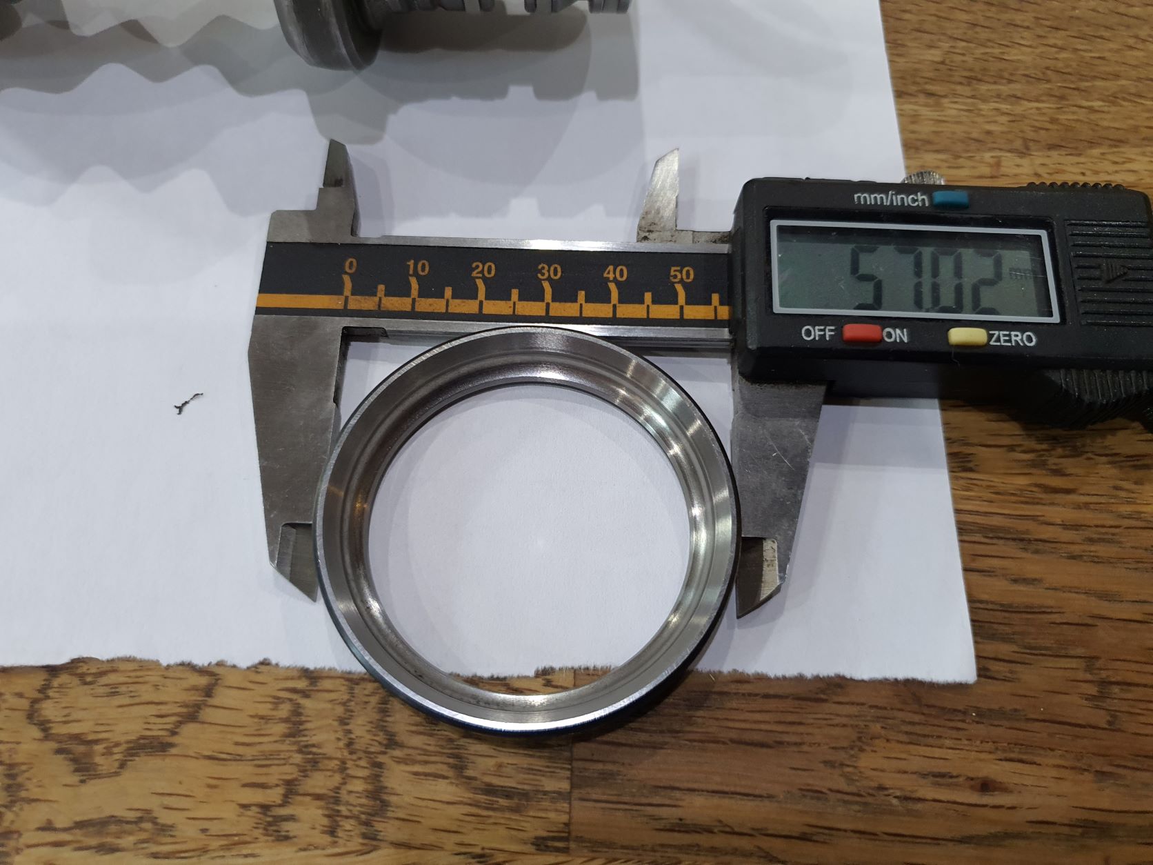

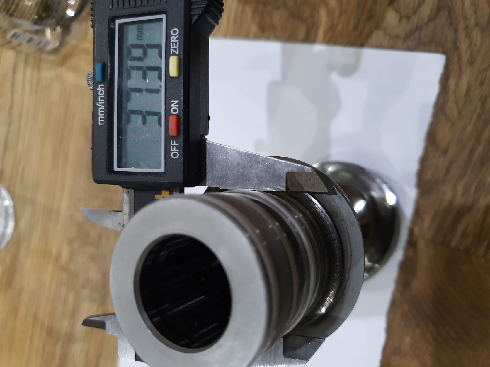

Alors pour les dimensions plutôt que risquer à me tromper j'ai pris des photos que voici: J'ai posé les billes et la bague, ça donne à peu près l'épaisseur total du roulement, j'ai pas trouvé mieux comme méthode. The Pater, je te laisse le soin de déterminer la cote!
Ca c'est pour la piste de la vis: Et ça c'est pour la bague: La reférence: SNR BB40114 (made in france) Enfin, les billes: L'ensemble complet demonté: J'ai essayé de chasser la goupille coté volant: impossible! j'ai alors voulu la percer car je pensais qu'il fallait la sortir pour pouvoir séparer l'axe du corps de la vis: Impossible, j'ai cassé mon foret centreur. c'est une goupille dans un acier très dur et en plus c'est inutile de la demonter
L'axe se chasse simplement (enfin à la presse quand même) après dépose du jonc. il dispose d'un détrompeur que l'on retrouve dans le corp de la vis.
Re: Surprises!...Pas vraiment.
j'ai oublié l'épaisseur de la bague:
Tschuss!- The Pater

Bon, ben, c'est un numéro de plan. Ce n'est pas la bague extérieure d'un roulement standard a première vu car du 57 mm ou 57,02 mm de diamètre externe, il n'y a rien de standard.
Et cela ne donne pas l'angle de contact.
Je me demande si le roulement n'était, à l'origine, pas un roulement RHP avec des cotes en inch. Tout simplement car tu mesures du 57,02.
Maintenant, si tu prends un roulement standard avec des dimensions qui permet le montage (après usinage), on tapes dans du roulement à section mince de précision. On arrive allégrement dans du 200 à 250 € les deux roulements en SKF.
Tu ajoutes de l'usinage de pièces.... et tu finis avec un montage couteux, dont on est pas certain que cela sera bon car on ne connais pas les efforts appliquées sur les roulements et que l'on est pas sûr de remplacer par une roulement ayant le bon angle de contact.
