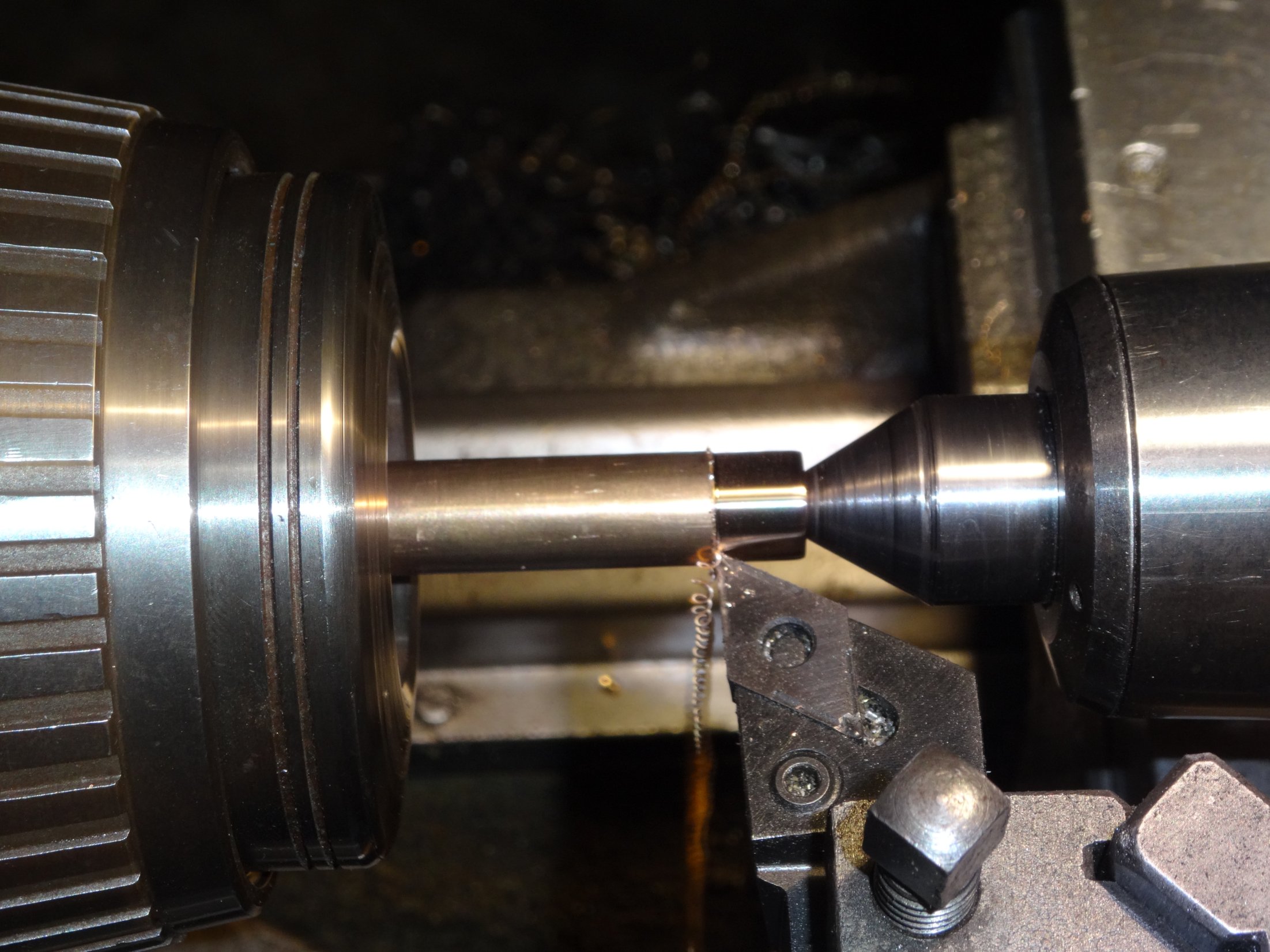

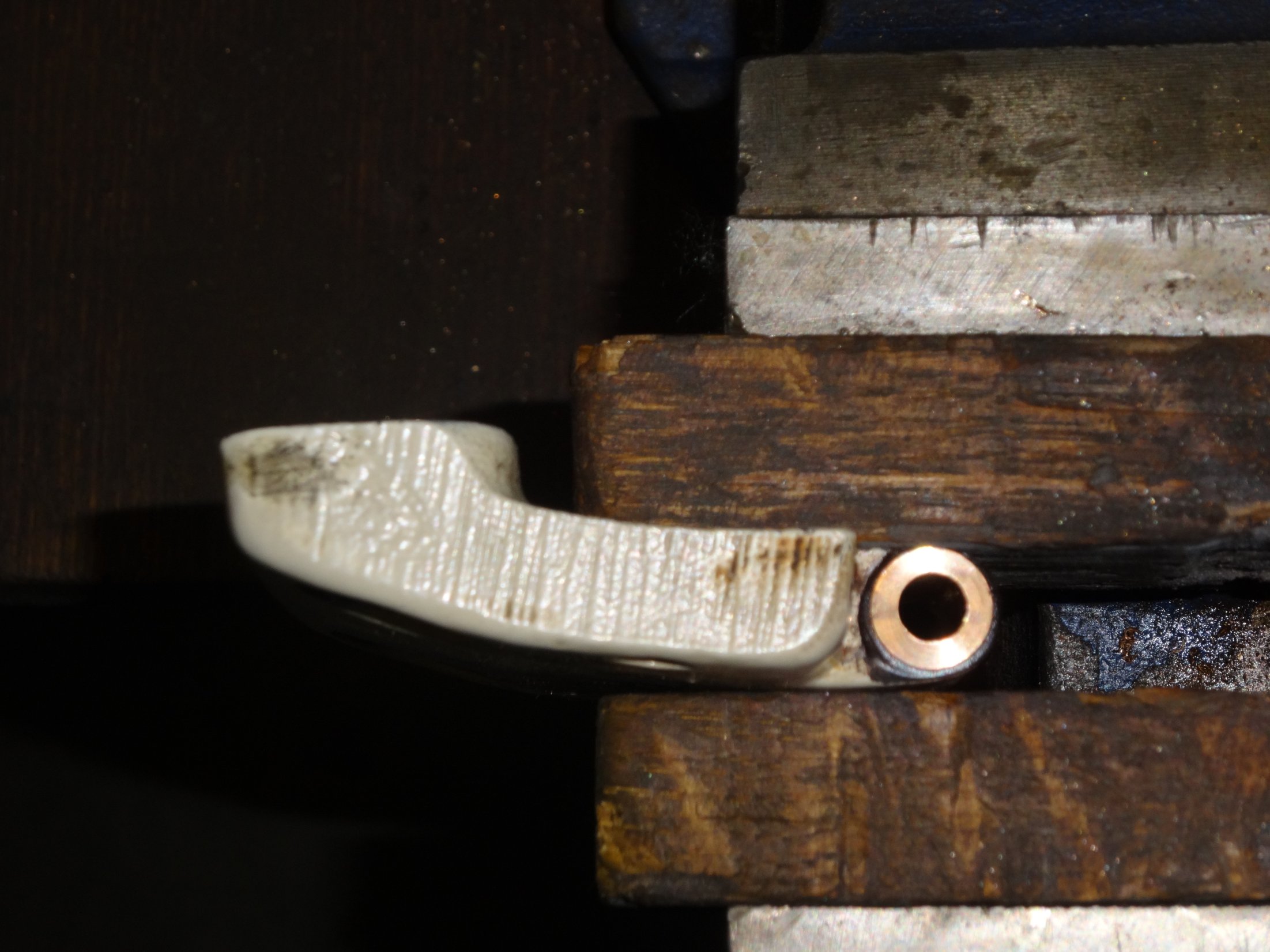

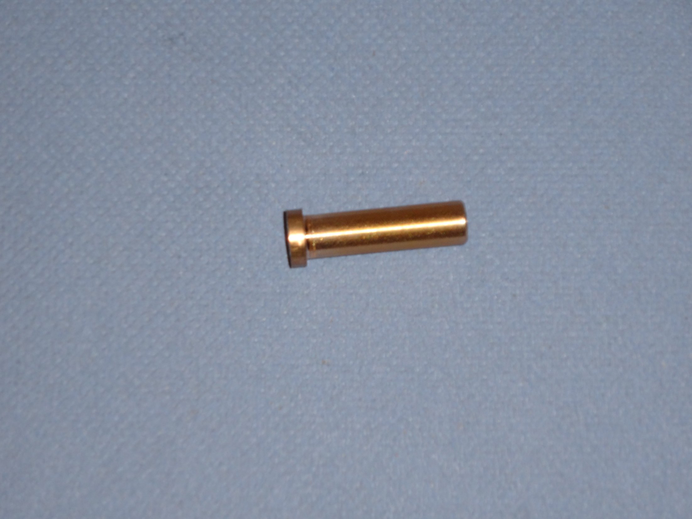

Bon, c'est un peu tard, mais j'ai tenté l'exercice décrit par Mauresque.
L'insert en bronze ; 7 mm intérieur et 9 mm extérieur, avec un épaulement destiné à reprendre le jeu en hauteur
Insert en bronze
Insert en bronze

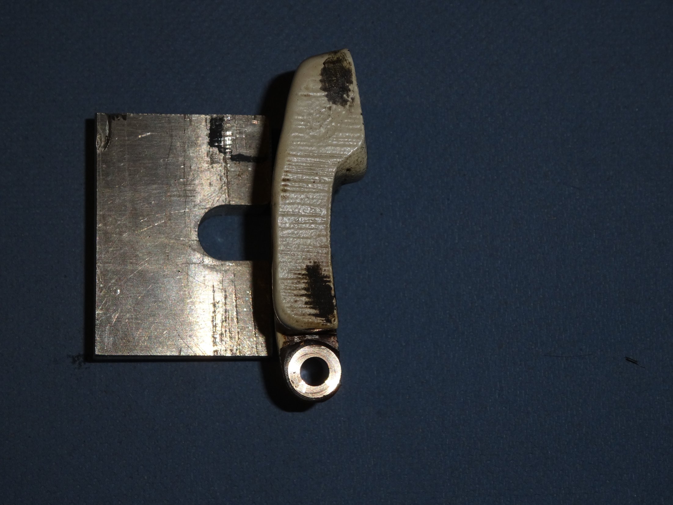

Insert mis en place à la presse, vue du haut
Insert en place vue du haut
... et du bas, épaulement visible
Insert en place vue du bas

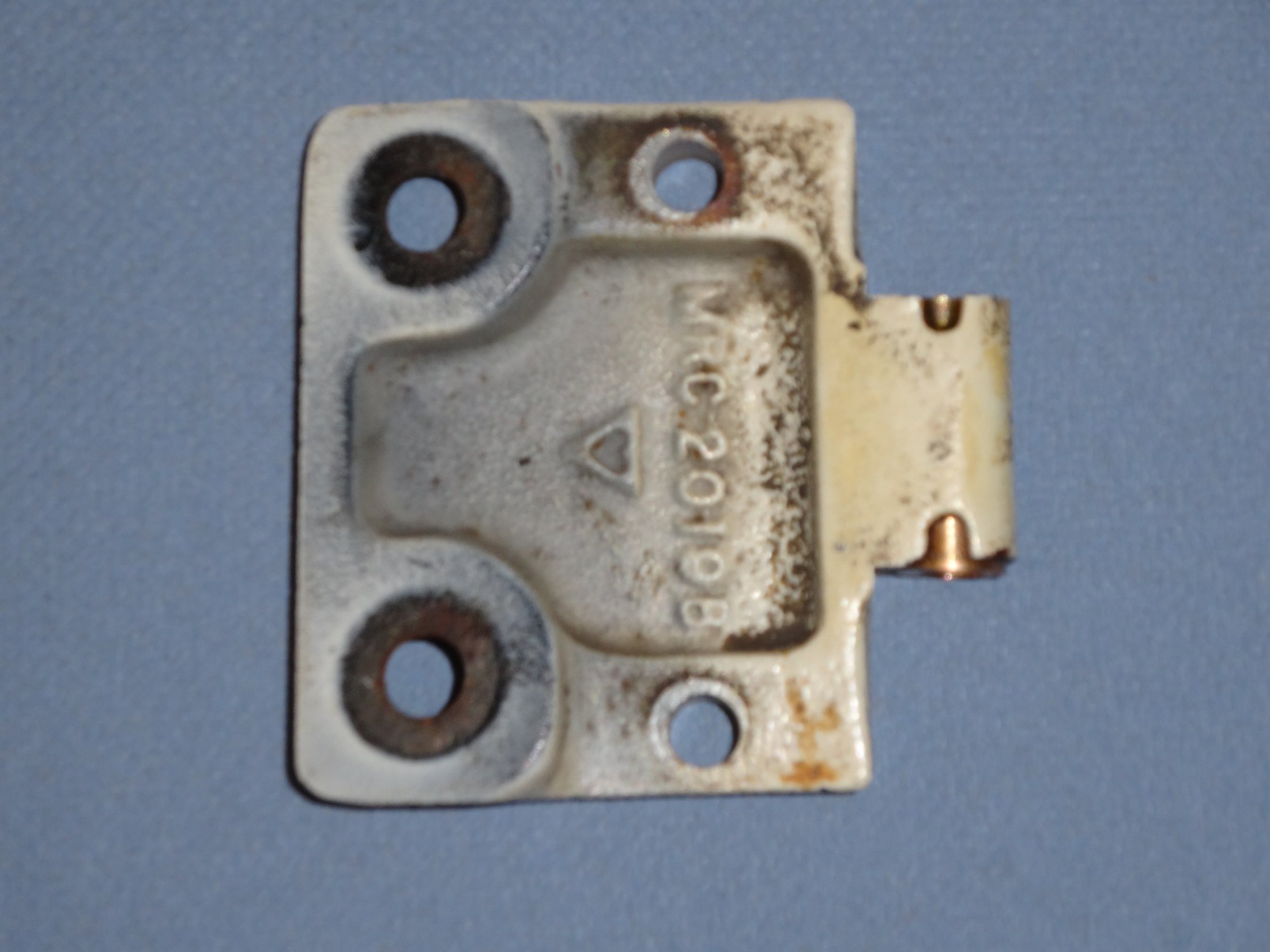

et enfin latéralement, avant perçage permettant la lubrification
Vue latérale
Vue latérale
Au final, le jeu de la charnière est supprimé. Reste l'inconnue de la tenue dans le temps ?

Cafe liegeois a écrit : 16/06/2022 16:57 L'insert en bronze ; 7 mm intérieur et 9 mm extérieur, avec un épaulement destiné à reprendre le jeu en hauteur
Tu l'as fabriqué toi-même ?
Cafe liegeois
Messages : 2
Enregistré le : 17/05/2022 16:08
Re: Defender : restauration d'une charnière de porte
Message non lu par Cafe liegeois »
Oui, je n'ai pas trouvé quelque chose dans le commerce.
Fabrication insert
Fabrication insert
