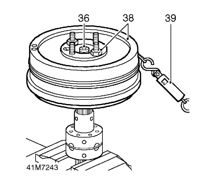

Il ne tourne pas librement, mais il n'y a pas besoin d'être Hulk pour le faire tourner.
Le manuel d'atelier donne des informations sur l'effort.
En plaçant le diff dans un étau, comme indiqué sur le dessin, puis en ajoutant arbre arrière tulipe et tambour, la force tangentielle au diamètre extérieur du tambour est de l'ordre de 3.44 kg avec des pignons neuf et de 0.90 kg avec des pignons usagés. A+
Re: Surprises! à votre avis?
OK, merci Escanogat, ça me rassure!

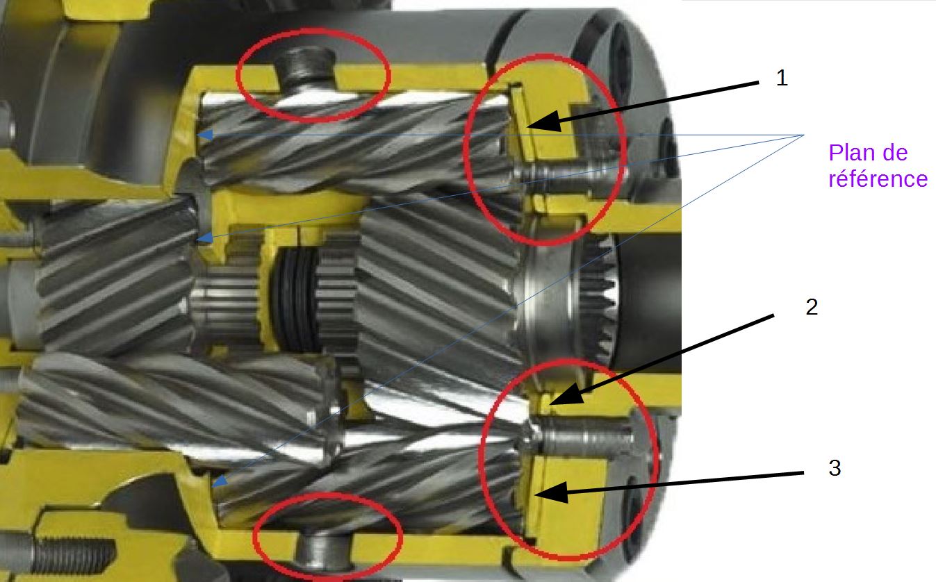

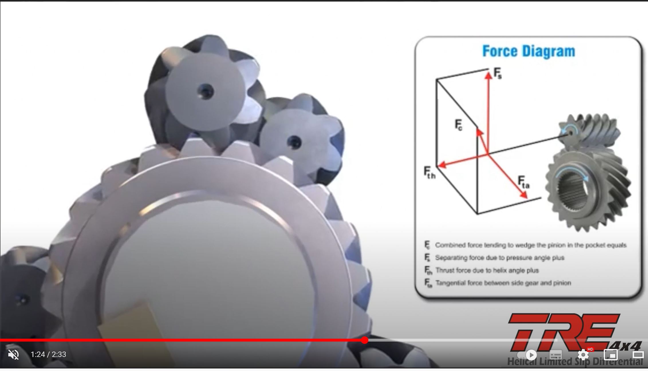

...Et ton opiniâtreté m'est grandement profitable. Si je ne t'avais pas lu sur le sujet dans d'autres posts je ne me serais jamais posé autant de questions!Normand 1400 a écrit : ↑29/06/2022 12:19Je tenais simplement à mettre ces différents points en perspective sous forme d'un plaidoyer pour les différentiels ouverts classiques — qui ne sont quand même pas la dernière des daubes si on prête un minimum d'attention à leur maniement — car tu auras compris que de ne rien lire de structuré sur ces sujets connexes qui me semblent importants finit à la longue par me chiffonner...
Pour l'histoire des poches, sincèrement je n'ai pas compris le truc. Comme tu ne sembles pas convaincu du rôle des ces poches j'ai fouiné et j'ai trouvé ceci comme pseudo renseignement technique: Fc combined force tending to wedge the pinion in the pocket equals
force combinée tendant à caler le pignon dans la poche égale
Fs separating force due to pressure angle plus
Force de séparation due à l’angle de pression plus
Fh thrust force due to helix angle plus
Force de poussée due à l’angle d’hélice plus
Fta tangantial force between side gear and pinion
Force tangantiale entre la roue latérale et le pignon
Je pense qu'il y à là un bon début d'explication.

On continue avec d'autres angles. 40° pour commencer :
J'ai pris 40° car il me semble que, d'après la vidéo, on n'est pas loin de cette valeur pour l'angle d'hélice βb.
Il faudrait connaître l'épure de taillage exacte des pignons mais un tel angle me semble assez en rapport avec le biais de couple annoncé. Bien sûr, les efforts de cisaillement et axiaux parasites sont proportionnels au couple appliqué au différentiel ; formulé autrement, déjà que tu as eu du mal à tourner le zinzin à la main, tu imagines les efforts de frottement sous couple réel…
Ce qui n'empêchera pas, comme je l'ai déjà dit, le différentiel de décrocher si le biais du couple finit par dépasser une valeur critique au-delà de laquelle les frottements ne suffiront pas à empêcher la roue la moins adhérente de patiner. La valeur du couple d'entrée va alors chuter et, avec elle, les frottements, et la roue en question va se mettre à patiner.
Mais cette phase sera précédée d'une séquence très pénalisante de frottements intenses en divers endroits du différentiel (flancs de dents et zones de butée axiale des satellites et planétaires).
Là où je m'interroge aussi, c'est sur la manière dont la poussée axiale sollicitant les vis est gérée. Sur la vidéo, on voit bien que les vis d'assemblage du boîtier sont toutes placées le plus près possible de la zone où tourillonne chaque vis tangente.
Logique, c'est là où la poussée au vide liée à l'effort axial est la plus marquée.

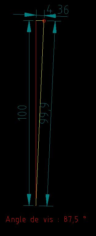

Voyons maintenant ce qui se passe si on fait varier l'angle d'hélice βb. En pratique, cet angle va de 0° (engrenages parallèles) à 5-10° pour les pignons « silencieux » des boites de vitesses contemporaines et peut s'étendre d'un peu moins de 87 ° à un peu plus de 88° (ça dépend du diamètre des vis et du pas — fin ou gros) pour la visserie.
Intuitivement, dans le cas d'un engrenage parallèle d’angle nul, on conçoit que la réaction au niveau du plan de contact est de signe égal et opposé d'une dent sur l'autre.
Avec un angle de 5°, il ne se passe rien ou presque :
Une force de 100 N (en rouge) va générer un effort normal à la denture de 99,62 N et un effort tangentiel de 8,72 N. Mais aussi un effort axial de 8,68 N.

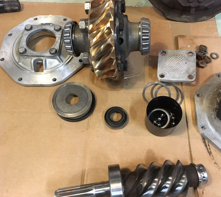

Voici maintenant le quart d'heure rétro : le pont à vis Peugeot, qui a équipé les 201 jusqu’aux 404 incluses, soit quarante années de folklore!
Mon oncle, grand caravanier devant l’Éternel, me racontait souvent ses descentes en caravane dans les grands massifs montagneux d'Europe : à une époque (les années 50) où on avait intérêt à savoir gérer sa mécanique au lieu de lui tirer dessus comme un âne, il en était arrivé à la conclusion qu'il fallait soulager, par diverses astuces de conduite, les efforts de retenue dans les ponts de ses 203, puis 403, puis 404.
Sous peine de faire bouillir l'huile et de griller le pont!
Car oui, ce pont à vis n'était pas totalement réversible, ce qui provoquait des frottements monstrueux en retenue (avec en contrepartie, un intéressant « frein » moteur).
Voici un extrait d'une doc de 1950 représentant un pont de 203 :
Il n'aura pas échappé aux observateurs que la pièce E 316 est en bronze (Land Rover n'a donc rien inventé) et les rondelles E 318 en Céloron.
Bien sûr, la couronne est en bronze et le pignon en acier :

Quoiqu'il en soit je partage visuellement mes observations : entouré en rouge ci-dessous, les orifices multiples et la plaque de frottement/butée à droite (il y a la même à gauche), qui intègre elle aussi des orifices.

Paulin,
les pièces repérées 1, 2, 3 sur le crevé que tu as mis en ligne sont des cales de réglage, pas des pièces d'appui et d'usure :
Pour deux raisons :
Pour les ZF comme pour les ATB, introduire une précontrainte permet d'« armer » le différentiel en maintenant un niveau de friction minimum entre les disques ou les surfaces métalliques, même en l'absence de couple à la couronne de différentiel. Cela peut permettre de tenter un démarrage alors qu'un des essieux (une des roues) n'a aucune adhérence.
Par contre, et c'est surtout cela l'effet recherché, cela le rend beaucoup plus brutal (le différentiel se « bloque » alors très vite) dès que le couple moteur augmente : je me souviens d'une Lancia dont le pont avant ZF avait été fortement précontraint via des rondelles élastiques dont le choix avait été bien alambiqué : à la remise des gaz en sortie de virage, les réactions dans le volant étant impressionnantes...
Pour plagier Michel Audiard, disons que c'était une voiture d'homme!
Du coup, ça pose la question du protocole de réglage de ces différentiels : j'imagine qu'on effectue une mesure sans cale, demi carter serré au couple et vis en place, pour déterminer le débattement axial de chaque vis, puis qu'on pose une cale valant ce débattement + quelques centièmes afin de précontraindre la vis tangente dans son logement (l'effort de compression ainsi généré va provoquer une friction).
Les orifices que l'on voit on donc une double fonction : permettre à l'huile d'atteindre le fond d'alésage et, surtout, laisser passer le palpeur du comparateur lors de la mesure.
Idem pour les planétaires.
Je ne pense pas que le protocole de réglage ait été fourni avec le différentiel, mais si les possesseurs de la bête peuvent nous éclairer...
Pour deux raisons :
- les forces de réaction axiale du planétaire et du satellite sous couple sont égales en valeur mais opposées en signe. En d'autres termes, des pièces anti usure auraient été, par exemple, disposées côté extérieur du boîtier pour les satellites et côté intérieur du boîtier pour les planétaires (en fait, cela aurait dépendu du sens de l'effort dominant) ;
- les plans de référence permettant de bien caler l'origine des hélices doivent être uniques et usinés d'un seul tenant. En effet, tous les pignons engrènent et il est donc impératif, à cause des hélicoïdes qui doivent être parfaitement en phase, que la précision de positionnement des pièces soit très élevée. Je n'en ai matérialisé qu'un à cause de l'architecture du crevé mais il y en a deux, un par volée de pignons.

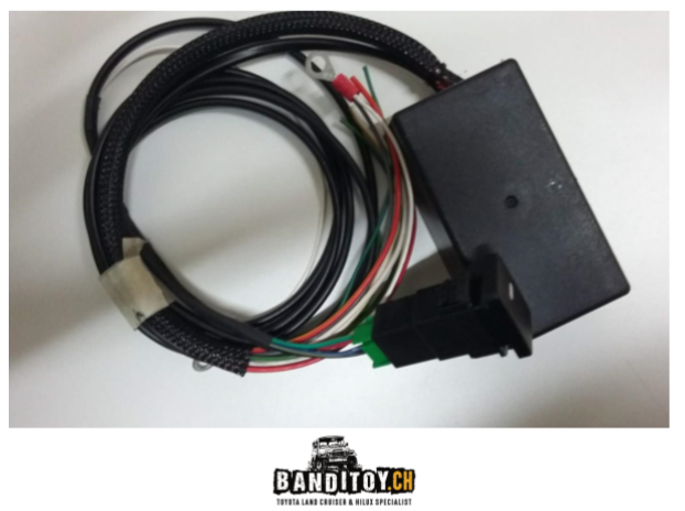

Oui, sur le Hilux actuel, mais aussi sur d'autres pick-up de marque autre que Toyota, en courtes, l'arbre avant et l'arbre arrière sont crabotés ensembles.Normand 1400 a écrit : ↑07/07/2022 7:23
- à ma connaissance, sur tous les 4x4 japonais, le fait de passer les courtes bloque le différentiel central ou crabote le pont avant (je suppose que ce choix a été reconduit sur les Hilux actuels) ;
C'était la même chose chez Land Rover pour les séries......
Kébir31 avait écrit : "Il est important de comprendre quer sur les séries, LR a préféré anticiper sur le manque de "jugeotte" de la part de l'utilisateur en n'offrant pas deux levier simples: un pour craboter le train avant (4x2-4x4) et un pour passer des longues aux courtes, mais plutot un système compliqué (et sujet à dysfonctionnement), car il y aurait eu risque de se retrouver en 4x2 courtes, ce qui peut être dangereux si l'on pense être en 4x4 dans une descente glissante alors qu'on est en 4x2. Ou bien ils se sont dit que ce serait plus ergnonmique de pouvoir passer directement des courtes (4x4) aux longues (4x2 retour sur route) .... bref c'est commne ça et pis c'est tout."
Afin de réduire la consommation de carburant, quand tu es en 4x2, un demi arbre avant est désaccouplé. L'arbre avant et le porte satellite, ne tournent plus.ce faisant, on perd un avantage décisif : l'utilisation du réducteur pour démarrer en forte rampe ou effectuer des manœuvres, sur piste, mais surtout sur route. Avec une remorque et/ou un véhicule lourdement chargé, ce qu'on va obtenir au final, c'est une usure importante de l'embrayage. Sur un utilitaire, c'est pas génial, me semble-t-il.
Le passage en 4x4, se fait via une commande électrique.
Il existe donc des kits ( un bidouillage électrique trompant l'ECU). Il permet de garder le demi arbre avant désaccouplé quand on passe en courtes. Sinon, je me rappelle, quand j'étais jeune, le fait que pas mal de 4x4 Japonais avaient des moyeux avant débrayables.
AMHA, bonne idée de leur part.De la même veine, sur les vaisseaux amiraux de Toyota (HDJ) équipés de blocages de différentiels sur les deux ponts, ces petits génies de concepteurs avaient décrété qu'il fallait d'abord bloquer le différentiel arrière puis le différentiel avant...
Normand,
selon moi les repères 1, 2 et 3 ne font qu'un : une grande rondelle percée qui s'intercale entre le corps principal et le couvercle.
Sur les atb d'essieu j'ai l'impression qu'il y en a une de chaque coté.
Sur la version atb diff central, là j'avoue que je sais pas trop.
Qui a déjà ouvert un atb aschroft ???? levez la main, soyez pas timide !!!!
Es-tu bien certain de cette histoire de multiples cales d'ajustement ? Car çà doit être couteux et ch... à faire ... bizarre qu'aschroft s'embête comme çà, non ?
Mon point de vue est que le groupe planétaire-satellites de gauche étant en référence sur une même face, idem pour le groupe planétaire-satellites de droite et comme les satellites sont équidistants entre-eux, alors tout ce petit monde s'engraine parfaitement comme par magie sans aucun réglage ni ajustement !
L'usinage des poches se faisant en série, la profondeur est parfaitement répétable poche à poche, peut-être existe-t-il un appairage entre les profondeurs de poche et les longueurs de satellites pour éviter qu'il y ait un trop grand jeu axial (ou pire, un serrage!) des satellites dans leur poches, mais, même çà j'en doute.
Quant à la friction, je pense qu'elle est donnée par les rondelles Belleville qui se trouvent entre les 2 planétaires,
et que s'additionne à cela la friction des satellites en bout et dans les alésages des poches lorsque les planétaires se mettent à tourner en sens opposé (vitesse de rotation des essieux différents).
Qu'en penses-tu ?

Tu as certainement raison. Dans ma formulation — qui sous-entend effectivement que le réglage se fait vis par vis — j'ai été influencé par le réglage du différentiel genuine, dont la principale limite est, selon moi, le fait qu'on apprécie globalement de frottement des quatre satellites sur leurs rondelles d'appui en bronze. Or la friction mesurée via un dynamomètre entraînant le tambour de frein à main (procédure rappelée par le Pater un peu plus haut dans le sujet) est la somme de quatre frictions élémentaires.Paulin a écrit :selon moi les repères 1, 2 et 3 ne font qu'un : une grande rondelle percée qui s'intercale entre le corps principal et le couvercle.
En d'autres termes, rien ne dit que ces quatre frictions soient égales — si elles ne le sont pas, c'est un réel problème, car l'usure sera rapide et des jeux de denture anormaux apparaîtront — et c'est la principale limite, et du différentiel (le carter étant entièrement fermé, on ne peut pas mesurer le jeu axial des satellites, or c'est lui le paramètre-clef) et de la procédure de réglage.
Sur l'ATB, par contre, on peut réaliser en une seule phase toutes les mesures de débattement axial des pièces puis en faire la moyenne afin de choisir une seule et unique cale. Certes, rien ne dit qu'on obtiendra exactement la même friction sur toutes les pièces mais au moins, s'il y a de gros écarts entre les différents débattements, on le verra au montage, ce qui n'est pas le cas avec un genuine, notamment usagé.
Je ne pense pas. C'est une rondelle de réglage de la précontrainte, plate de chez plate et sans doute fortement traitée. Une Belleville n'aurait pas suffisamment d'effet vu la configuration et les efforts en jeu. Car n'oublie pas que, sous couple, l'effort axial est identique (en valeur, pas en signe, en d'autres termes les efforts sont égaux mais opposés) dans la vis tangente et le planétaire, ce qui exige les mêmes conditions d'appui — autrement dit de déplacement des faces en contact — pour les deux pièces.Paulin a écrit :Quant à la friction, je pense qu'elle est donnée par les rondelles Belleville qui se trouvent entre les 2 planétaires ...
Par contre, vu la pression régnant au contact entre les pièces, je reste persuadé que les conditions de lubrification — circulation d'huile très limitée — sont très défavorables. Sauf si les pièces sont montées avec un léger jeu, ce dont je doute, Lbarbar et Escanogat ayant fait état d'un différentiel difficile à tourner à la main.
Si l'hypothèse de la précontrainte est la bonne, l'effort résultant est impossible à évaluer sans connaître le module de rigidité des vis (ici, il est question des vis d'assemblage du carter de différentiel, pas des vis tangentes) et du carter et, bien sûr, la valeur retenue pour cette précontrainte ; je pense de plus en plus que cet effort est très élevé et qu'il arrive très largement en tête sur toutes les autres sources de friction.
Comme on est sur des principes identiques à ceux utilisés pour le réglage des roulements, le Pater aura sans doute des choses plus pertinentes que moi à dire sur cette question.
Par contre, la vision des pièces offerte par ta planche permet une évaluation un plus précise (tout est relatif ) de l'angle d'hélice : celui-ci serait plus proche de 30 que de 40°. Du coup, j'ai refait un calcul un peu plus sérieux (un peu moins simplifié/sommaire/faux ) que celui présenté ci-dessus, le tout en considérant une configuration couple moteur/rapport de boîte engagé qui me paraît plausible, cette cuisine permettant de se faire une vague idée du couple d'entrée sur la couronne du différentiel et de la réaction axiale des vis sous un fort couple.
Ça donne une idée des efforts en jeu, c'est assez intéressant. Le temps de faire quelques planches un minimum présentables et je vous propose quelque chose.
Mais sinon, tu as raison, c'est dommage qu'aucun des possesseurs d'Aschroft ne fournisse de biscuits pour alimenter la réflexion. Car depuis le temps que les gens s'interrogent sur les différentiels, c'est le moment où jamais!!
