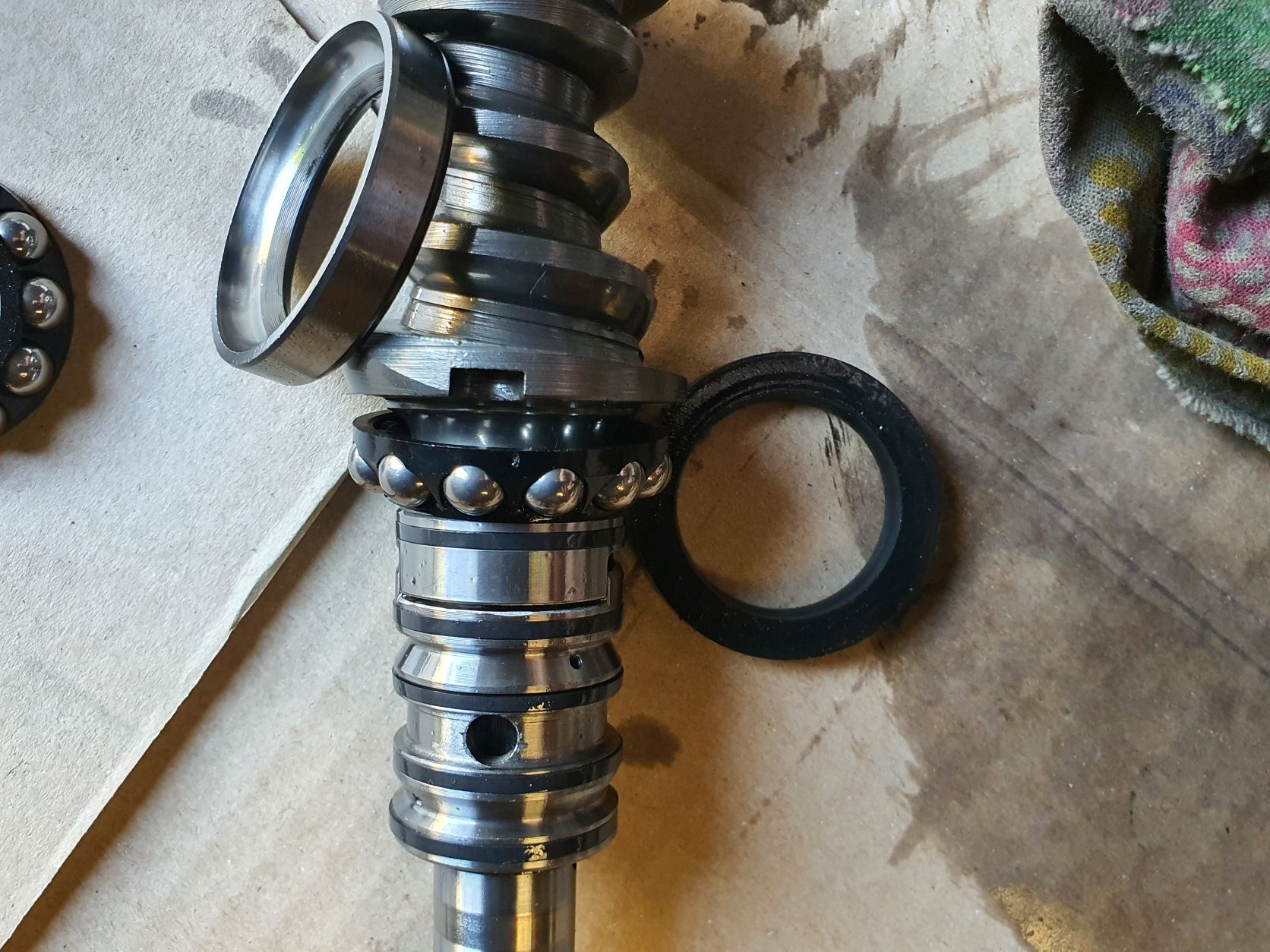

En cherchant une solution économique, je me suis rappelé qu'un copain avec chez lui un def ma foi bien amoché. Accidenté sérieusement (le def pas le copain qui est en pleine forme) il ne reste plus grand chose à en tirer. Je lui demande et me répond serre-toi! et voila:
boitier gemmer
boitier gemmer
Une fois déposé j'ai constaté en le manœuvrant par l'axe de direction qu'il "crantait"... Pratiquement pareil que le premier!
Alors ben je l'ai démonté quoi!
et cette fois-ci c'est mieux!

Tout est en bon état (YES!). Du coup je ne comprends pas d'où vient le "crantage". Peut-être de l'hydraulique, ou l'immobilisation prolongée?
Est-ce que la greffe prendra? Ca à l'air possible.
