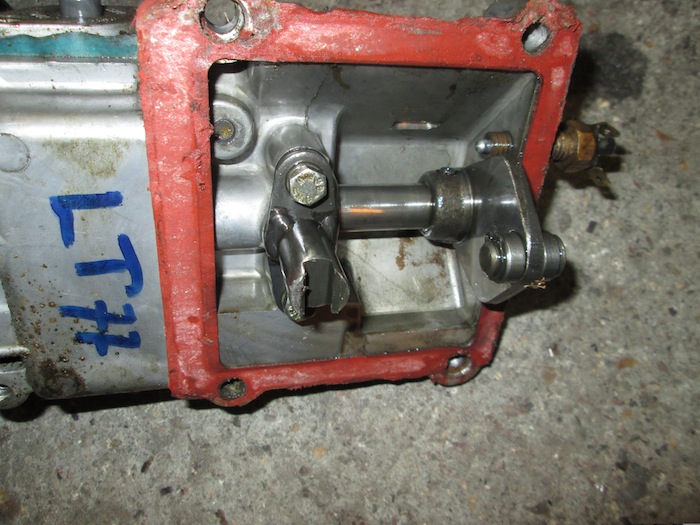

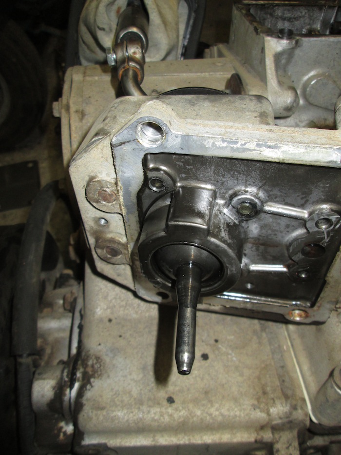

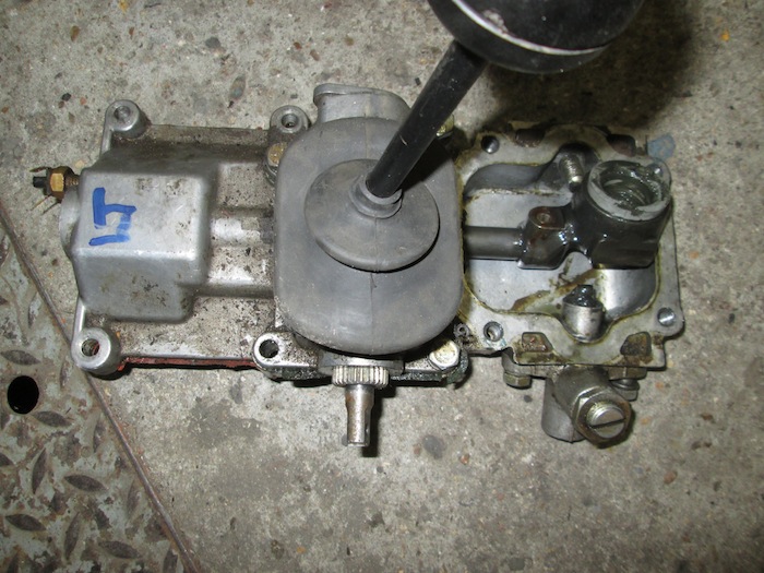

Pour ne pas rester dans l'ignorance, j'ai démonté la commande de mon 90 boite LT77 et je l'ai présentée sur la boite du Disco
les deux premières photos montrent la cde LT sur la boite de DIsco avec une vue par en dessous où on voit la cde des axes de fourchettes
les deux dernières montrent la cde du Disco on voit bien les positions relatives du levier de vitesses par rapport à la cde LT et la différence de cde des axes de fourchettes
Il n'est donc pas possible de monter une cde de LT sur une R380 de Disco (ou de Def) il faut absolument une commande de R380 de Def
J'ai plus qu'a remonter...

Tu conclus un peu vite peut-être, car ce n'est pas en démontant simplement les boitiers de commande qu'il faut procéder, mais il faut entièrement ouvrir la la boite pour récupérer toute la tringlerie jusqu’aux fourchettes inclues. Là seulement tu peux conclure. Car effectivement, tu ne peux pas inversé les boitiers de commande tel quel d'une boite à l'autre.
Même pour monter les commandes d'une LT77 de def sur LT77 de disco.

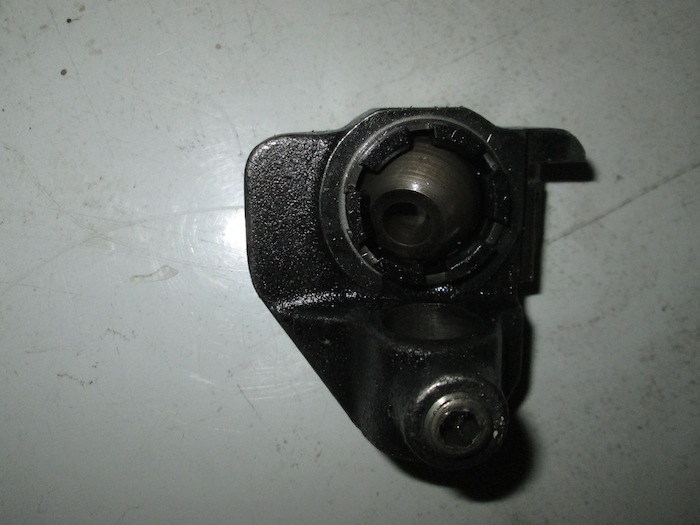

voici les photos de la pièce démontée de la BV du Disco
les autres photos vont suivre dès que possible (batterie à plat)
