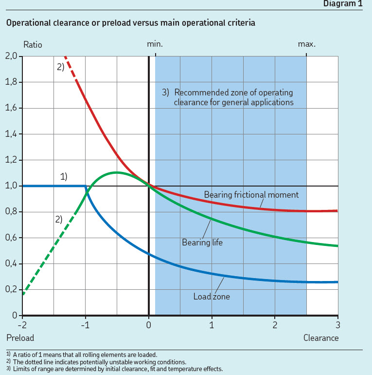

En lisant ces questionnement sur les valeurs / méthode à appliquer pour mettre en œuvre la bonne précharge sur les coniques du diff central, je me suis interrogé sur la différence de dilatation thermique entre l'alu du carter et l'acier de l'ensemble arbre-différentiel.
Je n'ai pas la valeur de la distance entre palier sous la main, mais elle doit être d'environ 20 cm.
Si l'on fait le montage à 20°C, alors lorsque l'ensemble de la BT est à 60°C, alors :
- le carter en alu se sera dilaté de 0.18 mm environ
quand
- l'arbre en acier se sera dilaté de 0.10 mm environ
Du coup, on observerait un "retrait" dimensionnel du diff vis à vis du carter de 0.08 mm .... dingue !!!
Evidemment, le carter est probablement moins chaud que l'arbre qui est lui au centre du système ...
Mais, bon, ces valeurs m'interpellent quand même sur le risque de "perte" de la précharge à chaud après rodage, si l'on applique une valeur de précharge trop faible.
Perso, j'avais appliqué la valeur haute lorsque j'ai reconstruit ma BT l'année dernière.
Pas eu à m'en plaindre pour le moment. Je prévois une vidange d'ici peu après avoir parcouru 2500 km tranquillou (trajet max 120 km).
Que pensez-vous de cette histoire de dilatation thermique ... sodomisation de drosophile ou pas ?

Puisqu’on en est à se poser des questions, la méthode du manuel m’intrigue :
Que ce soit pour le pignon d’entré, le différentiel ou le train intermédiaire, toutes les précharges sont à -0,05 mm.
Pourquoi ? ils sont tous différents.
-Est-ce un pur hasard qu'après les calculs de précontrainte pour chaque cas, le résultat soit le même?
-A contrario, est-ce un dimensionnement calculé des roulements pour que soit toujours appliqué la même précontrainte?
-Ou est-ce un choix empirique suffisamment précis pour tenir dans les tolérances des 3 cas afin de limiter les risques d'erreurs au montage par l'opérateur?

PAULIN a écrit :
12/07/2022 16:08
L'ensemble ne sera jamais à 60 °C
Au hasard :
Tes roulements seront à 70 °C
Les roues dentées à 60 °C
Le corps de diff à 55 °C
Le carter à 60°C au niveau des roulements et à 45°C dans les endroits les plus froids.....
On ne peut pas discuter des valeurs de précharge des roulements sans connaître le gradient de température dans l'ensemble du mécanisme.

Paulin, de nouveau : ta question sur les précontraintes ne me semble pas relever de la sodomisation des drosophiles... :D
Elle est même centrale en matière de calcul de structures et c'est même dans la manière dont ce point précis est abordé et traité que l'on reconnaît les projeteurs expérimentés.
Quelques idées à ce sujet.
La question sous-jacente est celle de la rigidité des différents éléments structurels devant fonctionner ensemble : tu as le même problème avec les tabliers bétons reposant sur des rideaux de palplanches, les portiques bois ou acier des bâtiments de grandes dimensions et, bien évidemment, dans les calculs de ponts à haubans, surtout lorsqu'il s'agit de tabliers en béton.
Un carter et les arbres qu'il supporte relèvent de mon point de vue de la même problématique.
Note que la rigidité dépend des sections et des formes des pièces et aussi du module d'élasticité des matériaux considérés.
Qu'il s'agisse de béton précontraint ou de roulements, l'objectif de la manip est d'exercer un effort de compression sur certains éléments. Pour les roulements, cet effort est destiné à maintenir en contact des rouleaux même dans les zones où les éléments roulants auraient tendance à ne plus rouler sur leurs pistes lorsque ce que l'on appelle les moments sur appuis deviennent significatifs (un moment n'est autre qu'un couple) et pour les bétons, l'objectif est de ne pas laisser apparaître de contraintes de traction dans les zones où règnent ce que l'on appelle des moments négatifs provoquant une mise en traction du béton lors de certaines combinaisons d'actions/sollicitations.
En béton précontraint, cet effort est appliqué par des vérins, soit avant (cas des poutrelles de plancher qui sont préfabriquées) soit après la prise des bétons (cas de la construction par voussoirs ou par poutres post-contraintes). L'effort de compression est obtenu par lecture directe des pressions délivrées par les centrales hydrauliques.
Ces efforts peuvent atteindre des centaines de tonnes pour les ouvrages conséquents.
En mécanique, comme il est très compliqué de raisonner directement à partir des efforts appliqués (il est impossible de travailler avec des vérins dans une boîte de vitesses :wink: ) il faut procéder différemment.
Il y a eu globalement trois phases :
  • le pif (on évaluait pifométriquement les efforts en observant la tenue à l'usure des roulements) ;
  • la mesure directe des déformations des carters nus sous un effort connu ;

La précharge sur les roulements a deux objectifs :
1) Augmenter la rigidité du montage. Par exemple les roulements du pignon dans un pont. Cela réduit les mouvements axiaux et radiaux du pignon. Plus les roulements sont préchargées, plus les mouvement sont de faible amplitude, sous efforts. C'est pour cette raison que les roulements de broche de machine outils sont préchargés. Notons que la rigidité d'un roulement n'est pas linéaire.
Et/ou
2) Augmenter le nombre d'éléments roulant supportant la charge. La charge sur l'élément roulant le plus chargé diminue..... juste qu'à ce que la précharge soit trop importante. Donc avec la précharge on augmente la durée de vie calculée, jusqu'à un certain point.
Et/ou
3) Assurer une charge minimum si la charge externe, durant le fonctionnement devenait insuffisante pour assurer le bon fonctionnement du roulement.
Mais la précharge augmente le frottement interne. Une précharge mal contrôlée provoque la destruction rapide du roulement.
C'est pour cela que dans la grande majorité des applications, les roulements sont montés avec du jeu.

Il est impossible de déterminer une durée de service. La durée de service, par définition (norme ISO), c'est la durée de vie réelle d'un composant. Or la durée réelle est influencée par de nombreux paramètre hors du contrôle du fabricant. Comme par exemple le conditions de fonctionnement réelles, le mauvais stockage, la maintenance etc......
On parle toujours de durée de vie requise (par exemple : 300 000 km pour un roulement de roue) et on dimensionne le composant (le roulement) pour avoir une durée nominale calculée selon une certaine méthode pour être supérieure (ou proche) des 300 000 km.
En d'autres termes, si un véhicule a été dimensionné pour 250 000 km, la probabilité pour qu'il ne dépasse pas 300 000 km est certainement très élevée.
La durée nominale calculée est une durée statistique. Pour les roulements cela correspond à 10% des roulement ayant atteint leur durée (quand il y a les premiers signes de fatigue)
Le diagramme ci-dessous montre que si un roulement est dimensionné pour 250 000 km (L10mh.... h c'est pour heure, mais bon....), alors dans les conditions de fonctionnement du cahier des charges, la majorité des roulements dépassent très très largement les 300 000 km.
Bon, c'est la théorie, car la durée de la graisse dans le roulement peut être le facteur limitatif, si le regraissage n'est pas prévu.
Important :
Si deux roulements soutenant un arbre ont un durée nominales calculée de 300 000 km, alors l'ensemble des deux roulements a une durée nominale plus faible.
L'inverse de la durée calculée de l'ensemble de roulement est égale à la somme des inverse des durées calculées de chaque roulement.
Donc ici : 150 000 km
Donc sur un véhicule avec quatre roues et deux roulements par roues : 37 500 km.

La précharge des roulements dépend du déplacement axial des bagues intérieures et extérieures l'une par rapport à l'autre.
Si la carter en alu est à la même température que l'arbre et les roulements, et que cette température augmente, à cause des dilatation thermiques différentes entre alu et arbre :
1) la précharge augmentera si les roulements à rouleaux coniques sont montés en O (back to back)
2) la précharge diminuera si les roulements sont montés en X (face to face)
Ce qu'il faut prendre en considération c'est que la température des roulements et le l'arbre sera en fonctionnement, plus élevée que le carter.
Or dans la LT230, les roulements supportant le diff, sont en X (back to back)
Le carter a certes un coef de dilatation plus élevé, mais il est à une température plus basse...... l'un compense plus ou moins l'autre.

Pater, une question à propos de ton graphe sur la relation entre la durée de vie et les jeux aux roulements (un jeu négatif étant une précontrainte dans ton univers) : au vu des infos figurant sur la planche, j'en déduis que les jeux en question sont valables quelles que soient les dimensions des roulements.
Si oui, cela voudrait dire que le paramètre clef, c'est la déformation élastique imposée au roulement et non l'effort de précontrainte.
Perso, je m'attendais à des jeux différents pour chaque architecture/dimension de roulement, car j'imagine que le lien entre contraintes, déformations et caractéristiques dimensionnelles des roulements n'est pas linéaire.
Je sais qu'à l'époque où tu m'avais passé ce graphe, j'avais changé d'optique — pour les organes ne nécessitant pas un positionnement précis des pièces tournantes — à propos de la précontrainte de certains roulements, la loi de durée de vie mettant clairement en évidence que le risque pris en cas d'erreur ou d’anomalie de réglage du jeu était moindre du côté des jeux positifs.
Concernant ton autre remarque, comme je l'ai dit, il me semble abusif de considérer les gradients thermiques constamment différents. Cela paraît réaliste lors d'un parcours autoroutier à grande vitesse durant lequel le carter sera très bien refroidi mais dans le cas de figure que j'ai pointé (longue séance de TT en courtes, par temps chaud et sans vent) je n'y crois guère.
Comme tu le dis, les effets se compensent plus ou moins et pour déterminer l'ampleur de cette compensation, hors d'une modélisation chiadée, point de salut.
Pour autant, le fond du sujet n'est pas celui-là : le paramètre qui gouverne le système est le diagramme contraintes/déformations de pièces qui interagissent et il résulte de la combinaison de l'élasticité des organes et de leur coefficient de dilatation thermique.
Réfléchir à partir d'un seul de ces paramètres ne traduit pas correctement le comportement du système étudié et c'est ce que j'ai relevé car il s'agit d'une erreur de raisonnement.
Le diagramme donne des tendances, mais ne représente pas tous les montages et toutes les conditions de fonctionnement.
Chaque application a un diagramme différent, donc avec des valeurs en abscisse et ordonné différents. Mais de loin ils se ressemblent plus ou moins.
Dans certains cas, pour les butées par exemple, ce diagramme n'est pas valide.
Une butée avec une charge axiale pure ne fonctionne jamais avec du jeu...... sinon elle n'est pas chargée, a une durée calculée infinie et risque de se détruire rapidement par grippage.
