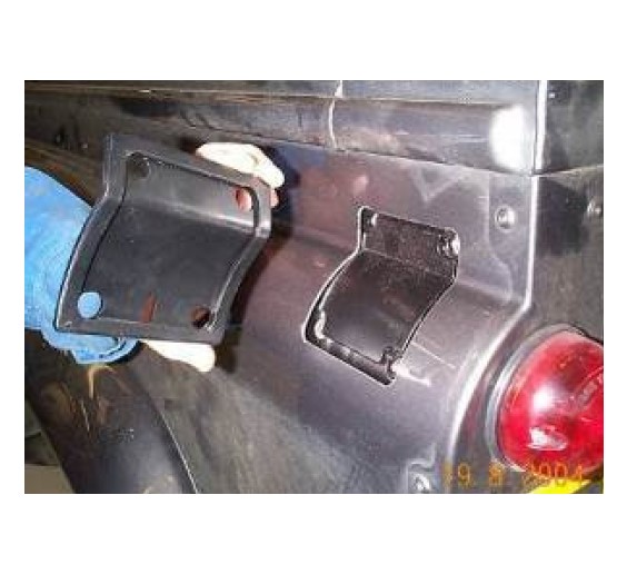

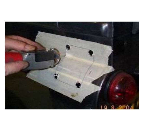

Bonjour, voici ce que j'ai sur la documentation officielle Safety Device ...
Je me demande si c'est nécessaire de faire cette découpe ...
Le support intérieur est collé, ce qui le rend solidaire de la carrosserie
Re: Montage Roll Cage Safety-device sur Def 110 SW
Sur tes photos, tu ne montres pas la vraie platine avec l'arceau soudé. Il serait intéressant de savoir s'il y a un décrochement périphérique sur cette platine.
Pour moi, le découpage de la tôle permet de tenir compte du cas où les platines n'épousent pas parfaitement la forme de l'aile: l'aile est fragilisée par ce découpage et va plus facilement prendre la forme des platines.
Si tu ne fais pas le découpage et qu'il y a un défaut de forme, deux cas peuvent se présenter: soit la tôle est assez rigide et cela ne va pas se voir pas lors du serrage, par contre avec le temps, l'alu va se déformer, et il y aura perte de serrage, soit la tôle se déforme mais tu auras un vilain pli dans la tôle, à côté de la fixation de l'arceau ...

sur la photo ci -dessous, la platine externe qui est vissée sur l'aile est un outillage pour bien plaquer le renfort interne à l'aile qui est collé. Cette platine outil sera démontée pour laisser place à l'arceau cage externe.

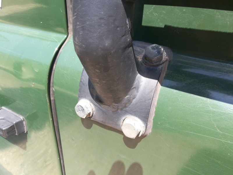

J'ai un arceau sur mon 90 depuis près de 20 ans. La fixation est la même que Safety Device mais l'arceau est home made. Je n'ai fais que des trous pour la pose au travers des ailes, aucune découpe. La tôle de la carrosserie est prise en sandwich entre les platines de fixation de l'arceau. J'avais au préalable collé un adhésif épais sur les platines (pour éviter la corrosion galvanique et rattraper les éventuelles irrégularités). Une fois fixé un cordon de mastic a été appliqué autour des platines, le même mastic a été utilisé pour étanchéifier la tête des vis. L'arceau est entièrement soudé (contrairement au Safety Device) et présente donc plus de contraintes au niveau des fixations. Rien n'a bougé depuis la pose...
