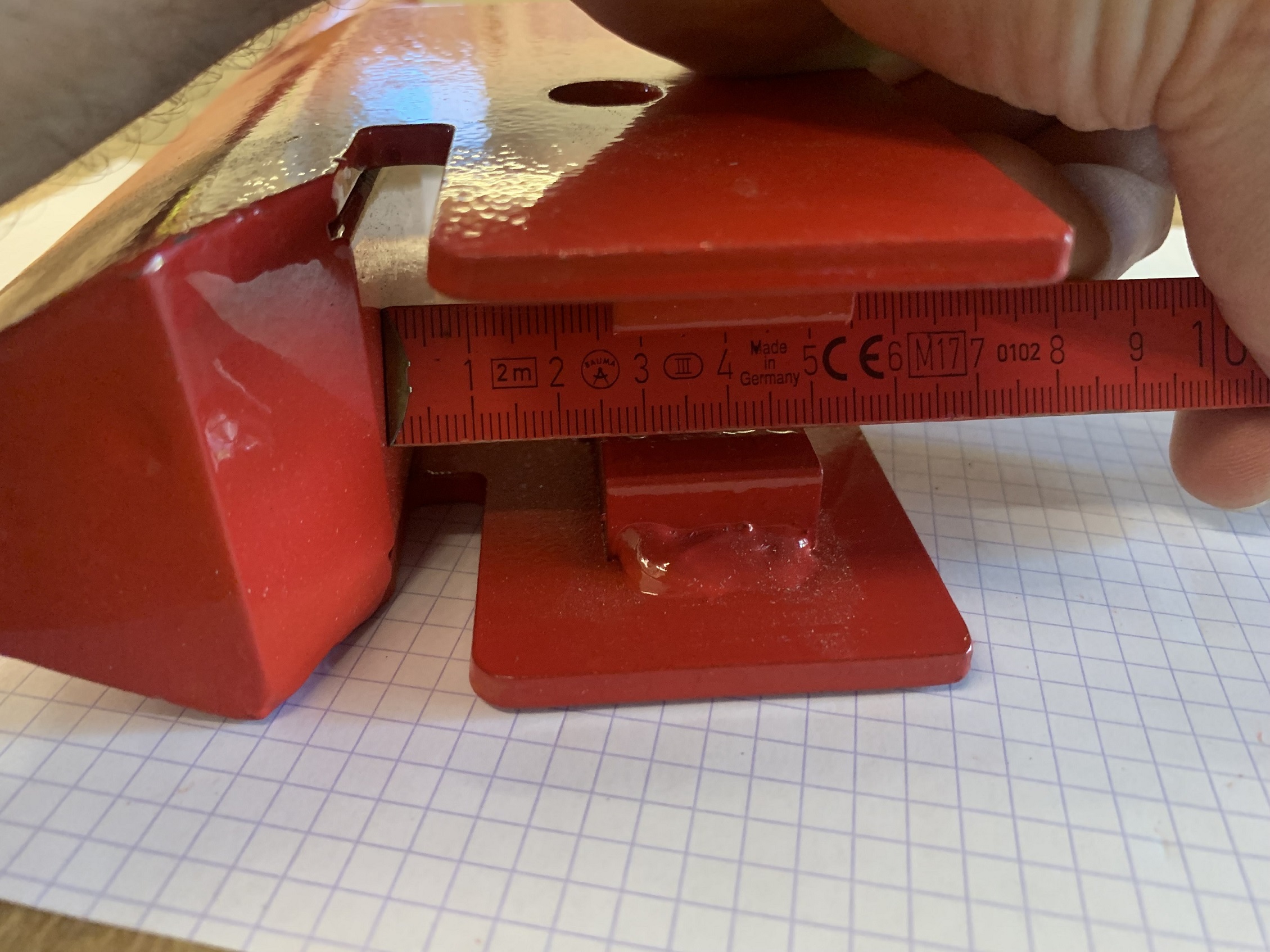

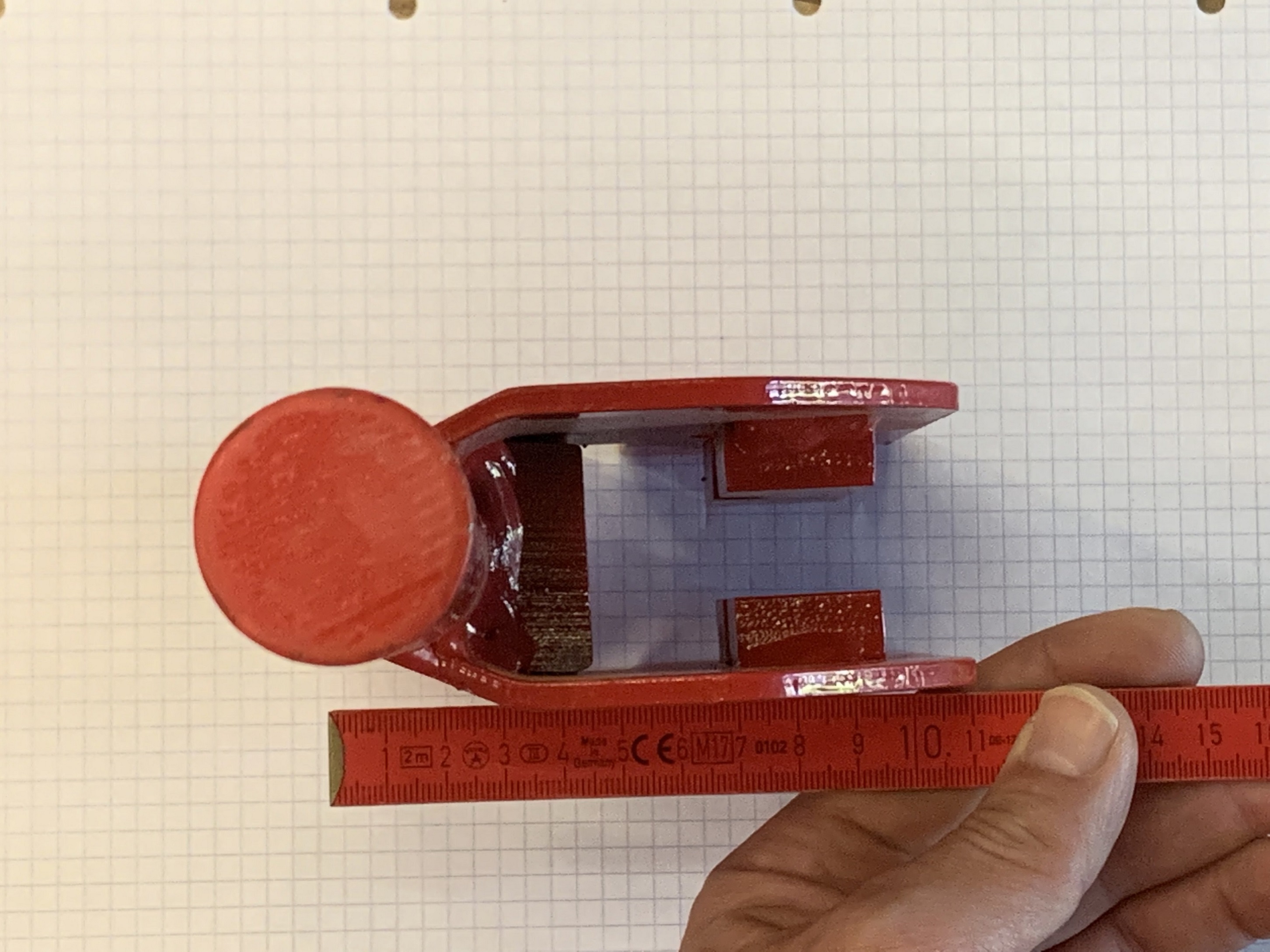

Qui pourrait poster quelques photos de l'adaptateur pour cric Hi Lift ?
J'aimerai en réaliser un si possible en inox . Il me faudrait une ou deux vues du dessous , si possible quelques cotes comme la longueur totale , dimensions des pièces rectangulaires qui sont soudées à l'intérieur. Merci d'avance.

J'en ai un ... je te fais cela ce soir ... si j'oublie pas !!!

Grosso modo, y a :
un rond plein de 30
2 tôles pliée symétriques en épaisseur 4
2 plats en épaisseur 12
1 plat en épaisseur 15
2 bout de tôle fine pour fignoler le cul
1 axe de 10 épaulé avec
une goupille Béta, si t'en met 2 pas besoin d'épaulement !
De la soudure ... de la peinture (pas besoin en inox !!!)
Maintenant, au boulot !!!

Merci pour les photos et les cotes. Alors pourquoi en inox c'est très simple j'ai que ça sous la main . J'ai besoin d'un adaptateur car le week end dernier j'ai acheté un Hi Lift d'occasion . Ce dernier n'a jamais servi , seule la peinture était passée. Je viens de lui refaire une beauté par une mise en  peinture rouge Massey Ferguson qui est exactement de la même nuance . J'ai commencé à fabriquer le support du cric pour un montage vertical sur les fixations du porte roue RRConcept car à  plus de 100€ le bidule ça pique un peu.
Pour ce qui est de l'adaptateur j'ai regardé les prix , rien en dessous de 75€ sans le port , je me suis dit ça vaut peut être le coup de se le faire à moins d'en trouver un en occasion.
UN GRAND MERCI pour le tuyau de chez Paddockspares
   je n'y avait pas pensé .
J'avais simplement regardé les sites Français , ils se goinfrent un max. Du coup je vais revoir ma copie , j'aime bien bricoler mais à moins de 30€ le bout je ne vais pas me casser la tête.
Question : Faut -il recouper la lèvre sur l'avant de la semelle du cric pour pouvoir enfiler l'adaptateur?
