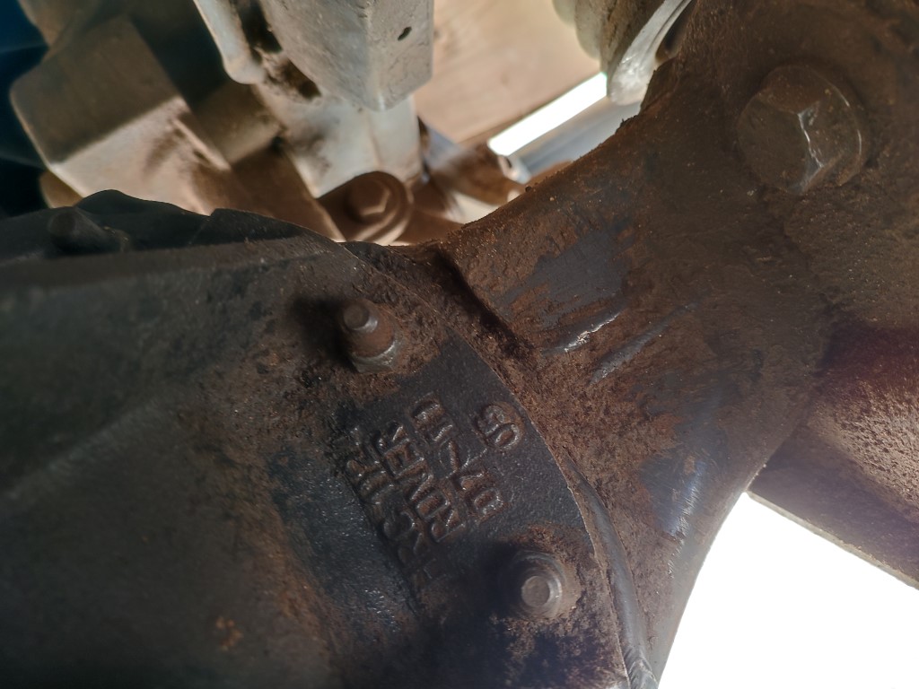

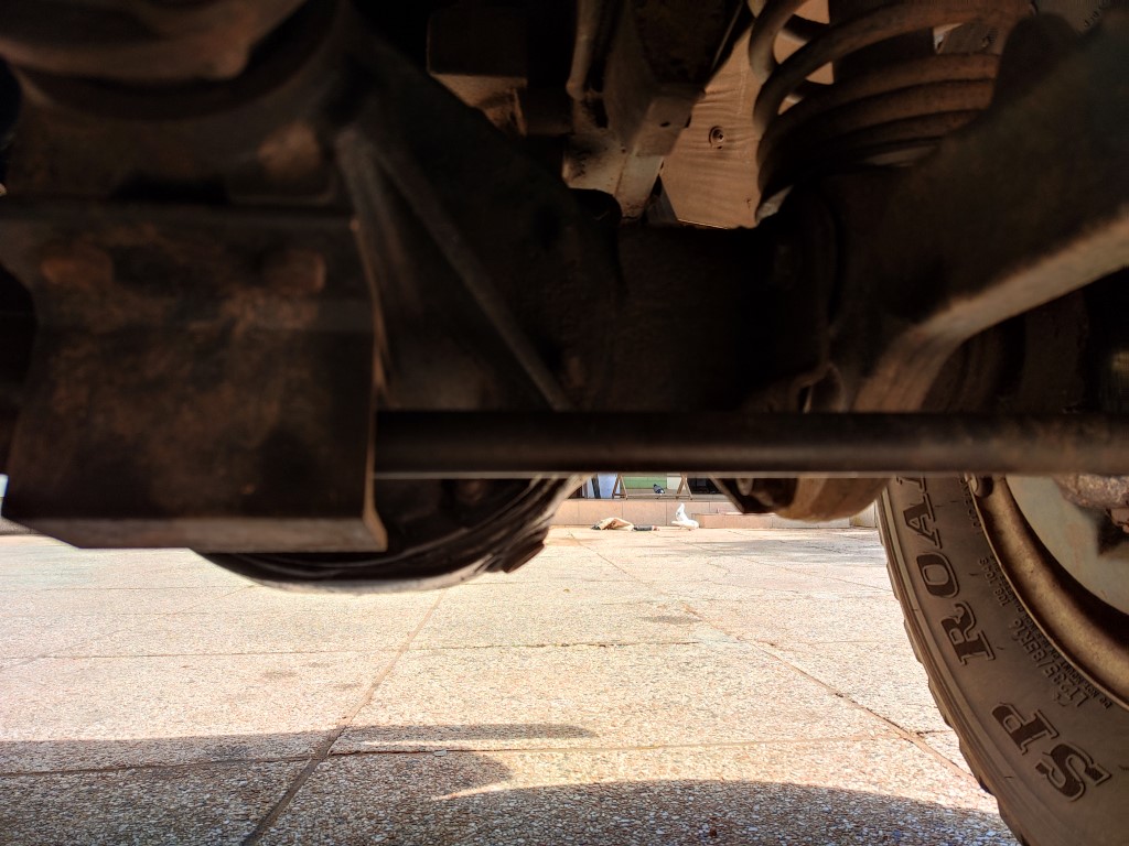

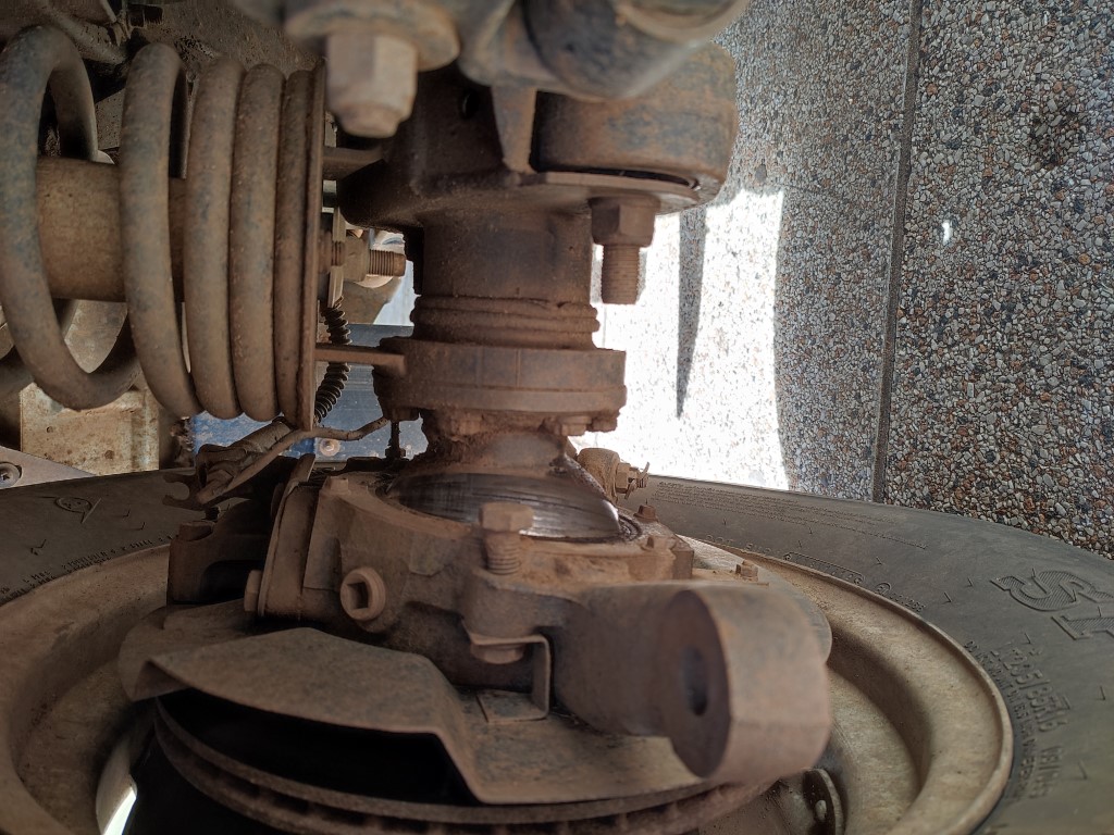

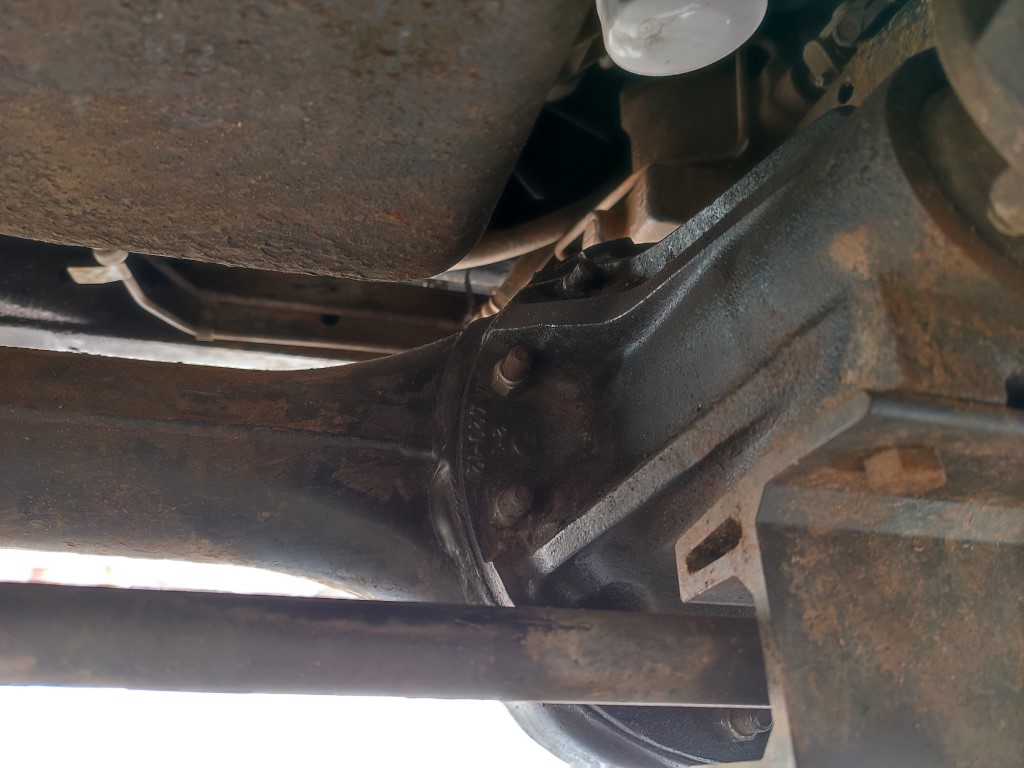

Je dois changer les joints CV (jeu important sur main meneuse), et je n'arrive pas a déterminer quel modèle je dois choisir (je n'ai pas la voiture sous la main, je ramène les joints de France dans mes valises en retour de vacances)
- Def 110 SW Row 300tdi 2006 (Caisse TD5/moteur 300tdi)
- Vin: SALLDHMF76A713654
Évidemment, avant de partir, même si j'ai pris les photos de l'essieu, je n'ai pas su ou était le numéro d'icelui... (j'ai trouve depuis, mais trop tard, déjà en France...)
je pense ne pas être loin de la vérité avec les ref : TDJ000010 (24/32) , mais j'ai peut être tout faux.... :mrgreen:
en dessous, photo de l'essieu (il reste l'essieu pour pleurer)
Si quelqu'un sait, cela m’éviterai ptet une connerie....

Athel a écrit : 29/07/2022 9:51 - Def 110 SW Row 300tdi 2006 (Caisse TD5/moteur 300tdi)
Cela semble cohérent avec les infos de LRcat : https://new.lrcat.com/

Merci, super, je finalise ma commande.
