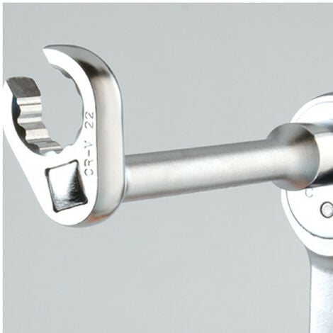

j'ai démonté un peu de bazar entre la vanne EGR et l'admission pour avoir un peu plus de place
mais aucune clé de 14 ne passe
une clé de 14 à œillet ouverte passe sans accrocher l'écrou
en sortant l'alternateur une clé plate travaillerait très bien
a. faut il un outil spécial ?
b. faut il sortir l'alternateur ?
bonne soirée

Y'a un post quelque part qui décrit la clé à bricoler pour démonter ce foutu bignou ...
Si je retrouve, je post içi
OK, ca ne fait pas avancer ton schmilblick ...
