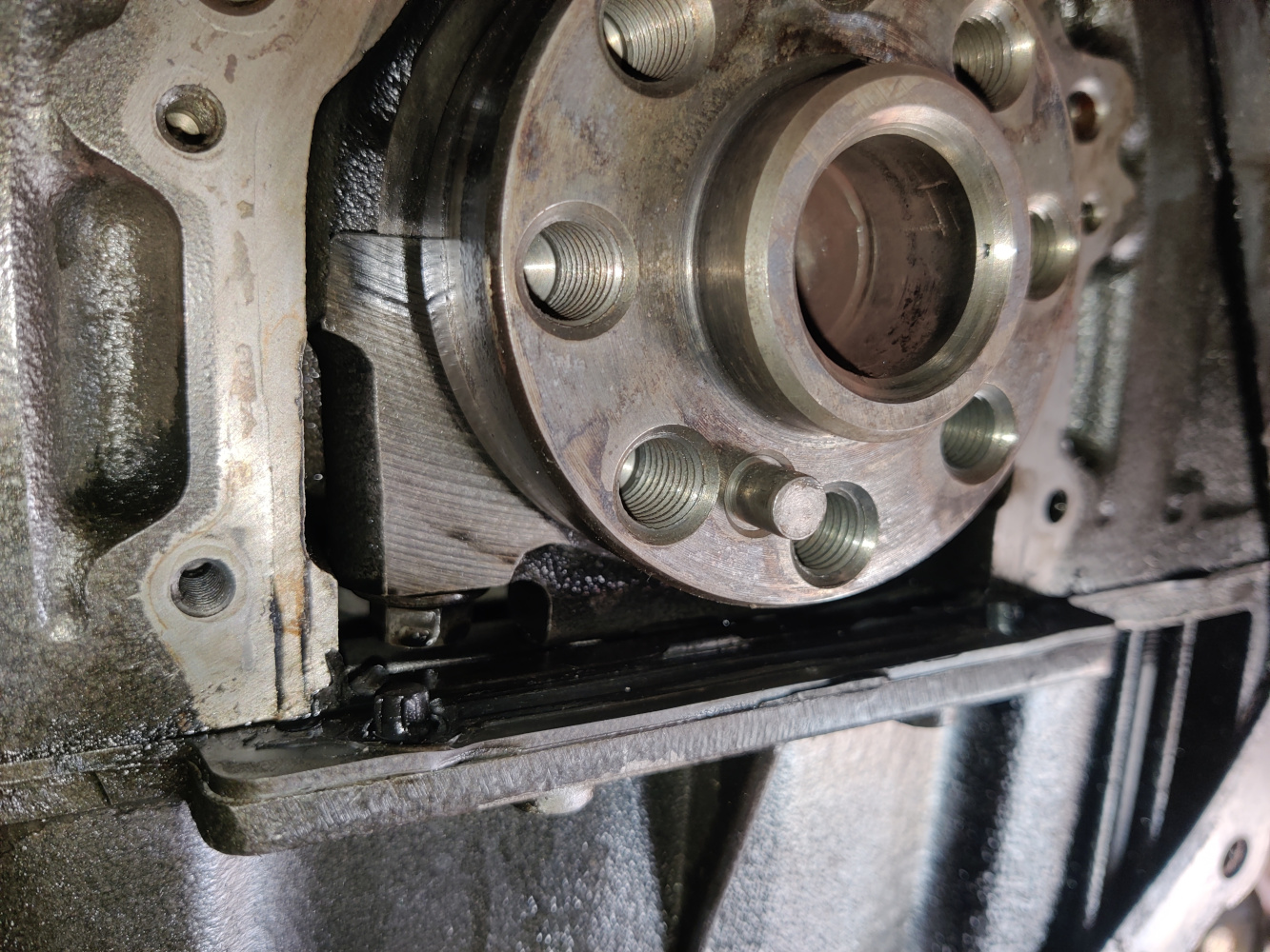

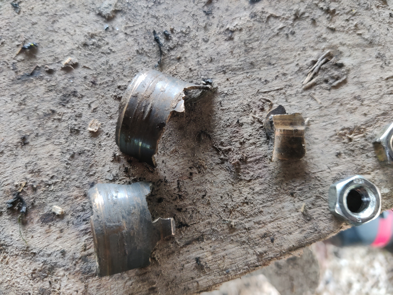

J'ai eu une bague dans le kit de LOF Clutches et une autre bague d'un autre commerçant. Ø et épaisseur identiques.
J'ai retrouvé l'ancienne bague totalement détruite.
Elle était en 2 grands morceaux et quelques miettes. La bague avant une forme de tube sur 1/2 de sa longueur et le reste en forme de cône qui s'agrandit côté R380. Ça a dû sévèrement battre.
Le trou était en bon état apparent (la trace visible n'est pas un rayure mais du sale).
Je veux bien faire réaliser une nouvelle bague, mais vers qui me tourner pour cela ?

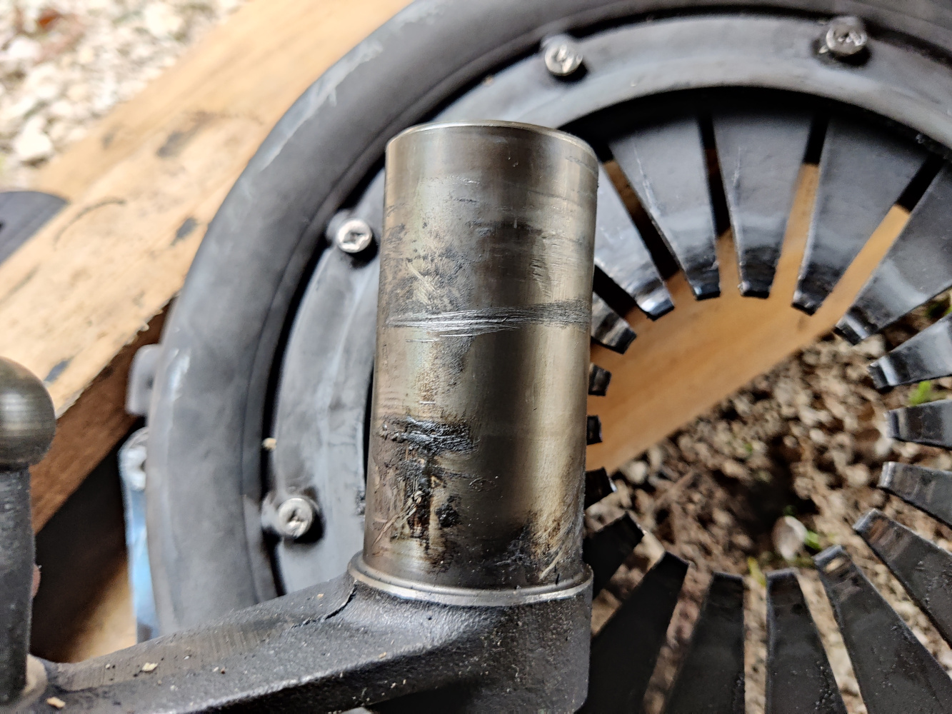

Au passage voici le support de fourchette.

un artisan dans la réparation automobile/poids lourd dont l'atelier est équipé d'un tour c'est vraiment pas compliqué à faire...il faut bien sûr lui expliquer ton problème et mesurer précisément le Ø int du vilo et celui de l'arbre primaire voire le Ø int de la bague neuve en ta possession.
Pour ta bague détruite, j'ai peur que ce soit un jeu excessif dans le vilo dès le départ qui a créer le problème.... (elle s'est mise à rouler sur sa portée ce qui l'a laminé)

La bague peut-elle sortir de son logement pendant la marche du véhicule ?
Le dernier embrayage date de 2013, soit environ 100kkm d'après histovec. La bague qui a été détruite était en place depuis cet instant.

Vu la photo du guide de la butée : à remplacer.
Vu les traces d’appuis de la butée sur le diaphragme : à remplacer (fait) et belle traces de désalignement.

Quel est le diamètre maxi de ton alésage augmenté de vilebrequin?
Sur la photo, il semble qu'on voit une trace, qui correspond sans doute à l'extrémité de l'arbre d'entrée de boite. Cela signifierait que l'alésage, au fond, a conservé son diamètre d'origine.
Il est peut-être possible d'utiliser une bague en côte d'origine, se servir de ce fond d'alésage pour la centrer, et utiliser du scelbloc pour combler la partie abimée?
Est-ce que le scelbloc adhère sur ce matériau?
