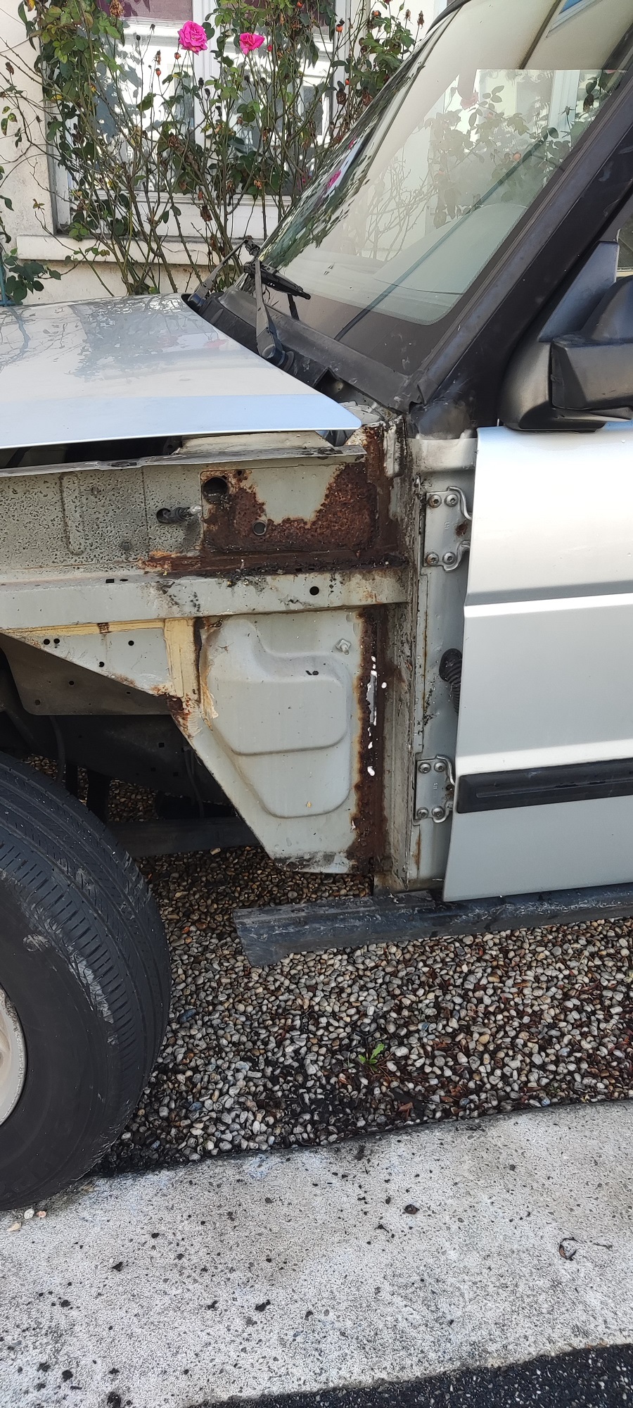

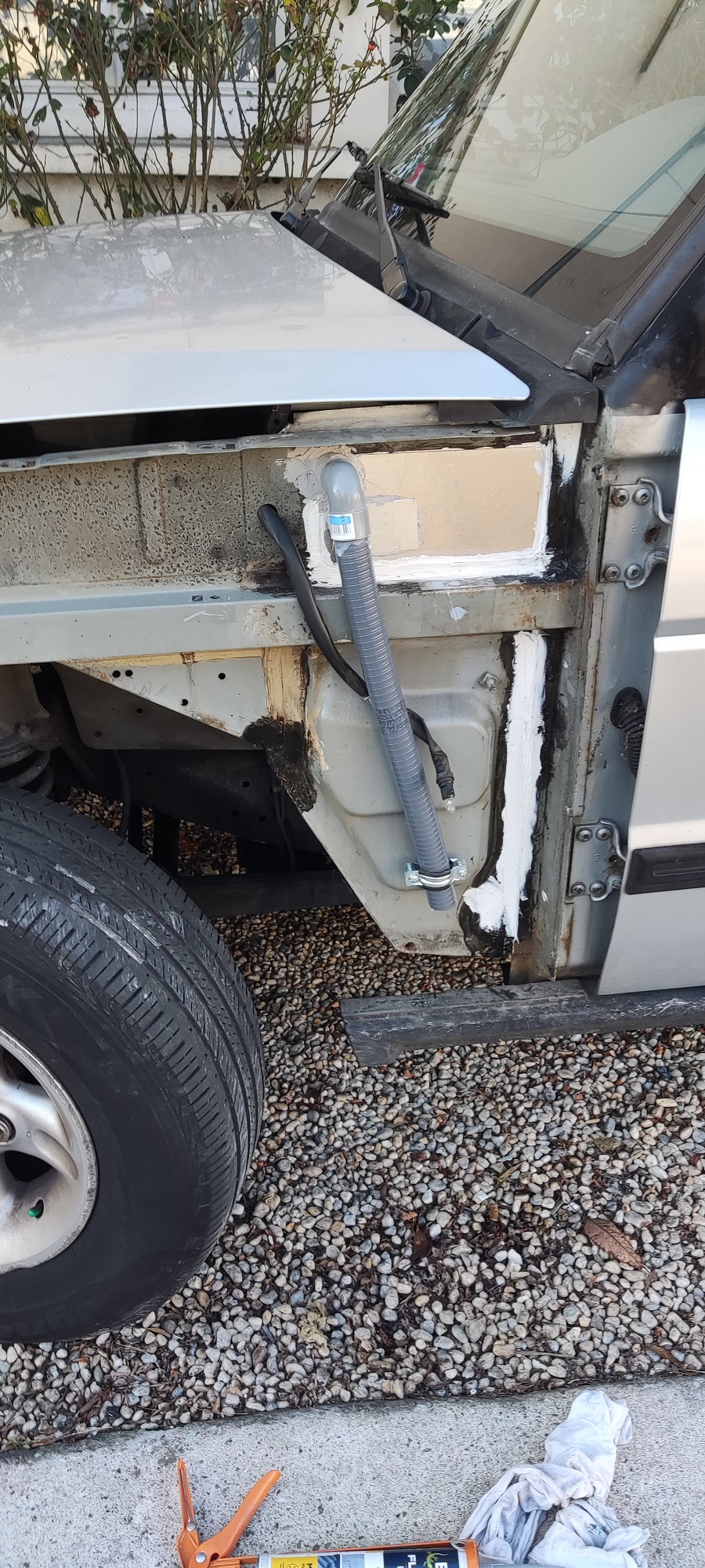

Petit retour d'expérience suite à une infiltration d'eau dans l'habitacle cotés conducteur.
Pour le démontage je n'ai rien de trouver particulièrement difficile si ce n'es qu'elle était collé entre l'arrière et le montant de porte, n'ayant jamais vu cela pourtant carrossier de formation avec un peu d'expérience j'ai un peu galérer.
La réparation n'a pas été fait dans les règle de l'art car cela demanderai beaucoup plus de travail avec le tableau de bord ainsi que le faisceau électrique qui es juste derrière, découper et ressouder de la bonne tôle sans tout démonter impliquerait trop de risque, le but étant d'assainir la zone et empêcher que ça s'aggrave pendant cet hiver.
Les parties rouillées ont été brossé, dégraissé et passé aux Frameto puis la plaque en alu collé à la colle PU ainsi que le coude en PVC (pas génial faut que je trouve une meilleur solution pour le cotés passager), le tuyau souple est de diamètre 32 mm le trou dans la gouttière pour l'évacuation de l'eau de est de 25 mm je l'ai agrandi un peu pour encastrer le coude.sur le haut de la traverse du support d'aile j'ai bien nettoyer et appliquer du scotch sur tout les trous présent et j'ai laisser ceux du bas ouvert, j'avais avant versé de l'eau à l'intérieur et apparemment il n'y a pas de fuite.
Dommage que Land Rover n'ai pas fait cela directement aux lieux de laisser la flotte se déverser à l'intérieur de l'aile ce pourrissement aurai pu être limité.

Re: Corrosion ailes avant disco TDI 300
merci pour le retour d'experience.
j'ai moi aussi une pisicine dans le disco des qu'il pleut, cest relou, je vais regarder ca de plus près.
Merci pour vos message
Malheureusement j'ai encore une infiltration mais bien perverse, en effet si je verse une grande quantité d'eau et que je regarde sous le tableau de bord et où se situe la poignée pour le capot je ne vois rien aux début, mais 1/2 heure après ça coule, bon bien moins qu'avant mais ce n'es pas top.
J'ai passé ma main le plus haut possible dans le tableau de bord et j'ai senti une mousse mouillé, j'envisage de démonté la garniture extérieur dans le bas du pare brise pour voir .
Je ne peux parler que du Frameto et vous dire que pour cette opération ça a l'air de tenir si les parties peintes reste sèches car là où j'avais peint et il y avait accumulation d'eau (piscine) la corrosion commençai à revenir, faut dire aussi que la mousse en dessous de la moquette retiens super bien l'eau, elle a du mettre 2 semaines à
sécher complètement et je ne la remettrai que quand vraiment je serrai certain qu'il n'y aura plus d'eau.J'en ai également utilisé pour peindre mes barreaux de fenêtre mais j'ai mis une finition anti rouille en plus par contre, ça fais 2 ans ça tiens
Pour l'instant je ne fait qu'une constatation de l'étendu de la corrosion et un traitement provisoire en vu que quand le beau temps reviendra je vais encore tout retirer pour faire quelque chose de définitif.
