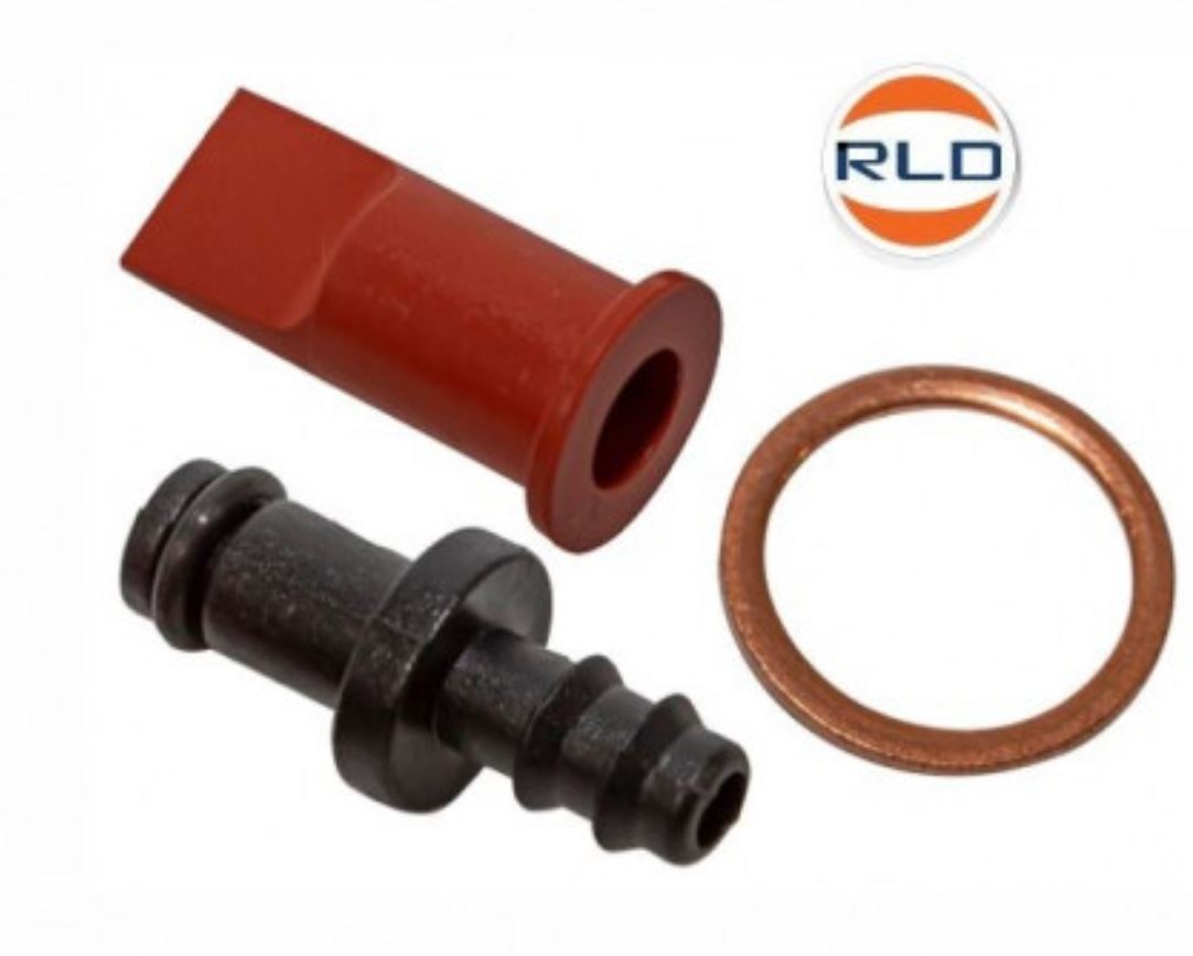

Pour ton clapet juste pour vérification c'est bien cette petite pièce en caoutchouc orange que tu as changé?:

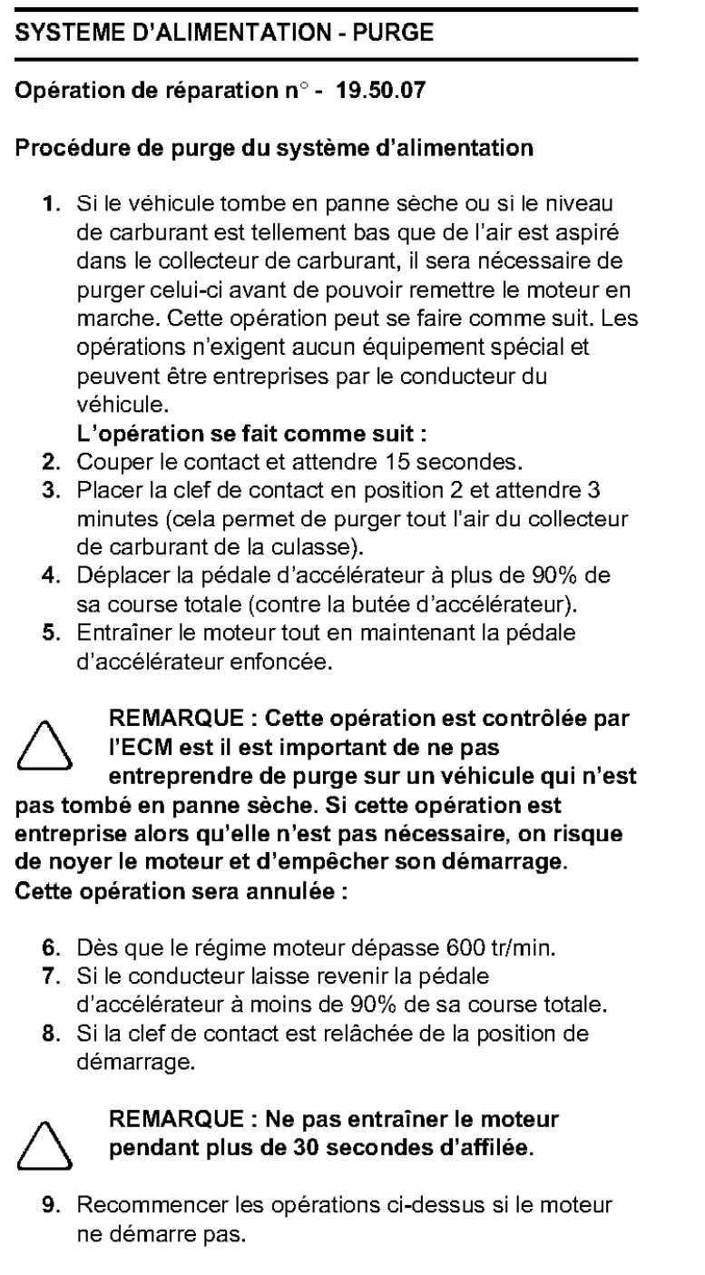

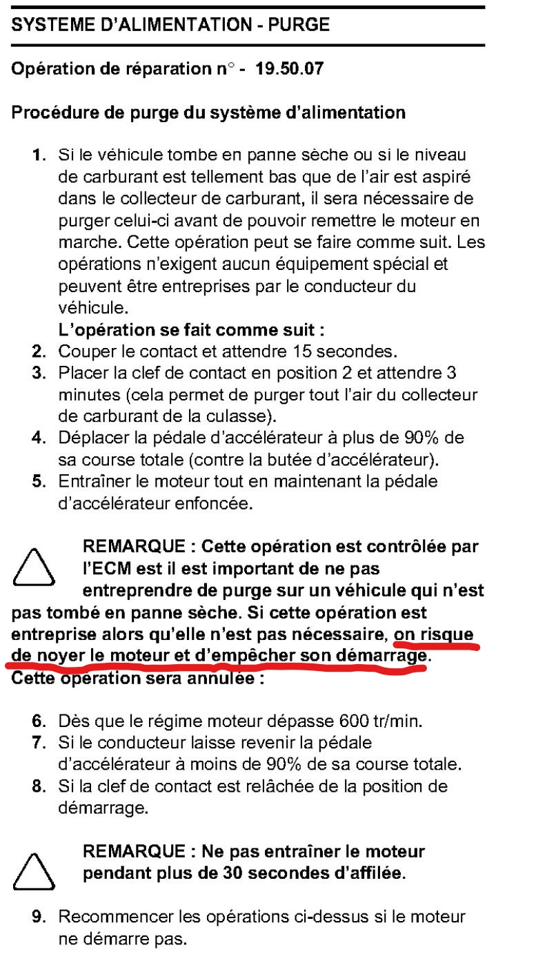

En ce qui concerne la purge, la méthode suivante diffère de ce que j'ai lu ( de plusieurs coups d'accélérateurs): Il est écrit qu'il y a un risque de noyade ce qui je pense montre qu'avec cette méthode on fait "pisser" l'injecteur à grand débit alors que le moteur ne tourne pas vite, comme à l'ancienne avec les vielles pompes mécaniques et qui normalement est impossible avec l'électronique.
Je pense que cette méthode permet de bien purger les injecteurs.

c'est effectivement ce clapet en caouchouc rouge que j'ai remplacé.

Sincèrement je ne comprends pas pourquoi le TD5 serait difficile à purger puisqu'il dispose d'un système automatique et qu'en plus il est prévu une méthode au manuel d'atelier en cas de gros désamorçage.françois ROLAND a écrit : 01/12/2022 17:33 j'ai laissé tourné la pompe pour remplir le filtre apres reparation.
demarrage (au 1/4 de tour) mais malheureusement, la purge ne devait pas etre top, donc il a calé.
Depuis, impossible a redemarrer
c'est vraiment une merde a réamorcer ce TD5
Personnellement, je n'ai pas eu de problème à redémarrer après le changement des joints, mais il faut noté que je l'ai fait assez tôt, dès que les premiers symptômes de démarrages pas bien nets sont arrivés.
Je me pose des questions: Ne l'as tu pas plutôt noyé?
Quand tu as calé, tu as tout de suite tenté de le purger comme le prescrit le manuel ou bien tu as simplement insisté au démarreur sans accélérer.
As-tu fais le test du bouchon avant régulateur?

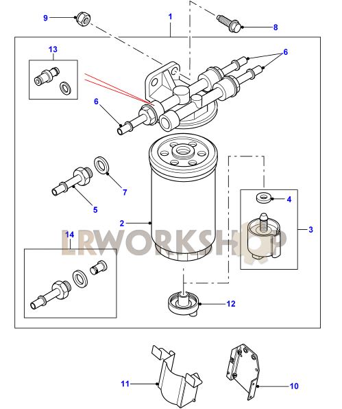

Re: desammorçage en roulant
Confirmes-tu que c'est le repère 3 sur ce croquis qui posait problème ?
oui, c'est bien la piece N° 3PAULIN a écrit : 08/12/2022 17:01 Confirmes-tu que c'est le repère 3 sur ce croquis qui posait problème ?
le filetage pour la visser dans le filtre est en plastique et il etait en partie cassé, donc pas moyen de le visser a fond (pas de serrage)
donc fuite a l'arret, mais prise d'air une fois la pompe en marche
