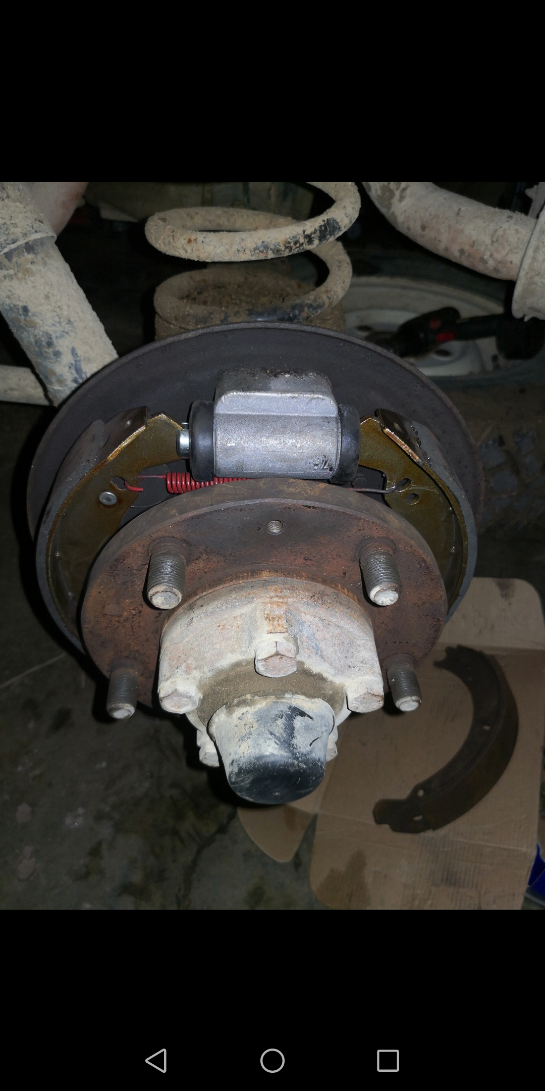

Il s'agit de l'emplacement de ressort supérieur ( en rouge) en effet celui ci se fixe sur la mâchoire côté avant et l'autre côté sur la partie fixe sur tambour et non pas sur la mâchoire arrière.
Après une première purge, on sent une tre nette amélioration au niveau de la pédale de freinage.
Affaire à suivre....

Bizarre comme conclusion, j'ai toujours vu le ressort tel que sur ta photo (reliant les 2 garnitures).
Sinon, peux-tu nous confirmer que l'avant de la voiture est à gauche ?
Car si c'est le cas, en se fiant aux chanfreins des garnitures, j'aurai tendance à les inverser ... (D à G, et G à D)
Qu'en pense les collègues ?

Re: Soucis freinage Land rover 90 2.5 TD
Si l'avant est à gauche sur la photo, je suis d'accord avec toi.
Ceci dit chanfreiner l'arrière sert au moins à empêcher l'engagement des garnitures lors des marches arrières.
Le mauvais positionnement des ressorts rend la pédale molle quasi jusqu'en bas, je confirme, j'ai passé deux mois les nerfs à vifs pour m'en rendre compte.. :roll: :D

Le ressort ( la partie non torsadée)doit s'accrocher au téton de la machoire (qui sert aussi d'appui pour le réglage de l'éscargot) en passant derrière l'éscargot ; et sur le téton de la flasque (que l'on voit sous la partie droite du cylindre de frein .

Ok, j'ai compris.
Si on accroche le ressort du haut sur les deux mâchoires cela comprime le ressort qui est dans le cylindre récepteur et donc le piston coté mâchoire de gauche (sur la phot) ne revient pas complétement à cause de l'ajustement de la position (jeu entre mâchoire et tambour) de la mâchoire.
Mais la mâchoire de droite, n'ayant pas de butée réglable, enfonce le piston et le jeu entre mâchoire et tambour devient important.
En appuyant sur la pédale de frein, une bonne partie du liquide sert à ramener la mâchoire de droite contre le tambour, et pendant ce temps la pression monte peu.
En pompant rapidement, vu les forces en présence, on arrive à mettre la mâchoire de droite contre le tambour et on a enfin une pression "normale" de freinage.
En laissant au repos, la mâchoire de droite repousse complétement lentement le piston. D'où après un certain moment, la pédale de frein devient de nouveau molle.
Étrange comme montage.
En fait on compte sur le sens de rotation de la roue, et l'équilibre des forces (ressort dans le cylindre récepteur vs ressort du bas) pour que la mâchoire de droite n'appuies pas trop sur le tambour, sans repousser de trop le tambour quand on ne freine pas.
C'est bien Anglais comme système.......
Franchement, j'aurai pas trouvé.
Le manuel d'atelier du 90 n'est pas clair sur ce point. Celui de la série III que je viens de consulter est bien plus explicite.

Pour ma part j'étais presque sur que le montage d origine reliait les deux garnitures. Mais sur le montage actuel je sent une nette amélioration..

Instinctivement j'avais fait un montage classique et effectivement après lecture du manuel série III j'avais compris...
