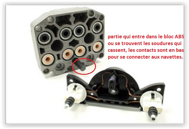

La faiblesse de ces blocs ABS ce sont les soudures qui cassent lors des vibrations du bloc lorsque le TC fonctionne.
La 2 supprime le passage par le bloc ABS (les soudures qui se cassent) et c'est celle qui est le plus perenne puisque les soudures ne servent plus.

--> soit je remonte sur nouveau bloc (ca me fait deja c**** d'avance, c'est juste horrible a démonter et remonter...)
ça ne sert à rien si les soudures dans le bloc électrique sont HS. :sm11:
Tu peux aussi remplacer le bloc électrique ref:SWO500040 :wink:
Voici les soudures qui cassent, pour les refaire il faut sortir le bloc électrique, couper le platique sur le bout et refaire les soudures....jusqu'à la prochaine fois.
Voici le bloc électrique ou se trouvent ces fameuses soudures.
