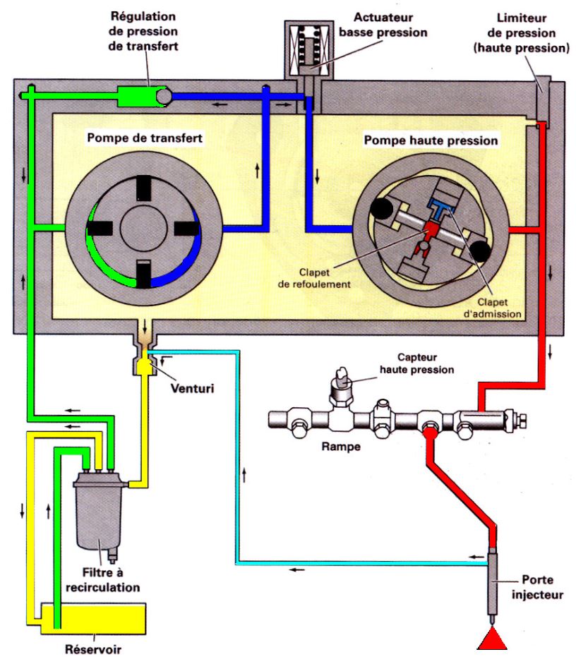

Passons maintenant à la pompe haute pression. Concernant le type exact de pompe, merci aux possesseurs de Td4 de me confirmer qu’il s’agit bien de celle-ci :
Ma doc étant relativement sommaire, j’en déduis, vu qu’il n’y a pas de pompe d’alimentation et une seule VCV, que l’architecture de la pompe est en fait celle-ci :
Si j’ai tout bon, on retrouve le principe des CAV Roto Diesel DP(x) de naguère : une paire de pistons radiaux, alimentés par du gas oil sous pression dite « de transfert », assure la gestion de l’étage haute pression (injecteurs).

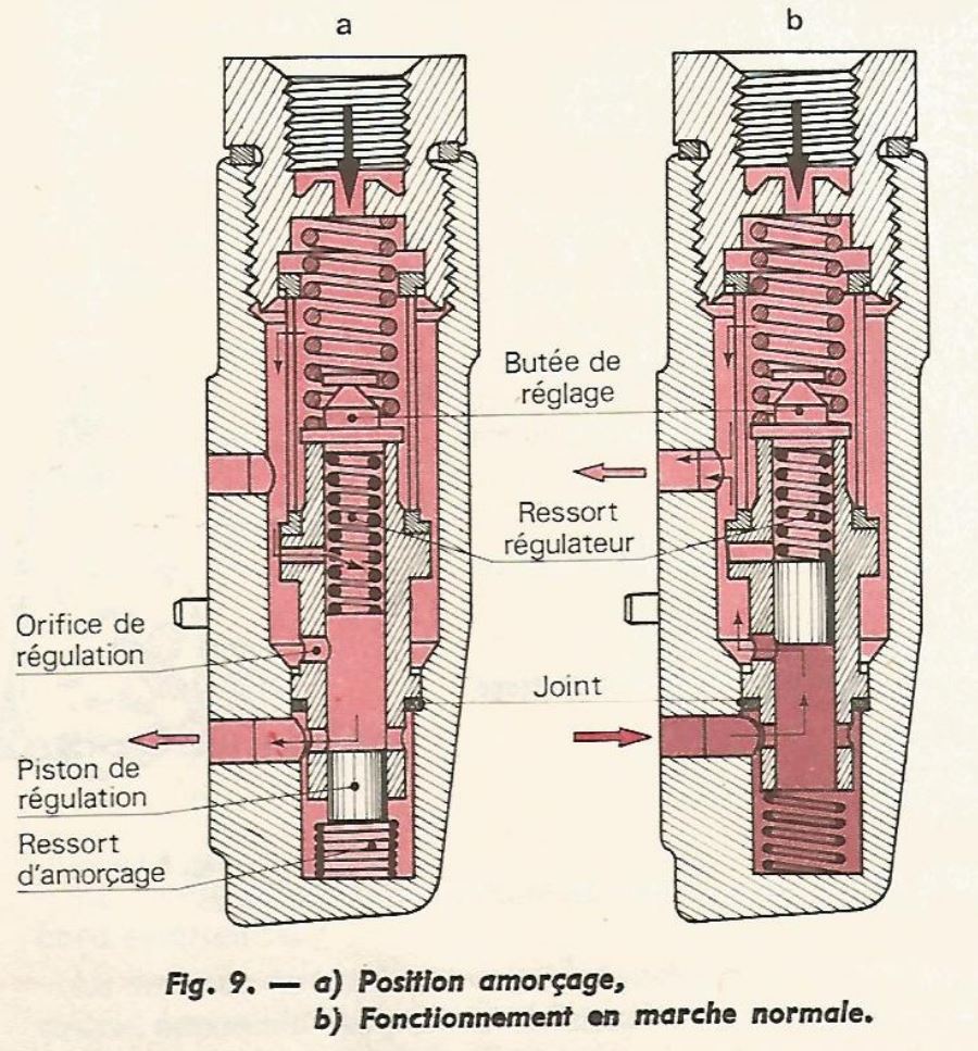

La pression de transfert est fournie par une pompe à palettes : ce type de pompe étant très performant en aspiration, nul besoin d’une pompe de gavage électrique ou mécanique. Par contre, la pression délivrée par cette pompe est une fonction (à peu près linéaire) de son régime de rotation, ce qui exige une régulation particulière.
Pour l’assurer, on fait appel à une soupape de régulation spécifique : sur les pompes mécaniques, c’était une pompe à piston flottant piloté par un ressort dont on peaufinait le tarage au banc. De mémoire, pour en avoir taré quelques-unes dans le cadre de mes bidouillages, je me souviens que cette soupape présentait deux fonctionnalités très différentes :
  • une position dite d’« amorçage », destinée à permettre l’amorçage très rapide de la pompe au lancement du démarreur (si l’amorçage traîne en longueur, tout le système d’injection se désamorce ; le sujet n’est donc guère anodin)  ;
  • une position dite « de régulation » qui, comme son nom l’indique, permettait l’obtention d’une pression strictement proportionnelle au régime de rotation du moteur, laquelle jouait un rôle capital dans la gestion du point d’avance, d’où un certain niveau d’exigence sur la qualité de sa régulation.
Si je subodore que l’électronique a justifié un élagage de malade dans ces fonctionnalités très subtiles qui, de mon point de vue, faisaient le charme des pompes mécaniques (je parle notamment du développement de la pression de transfert en fonction du régime moteur et de toute la gestion de l’avance) je ne vois pas comment, la physique étant ce qu’elle est, les concepteurs de ces systèmes dits hi-tech ont pu s’affranchir de la gestion de la phase d’amorçage, phase critique par excellence.
Pour les amateurs de belle mécanique, voici à quoi ressemblait cette soupape. On remarque que le basculement d’une phase à l’autre se faisait, comme toujours avec ces montages, via un jeu subtil de pressions/contre-pressions mécaniques et hydrauliques. Perso, je parie qu’on a toujours quasiment la même chose aujourd’hui, à part que je ne suis pas sûr qu’on puisse y mettre les pattes (comme d’hab pour des raisons de « sécurité » ou d’« extrême » technicité, autrement dit, des motifs bidon) le côté tonton cambouis de ces systèmes n’étant plus très tendance, la logique Kleenex étant depuis passée par là.
D’ailleurs, la rédaction du constructeur accompagnant la planche 384 ci-dessus est là pour rappeler à l’ordre les audacieux : … comprend une pompe de transfert et une pompe haute pression, qui se remplacent ensemble.
Youpi!! :sm28:
Escanogat, si tu as eu l’occasion de tripatouiller ce genre de pompe, je te laisse compléter.
En d’autres termes, je sens bien un dysfonctionnement lors de cette phase lié à un ressort d’amorçage rincé ou à un début de grippage du piston de régulation. Et c’est là où, aussi, la remarque d’Escanogat sur les bactéries polynésiennes prend tout son sens.
Une fois la pression de transfert obtenue, reste à assurer la fonction de dosage, autrement dit de remplissage des cylindres générant la haute pression.
Du temps des Roto, on faisait appel à une soupape de dosage tournante, directement — à l’intervention du régulateur près — commandée par la pédale d’accélérateur. Simple, efficace, indestructible ou presque.
Exit la mécanique, maintenant on vit à l’ère des soupapes de dosage commandées via des RCO (rapports cycliques d’ouverture) et autres MLI (modulateurs de largeur d’impulsion).
Waouh! :sm3:
Par contre, la physique étant toujours ce qu’elle est, le but de la manip n’a guère changé : ajuster à chaque instant la quantité de combustible dont on souhaite élever la pression.
A part que là, plus besoin de se prendre le chou avec l’incidence du remplissage sur le début d’injection, la gestion de l’avance et autres subtilités venues d’un autre siècle : tels les bourrins moyens, on charge en mazout sous pression un réservoir blindé, point barre. La seule subtilité est de mettre en phase la quantité de combustible injectée dans le réservoir par la pompe HP avec celle qui en sort (consommation des injecteurs) afin d’éviter les pulsations inutiles de pression qui fatigueraient l’acier constituant rampe et canalisations (et, accessoirement, notre capteur de pression). Formulé autrement, j’imagine que l’optimisation de ce phasage temporel nécessite un calage plus ou moins grossier des pistons de la pompe HP par rapport à ceux du moteur : la chaîne de distribution doit donc comporter un vague repère que l’on doit aligner avec celui du pignon de pompe au montage, le tout déterminé par la position du pignon de vilebrequin au PMH moteur.
Vrai ou faux ? :sm11:
