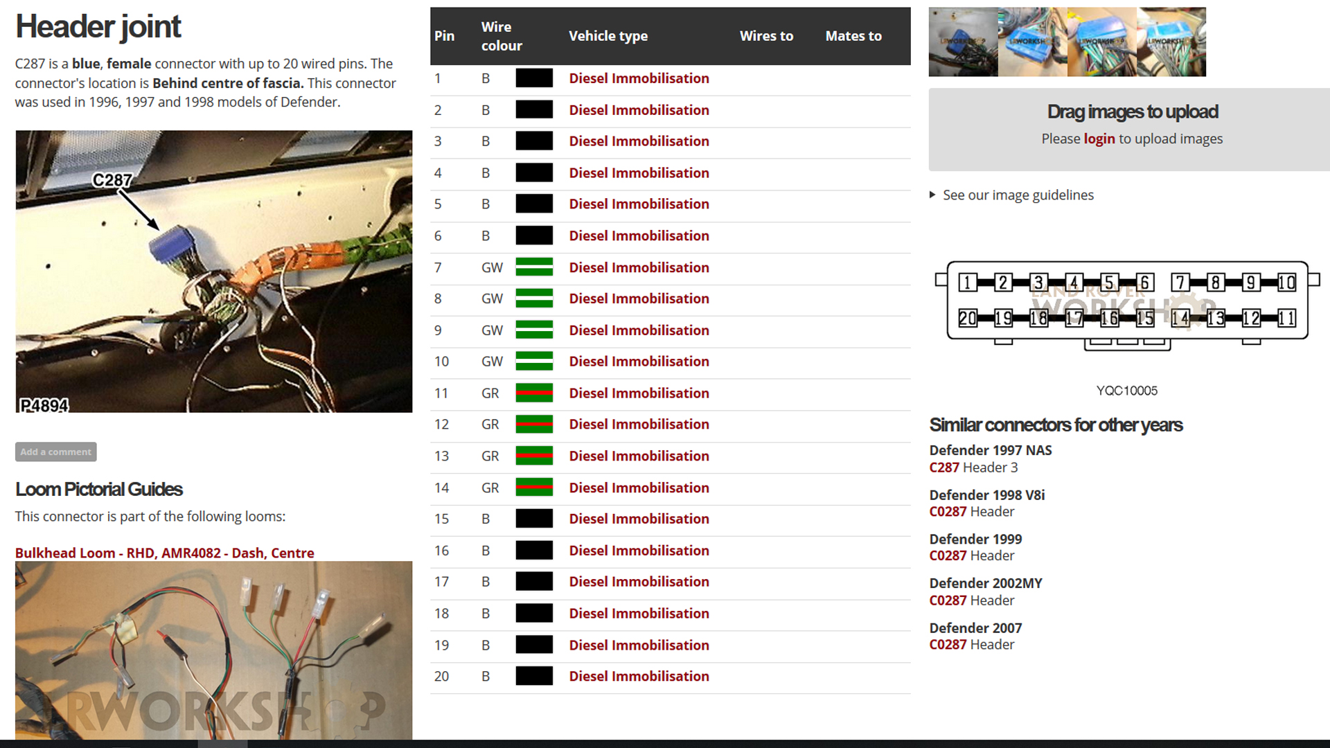

Je réactualise ce sujet pour remercier tous ceux qui ont partagé leurs expériences et leurs connaissances afin de me permettre de trouver le pourquoi du comment mes essuies-glaces s'activaient lorsque j'allumais mes codes (feux de croisement) et/ou mes phares (feux de route), et aussi pourquoi ma ventilation activait également mes essuies-glace. Il s'agissait bien de ce fameux connecteur C287 (sur 300Tdi c'est bien C287 et non pas C0287 comme sur les Td5) :roll:.
Connecteur C287 (300Tdi)
Connecteur C0287
Connecteur C0287
Le connecteur C287 est caché au même endroit que le C0287 ... Soit derrière la belle et majestueuse planche de bord / vide poche ...
Emplacement du C287
Emplacement du C287
Une fois le connecteur trouvé, c'était bien ce dernier qui avait commencé à bruler !!
C287 brulé
C287 brulé
Petite réparation " à l'ancienne :wink: " à l'image de la 7ème Cie : "Le fils rouge sur le bouton rouge, le fil vert sur le bouton vert !" comme précisé plus tôt par LOLO :lol:
PS : Il n'est pas nécéssaire de couper le fils au niveau du connecteur, les broches sont juste retenues par un clips plastique directement dans le connecteur.
Retenu du fil dans le connecteur
Et là, miracle, tout marche comme au premier jour !
Encore merci à tous !! :sm3: :sm3:
