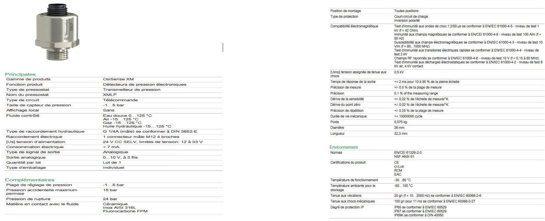

En principe — il y a assez souvent un bémol dans le domaine de l'automobile où les gens regardent uniquement le prix — ce genre d'équipement ne tombe pas du ciel...jeremyy a écrit : 21/02/2023 22:04 J’ai le mano, le raccord pour ajouter le capteur de pression sur l’embase de filtre à huile, il ne me manque plus que le capteur lui même !
Est ce que quelqu’un aurait un modèle à me conseiller? Le prix va de 10 à 40€ environ sans que je ne n’arrive à voir une réelle différence ?
En d'autres termes, il obéit à un cahier des charges et le jeu consiste en premier lieu à apprécier le rapport qualité/prix caractérisant la chose.
Outre le fait qu'il faut vérifier que la tension de sortie est compatible avec ton mano, il y a d'autres points à regarder, comme le type de fluide supporté, la plage de mesure, la précision (notamment en fonction de la température) la tension d'alimentation et, bien sûr, la réponse en tension de sortie.
Avec parfois des surprises en ce qui concerne le nombre de cycles supporté par la partie active du capteur (durée de vie mécanique)...
Je te mets un exemple de ce que l'on doit obtenir comme info pour un capteur destiné à la gamme de pression concernée. Il ne te reste plus qu'à interroger ton fournisseur ; si ce n'est pas un guignol, il devrait pouvoir te répondre.
Sinon tu trouveras ton bonheur sur les sites des électroniciens qui, eux, travaillent autrement.

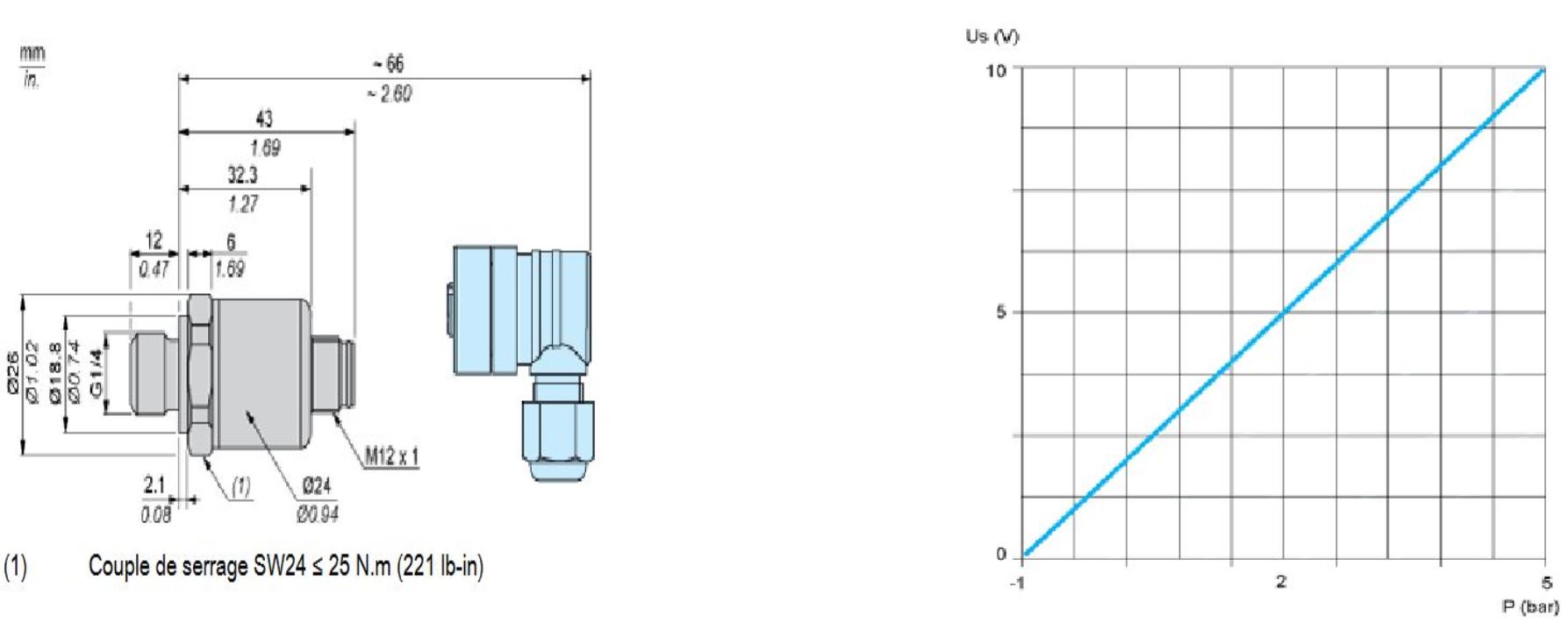

Ou encore, à la casse, ce qui nécessitera de reconstituer la courbe de réponse du capteur (Cf. seconde pièce jointe).
