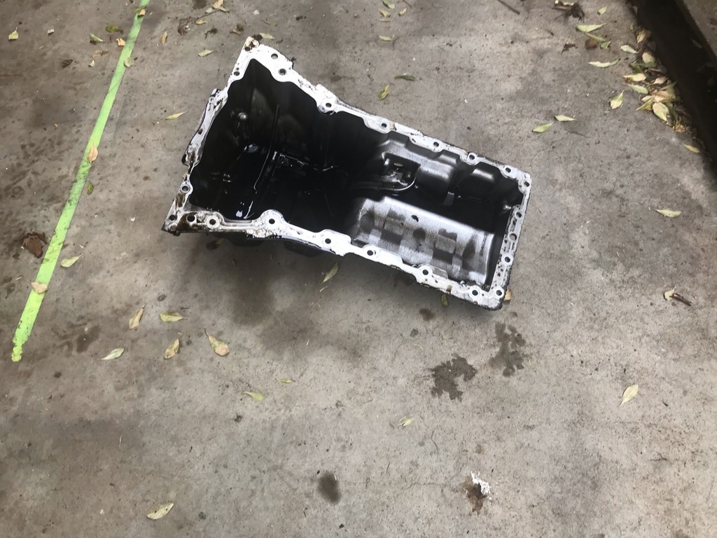

On dépose tout l'ensemble, et le carter inférieur moteur aussi car il empêche l'accès au spi de vilebrequin.
On y voit plus clair déjà
Le carter inférieur moteur déposé

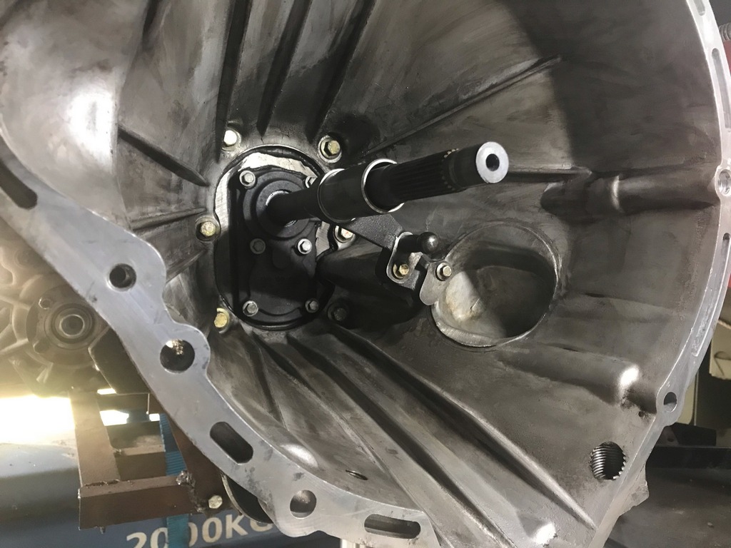

On voit l'état de la bague de centrage de l'arbre primaire de BV. A changer !
Une bonne session de nettoyage s'impose : le carter moteur
Ta-daaa !
On retire l'ancien spi AR de vilebrequin, on nettoie
On commence le remontage !
La bague de centrage neuve
Avec un peu de gras pour aider le remontage
La voilà en place

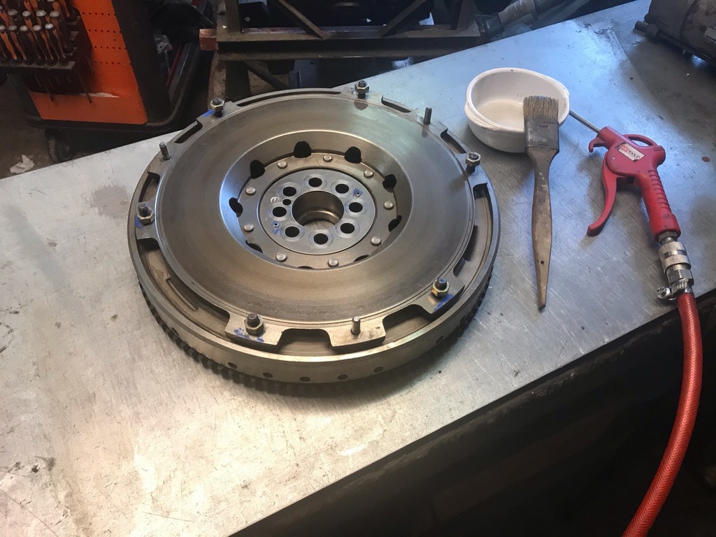

C'est maintenant le tour du volant moteur, nettoyé est prêt à reprendre du service !
Le voilà remonté sur le vilebrequin

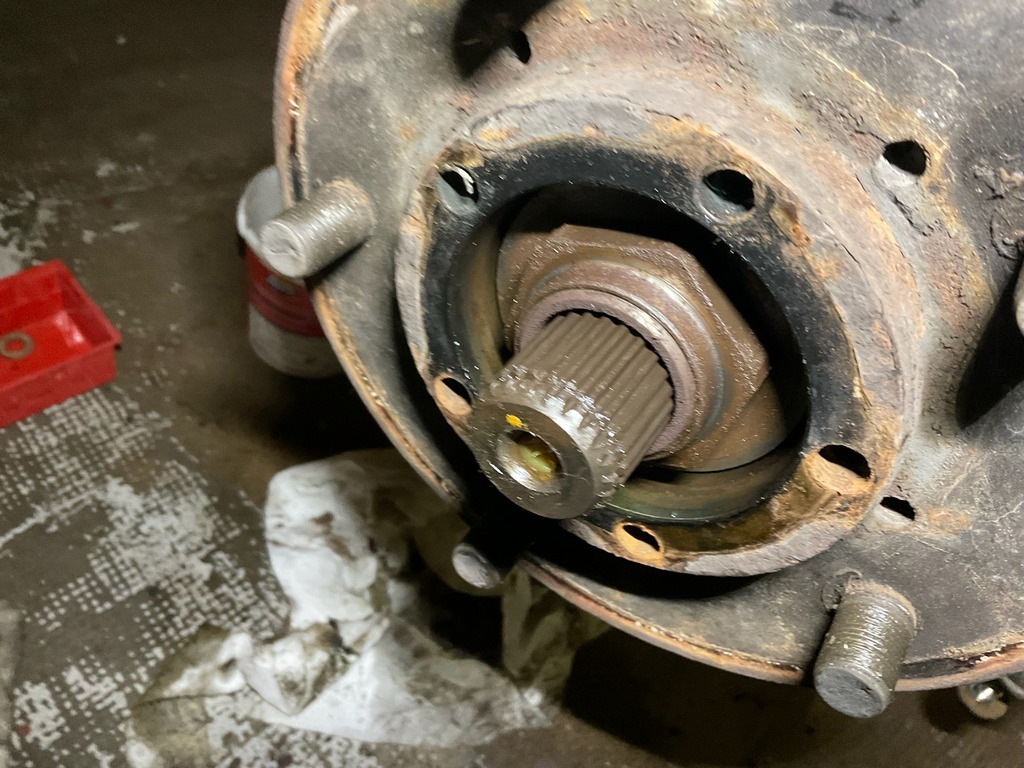

Voilà l'état de l'avant, on constate avant démontage un jeu excessif latéral...

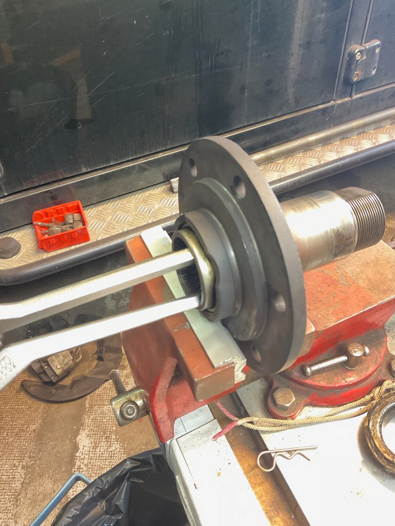

On commence par retirer le circlip qui maintient l'arbre de roue
Un extracteur sera nécessaire pour retirer le plateau d'entrainement (la main meneuse)
Première surprise, il n'y a qu'un seul écrou qui maintient les roulements en place
C'est d'origine, il existe 2 montages différents, un qui indique 2 couples de serrage successifs au remontage avec un seul écrou, et un qui possède comme nos véhicules 2 écrous avec entre eux une rondelle ergotée que l'on rabat pour freiner le second écrou.

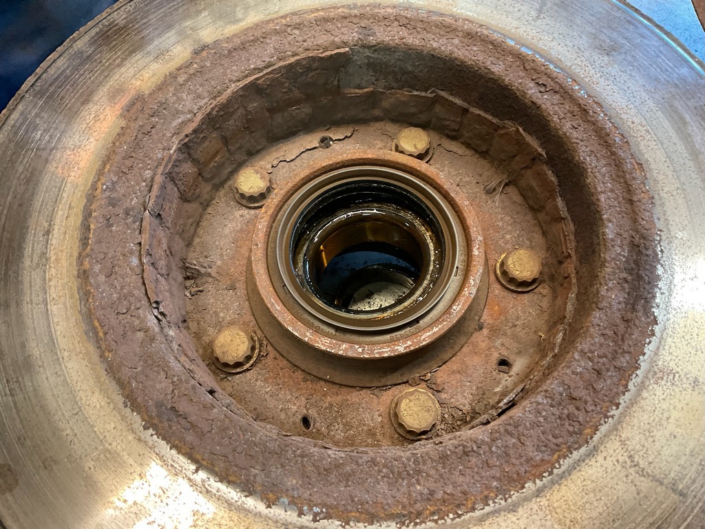

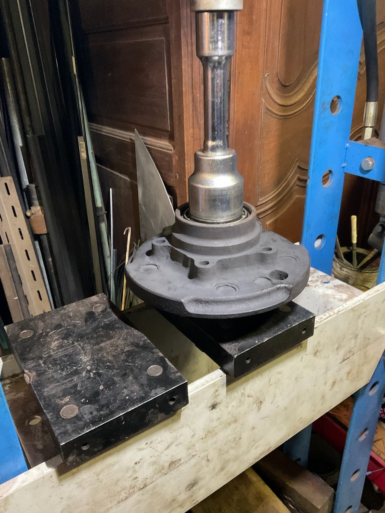

On sépare le disque du moyeu
La presse sera nécessaire pour décoller l'enemble
On s'attaque ensuite aux cages de roulements de moyeu
Rien de compliqué, un bon burin et de l'huile de coude
Je vous passe le nettoyage et la poussière, et voici le résultat après un peu de préparation

Pour le roulement d'origine, c'est un peu plus compliqué. Il sort de son logement avec la masse.
Un coup de presse c'est pas plus mal !

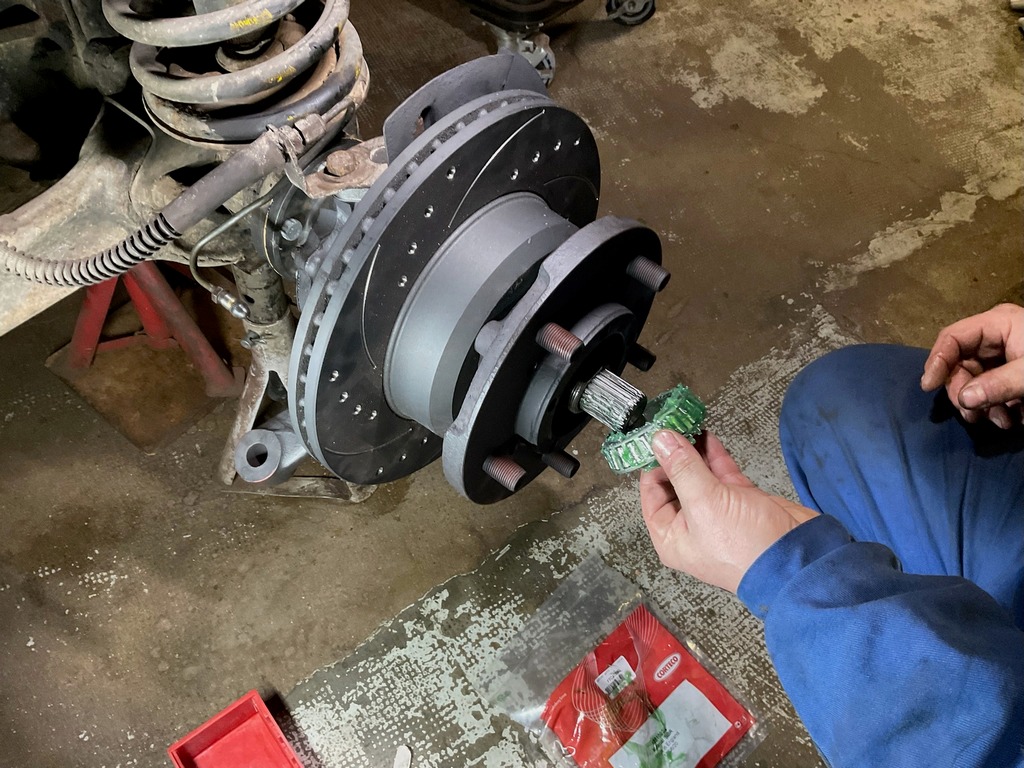

Place à l'arbre de roue, neuf !
On y ajoute de la graisse supplémentaire

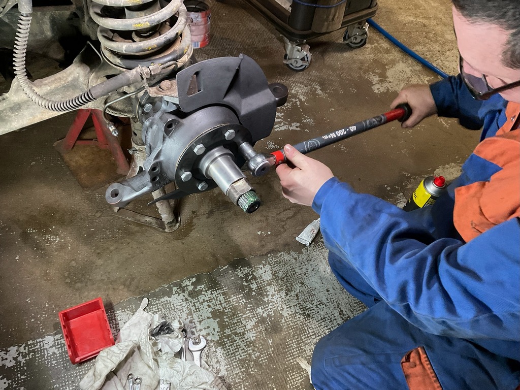

et on referme avec la fusée et son joint neuf
Serrage au couple recommandé

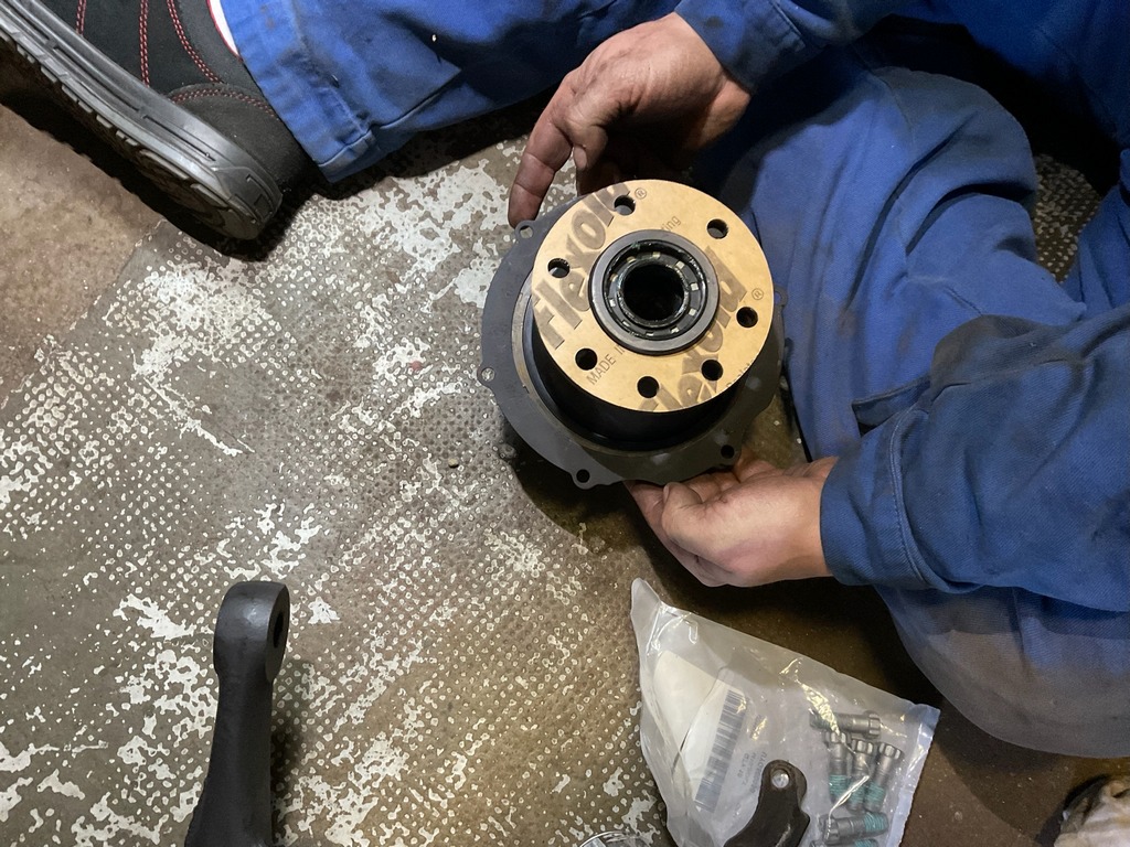

Positionnement et montage des cages neuves pour les roulements de moyeux
J'ai meulé les anciennes cages pour qu'elles me servent de guide et qu'elles ne se retrouvent pas bloquées au remontage lors du serrage !
Voici le nouveau disque, avec le moyeu et ses nouvelles cages, et un nouveau spi de moyeu tout neuf !
On assemble le tout !
Serrage là aussi au couple selon le TM

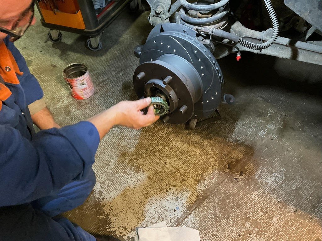

On passe au remontage sur le véhicule
Entretoise d'origine remise en place
Roulement
Rondelle de serrage
Nous utiliserons pour le remontage le système à double écrou et rondelle ergotée
Un premier serrage à fond, puis desserrage d'un quart de tour
Rondelle ergotée
Second écrou de serrage et serrage définitif

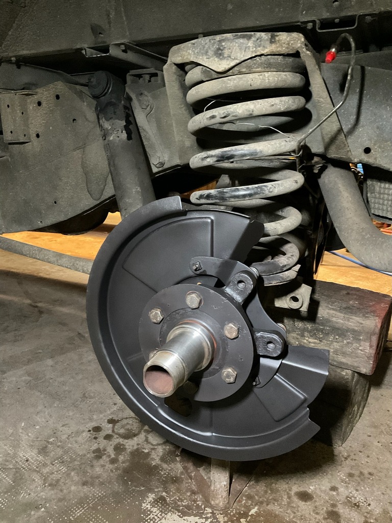

Ici aussi c'est assez moche, et il va falloir y aller !
La petite différence est que pour mon anniversaire, nous avons acquis un petite sableuse ! youpii !
Et c'est super pratique et rapide ! Bon par conte ça fout de la poussière partout !
Mais le résultat est sans appel, comme neuf !
On procède aussi au gratouillage de la partie fixe
Un bon coup d'antirouille, et de noir une fois sec
En attendant que ça sèche, on s'occupe des spis de fusée, ancien et nouveau joint !
En place !
Et pour s'assurer que c'est la bonne référence, on y insère l'arbre de roue AR pour être sûr ! :P
Tout est OK on passe au moyeu. Il a été nettoyé en profondeur
Même punition, on y met les cages neuves
Un spi de moyeu tout neuf et le roulement intérieur
Préparation et graissage du second roulement... On s'en fout partout !
Assemblage du disque de frein neuf et serrage au couple
Et enfin assemblage définitif sur le véhicule

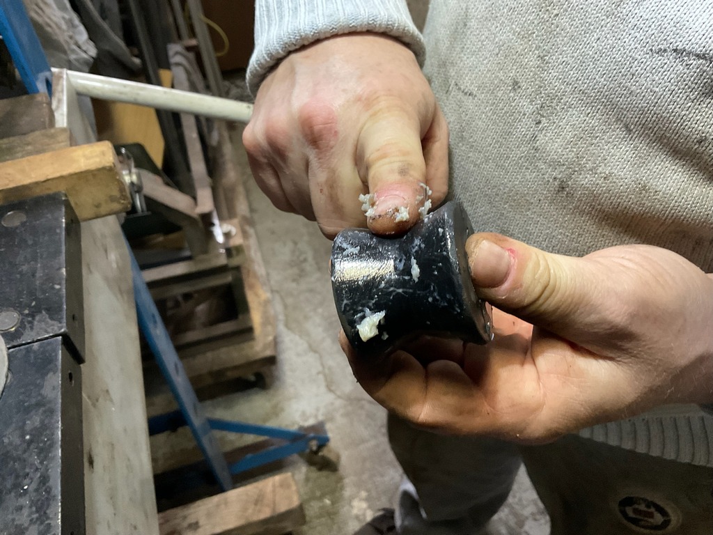

Pour la partie inférieure, plus délicat, l'écrou tourne avec l'amortisseur. Je commence par un bon coup de dégrippant, et une bonne pince étau me seront utiles pour le sortir
Et voilà !
Le vieux silent bloc
Avec le neuf à côté
Pour le sortir, assez galère car l'oeil qui englobe le silent bloc est assez fin et donc je n'ai pas beaucoup de matière sur laquelle me reposer pour le sortir...
Mais avec un peu de persévérance on y arrive !
Avant le remontage, je blinde les 2 parties de savon spécial remontage pneus. Ca va aller !
Un petit coup de presse plus tard...
Les 2 côtés ont été faits !
Tu n'as pas besoin d'ajouter de la graisse dans le bol avant de mettre la fusée.
C'est d'ailleurs contre productif.
As tu vérifié que la graisse sera compatible avec le lubrifiant normalement recommandé ?
LR préconise une graisse de faible consistance, vendu dans des berlingots ayant juste la quantité nécessaire.
Mettre plus de lubrifiant, dont un de consistance moyenne, berlingo + graisse ajoutée au montage, va provoquer une température de fonctionnement plus élevée.

110 TD5 a écrit :
20/03/2023 10:04
Entretoise d'origine remise en place.
Euh......
Normalement si tu mets des roulements neufs, il faut vérifier la longueur de l'entretoise selon une procédure donnée dans le manuel d'atelier.
Pourquoi pas.
C'est ce que l'on faisait il y a très longtemps. Pourquoi garder l'entretoise dans ce cas ?
Et tu as serré à quelle valeur ?
Par rapport au montage d'origine, tu as très certainement fait un retour en arrière d'un point de vu "efficacité" de fonctionnement des roulements par une non maitrise du jeu/précharge des roulements.
J'utilise de la graisse de marque FACOM qui est préconisée pour les roulements et cardans. Je n'ai pas "blindé" le bol, j'ai rajouté un peu de graisse autour du cardan et sur les roulements de pivot à l'aide de ma spatule.

110 TD5 a écrit :
20/03/2023 10:04
Euh......
Pourquoi pas.
L'entretoise était présente à l'origine, est présente dans le schéma du manuel, je l'ai donc laissée au remontage. Je n'ai pas vu d'entretoise de différentes longueur/épaisseur alors je ne vois pas pourquoi je ne l'aurais pas gardée ?
Lors du remontage des roulements, la méthode du serrage à fond puis desserrage d'un quart de tour est préconisée dans le "Haynes" qui me sert de référence. Le contre-écrou est serré sans couple de serrage, mais le moyeu ne présente aucun jeu et tourne librement sans à-coup ni point dur.
