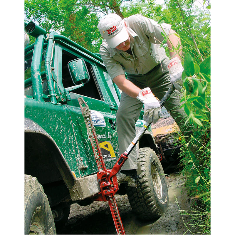

Un hi-lift en action de levage (moi je fait tout avec même à l'atelier avec des chandelles camion pour stabiliser et sécuriser) :

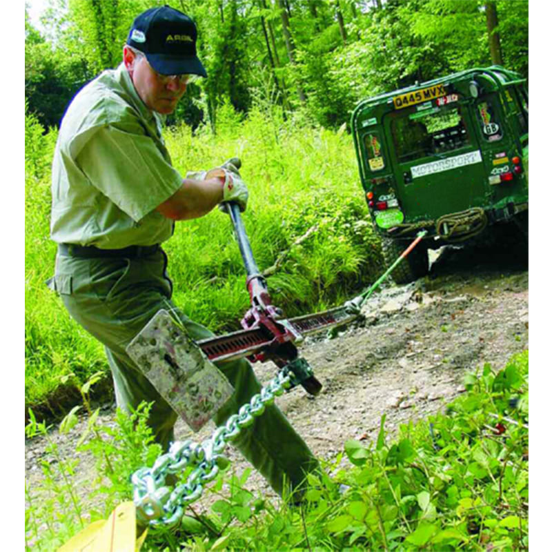

En action de traction (je préfère un treuil même si cet usage du hi-lift est facile à mettre en œuvre) :
