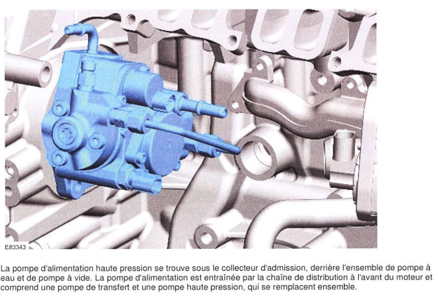

La pompe haute pression peut avoir un coup de mou au niveau de ses clapets anti-retour qui ferment mal et laissent parfois la pression filer. Ça se détecte, mais je ne sais pas si l'OBD peut le faire.
L'autre piste proposée par Escanogat (fuite sur le clapet commandant la levée d'aiguille d'un injecteur) est plausible ; par contre, je ne suis pas du tout sûr que ce type de fuite soit suffisamment important pour provoquer une baisse de pression empêchant le moteur de démarrer. Ou plus précisément, si grosse fuite à la commande d'injecteur il y avait, cela aurait déclenché depuis un petit moment d'autres problèmes en marche normale.

Perso, je souhaiterais qu'on en finisse d'abord avec une partie précise du circuit haute pression ; en effet, la valeur de 100 bars lorsque le moteur refuse de démarrer peut signifier plusieurs choses, surtout maintenant qu'on a la preuve que le capteur (transducteur) de pression de rampe est correctement alimenté par le calculateur (c'est toujours ça! :D ) :
  • le circuit électronique du capteur de pression de rampe peut commencer à yoyoter ;
  • les clapets anti-retour de la pompe haute pression commencent peut-être à ne plus être étanches au bout d'un certain temps d'inactivité ;
  • la présence d'une fuite en aval de la pompe HP, hypothèse à ne pas écarter d'emblée, là, je te rejoins, à part que j'aimerais bien qu'on s'en assure sans, dans un premier temps, démonter quoi que ce soit.
Pour ce faire, il faut obtenir puis analyse la courbe de montée en pression de la rampe au démarrage ainsi que la chute de pression dans cette même rampe après l'arrêt du moteur. Perso, je n'essaye même pas de rechercher cette info à l'OBD, que je trouve, pour ces cas un peu taquins, beaucoup trop lent et, surtout, qui masque la réalité derrière des couches logicielles dont je n'ai que faire.
Toi qui a l'air de beaucoup bosser à l'OBD, sais-tu s'il est possible de sortir les courbes en question?
Pour info, le temps de montée en pression à restituer est inférieur à la seconde et la chute de pression en représente à peine 2.

Est ce que la VCV qui a été changé est la bonne? En effet sur le net on trouve pas mal de VCV Denso 3 fois moins chères que celle d'origine , mais avec une terminaison OEM différente des Denso d'origine. J'ai déja testé ces VCV , elle sont difficiles à calibrer voire impossible et ne fonctionnent pas correctement. La seule VCV valable pour le Def 2.4 est la Denso 294200-0360 (c'est la monte d'origine Land Rover). Un retour de fuite de 50% c'est peanuts bien souvent c'est beaucoup plus , toujours est-il que la comparaison n'est valable que par rapport à un injecteur en parfait état voire e neuf. Un retour gasoil trop important c'est : démarrage difficile voire impossible, perte de puissance , fumée noire, ratés.
Des injecteurs j'en ai déja refait un paquet , changement de de nez ou de valve , ça se fait bien mais il faut être extrêmement méticuleux.
Le calibrage permet au calculateur d'optimiser le fonctionnement de la VCV donc le débit pour la variation de pression. Sans cela je pense que ça marchera quand même mais mal, je n'ai pas testé j'ai toujours recalibré comme préconisé par Land Rover.
Après bien entendu il se peut que le capteur pression rampe fasse des siennes ou qu'il y ai un problème sur la pompe d'injection , clapet, pompe d'alimentation , limaille etc...

Passons maintenant à la pompe haute pression. Concernant le type exact de pompe, merci aux possesseurs de Td4 de me confirmer qu’il s’agit bien de celle-ci :
Ma doc étant relativement sommaire, j’en déduis, vu qu’il n’y a pas de pompe d’alimentation et une seule VCV, que l’architecture de la pompe est en fait celle-ci :
Si j’ai tout bon, on retrouve le principe des CAV Roto Diesel DP(x) de naguère : une paire de pistons radiaux, alimentés par du gas oil sous pression dite « de transfert », assure la gestion de l’étage haute pression (injecteurs).
La pression de transfert est fournie par une pompe à palettes : ce type de pompe étant très performant en aspiration, nul besoin d’une pompe de gavage électrique ou mécanique. Par contre, la pression délivrée par cette pompe est une fonction (à peu près linéaire) de son régime de rotation, ce qui exige une régulation particulière.
Pour l’assurer, on fait appel à une soupape de régulation spécifique : sur les pompes mécaniques, c’était une pompe à piston flottant piloté par un ressort dont on peaufinait le tarage au banc. De mémoire, pour en avoir taré quelques-unes dans le cadre de mes bidouillages, je me souviens que cette soupape présentait deux fonctionnalités très différentes :
  • une position dite d’« amorçage », destinée à permettre l’amorçage très rapide de la pompe au lancement du démarreur (si l’amorçage traîne en longueur, tout le système d’injection se désamorce ; le sujet n’est donc guère anodin)  ;
  • une position dite « de régulation » qui, comme son nom l’indique, permettait l’obtention d’une pression strictement proportionnelle au régime de rotation du moteur, laquelle jouait un rôle capital dans la gestion du point d’avance, d’où un certain niveau d’exigence sur la qualité de sa régulation.
Si je subodore que l’électronique a justifié un élagage de malade dans ces fonctionnalités très subtiles qui, de mon point de vue, faisaient le charme des pompes mécaniques (je parle notamment du développement de la pression de transfert en fonction du régime moteur et de toute la gestion de l’avance) je ne vois pas comment, la physique étant ce qu’elle est, les concepteurs de ces systèmes dits hi-tech ont pu s’affranchir de la gestion de la phase d’amorçage, phase critique par excellence.
Pour les amateurs de belle mécanique, voici à quoi ressemblait cette soupape. On remarque que le basculement d’une phase à l’autre se faisait, comme toujours avec ces montages, via un jeu subtil de pressions/contre-pressions mécaniques et hydrauliques. Perso, je parie qu’on a toujours quasiment la même chose aujourd’hui, à part que je ne suis pas sûr qu’on puisse y mettre les pattes (comme d’hab pour des raisons de « sécurité » ou d’« extrême » technicité, autrement dit, des motifs bidon) le côté tonton cambouis de ces systèmes n’étant plus très tendance, la logique Kleenex étant depuis passée par là.
D’ailleurs, la rédaction du constructeur accompagnant la planche 384 ci-dessus est là pour rappeler à l’ordre les audacieux : … comprend une pompe de transfert et une pompe haute pression, qui se remplacent ensemble.
Youpi!! :sm28:
Escanogat, si tu as eu l’occasion de tripatouiller ce genre de pompe, je te laisse compléter.
En d’autres termes, je sens bien un dysfonctionnement lors de cette phase lié à un ressort d’amorçage rincé ou à un début de grippage du piston de régulation. Et c’est là où, aussi, la remarque d’Escanogat sur les bactéries polynésiennes prend tout son sens.
