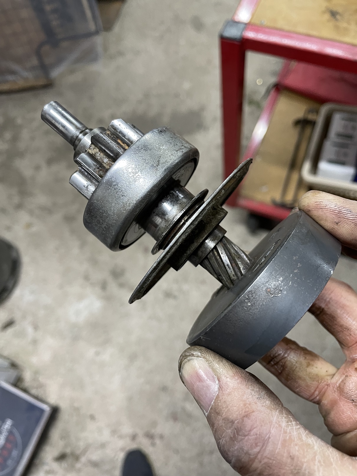

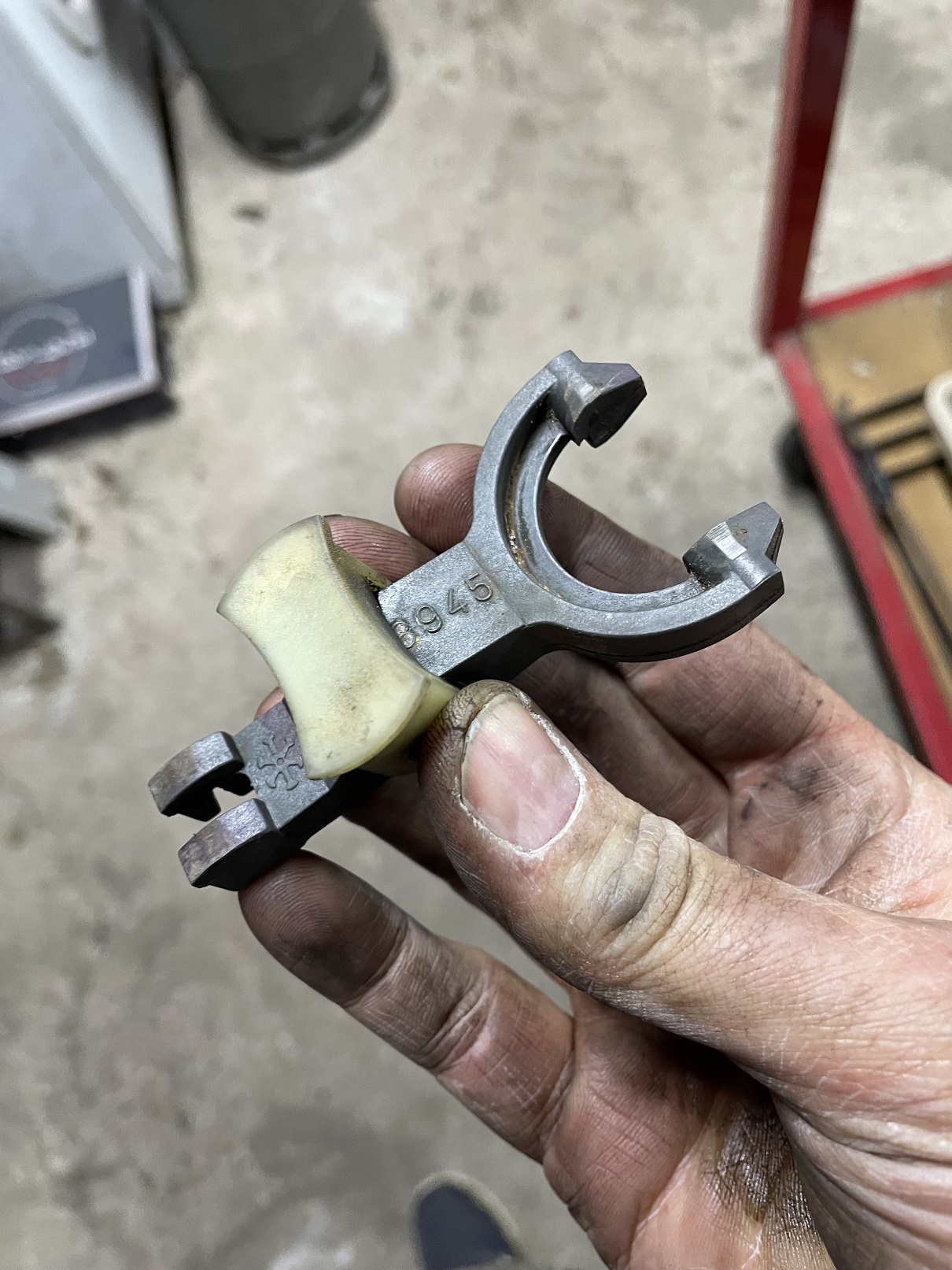

Ce soir j'ai intégralement démonté le démarreur d'origine de mon def 200tdi, qui tournait fou une fois de temps en temps.
Je n'ai rien vu de cassé, ou particulierement usé ou sale. Que ce soit dans la partie moteur électrique, réducteur, lanceur...
Le mystère reste entier.

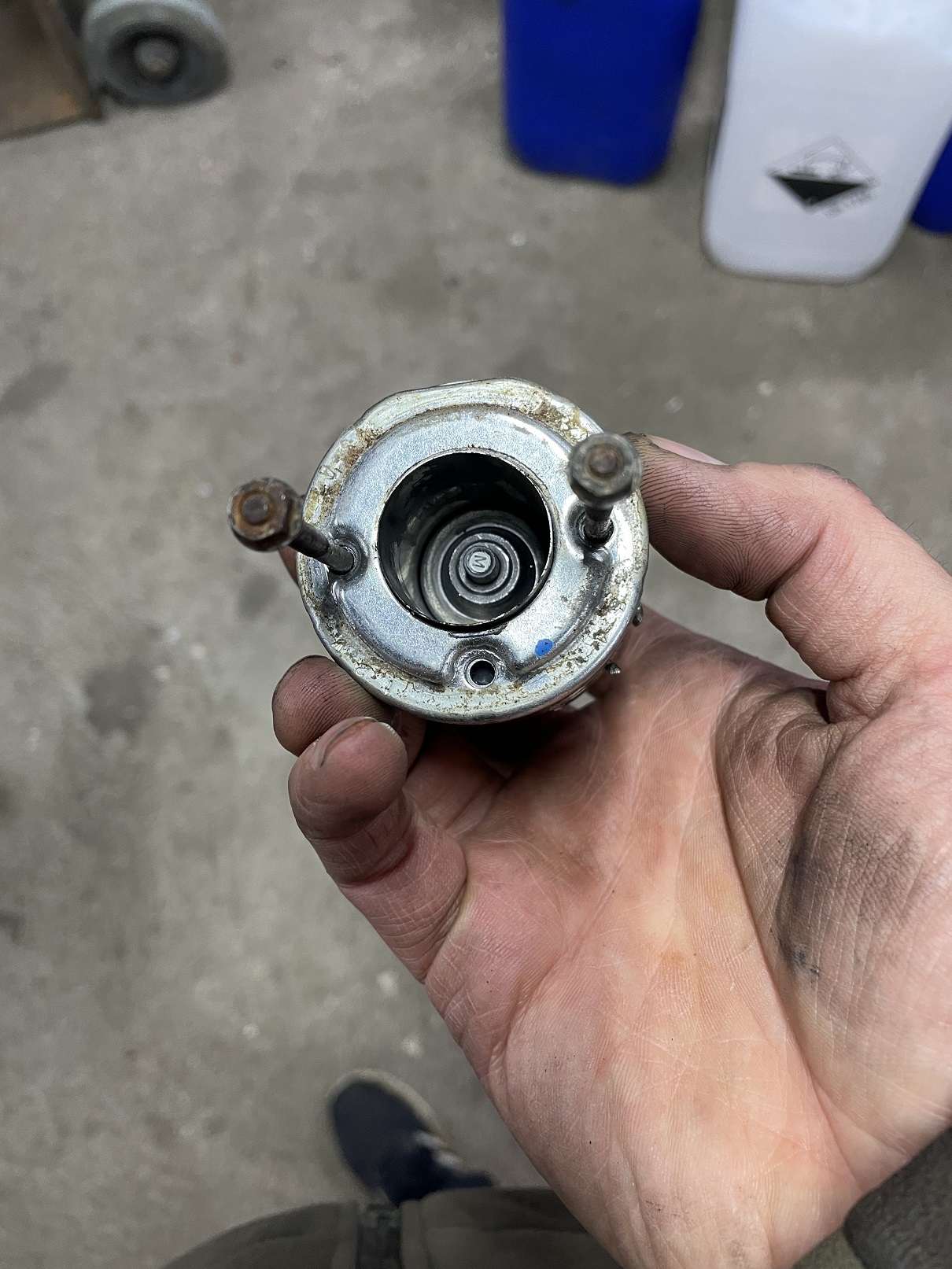

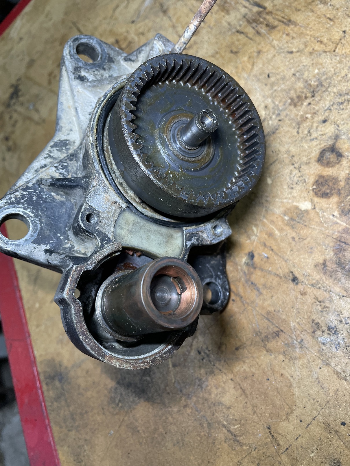

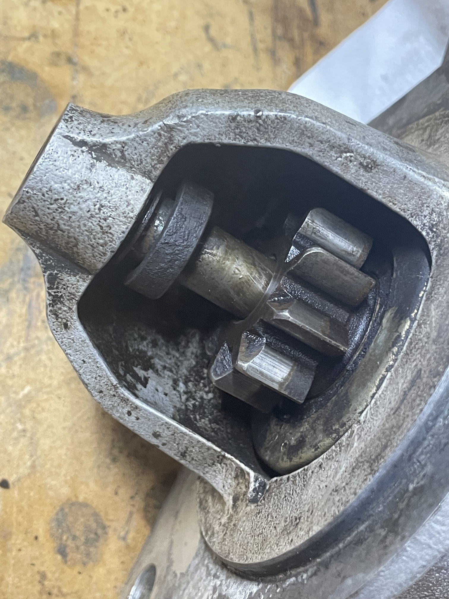

Démontage de celui qui déconne le plus:
Rien vu de cassé.
Le seul truc que je constate, c'est le roulement de roue libre qui bloque bien dans un sens, et tourne pas franchement gras dans l'autre.
Rien vu de cassé.
