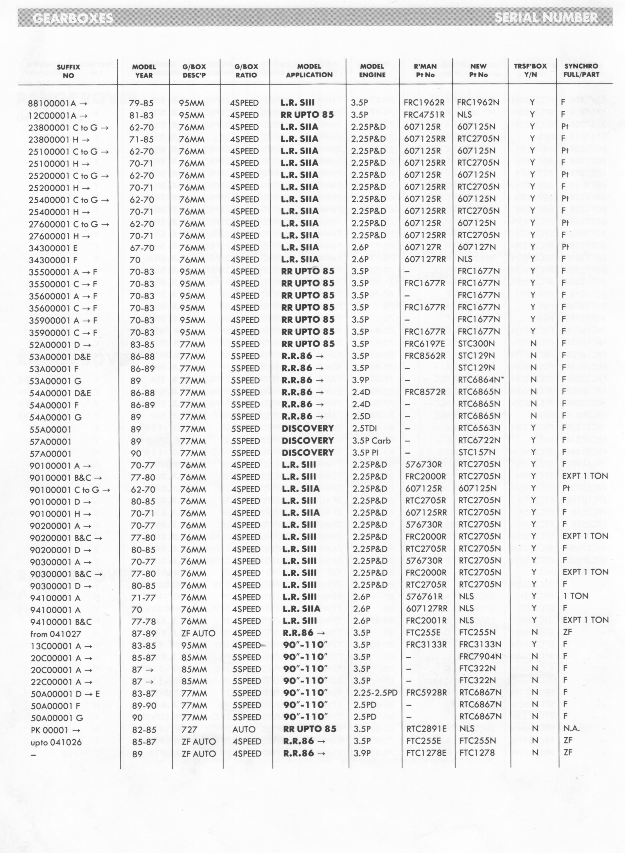

Elle ressemble à quoi ?
pour les anciennes références (doc LR de 1990) ou il n'apparait pas encore la R380:

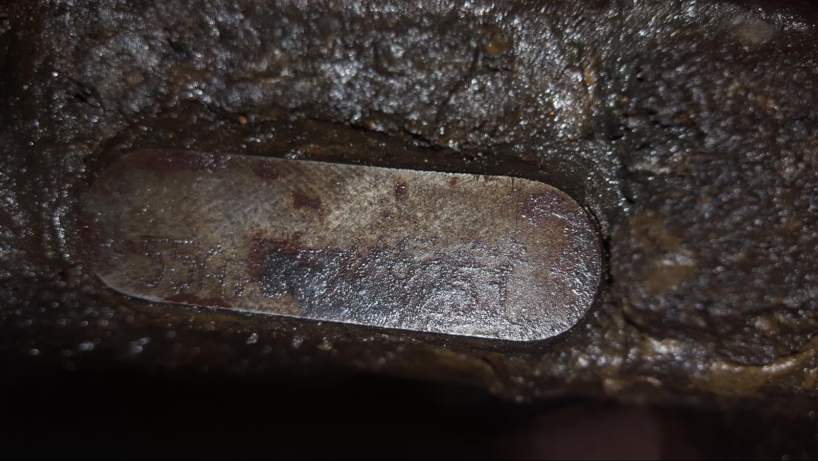

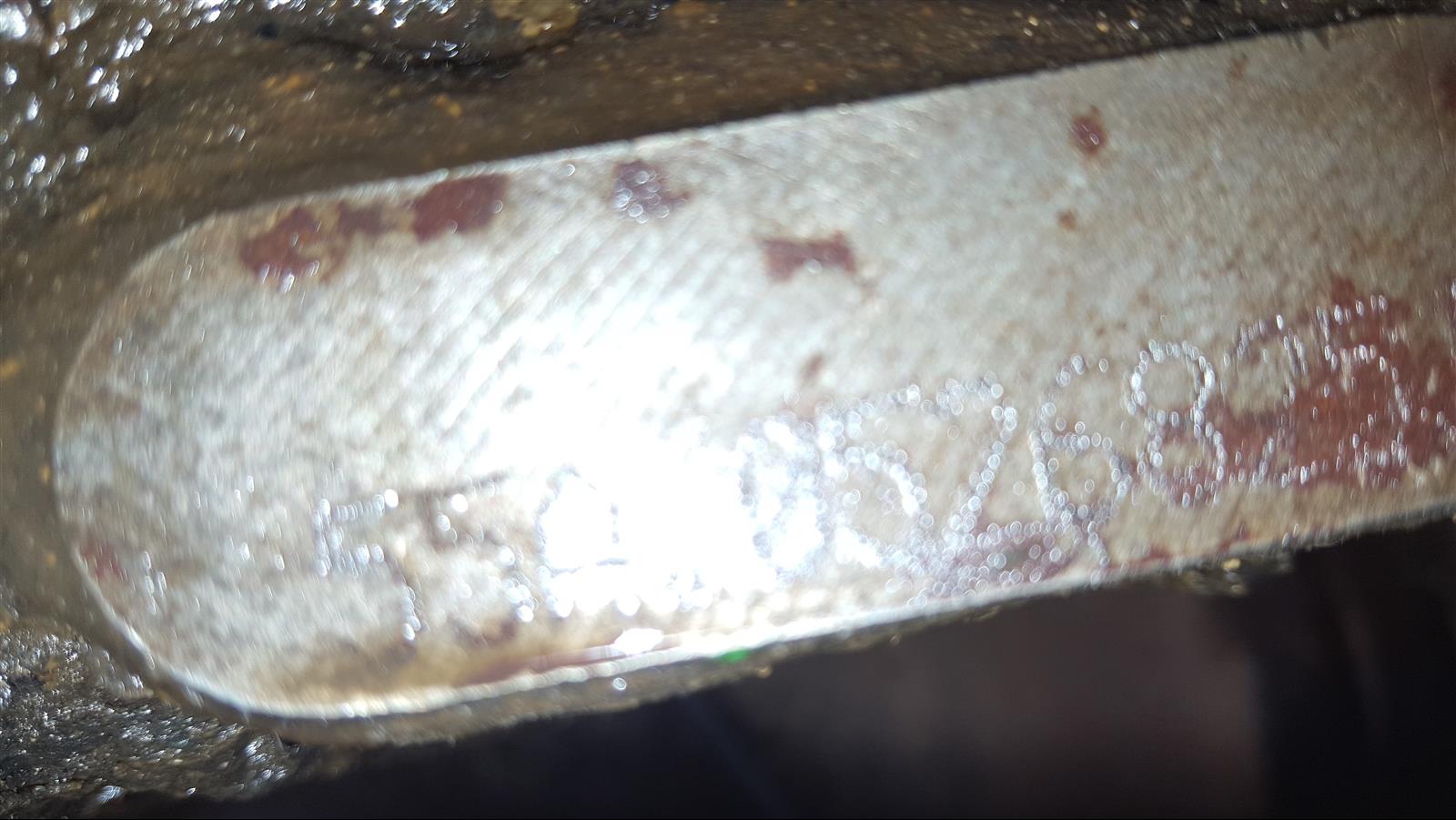

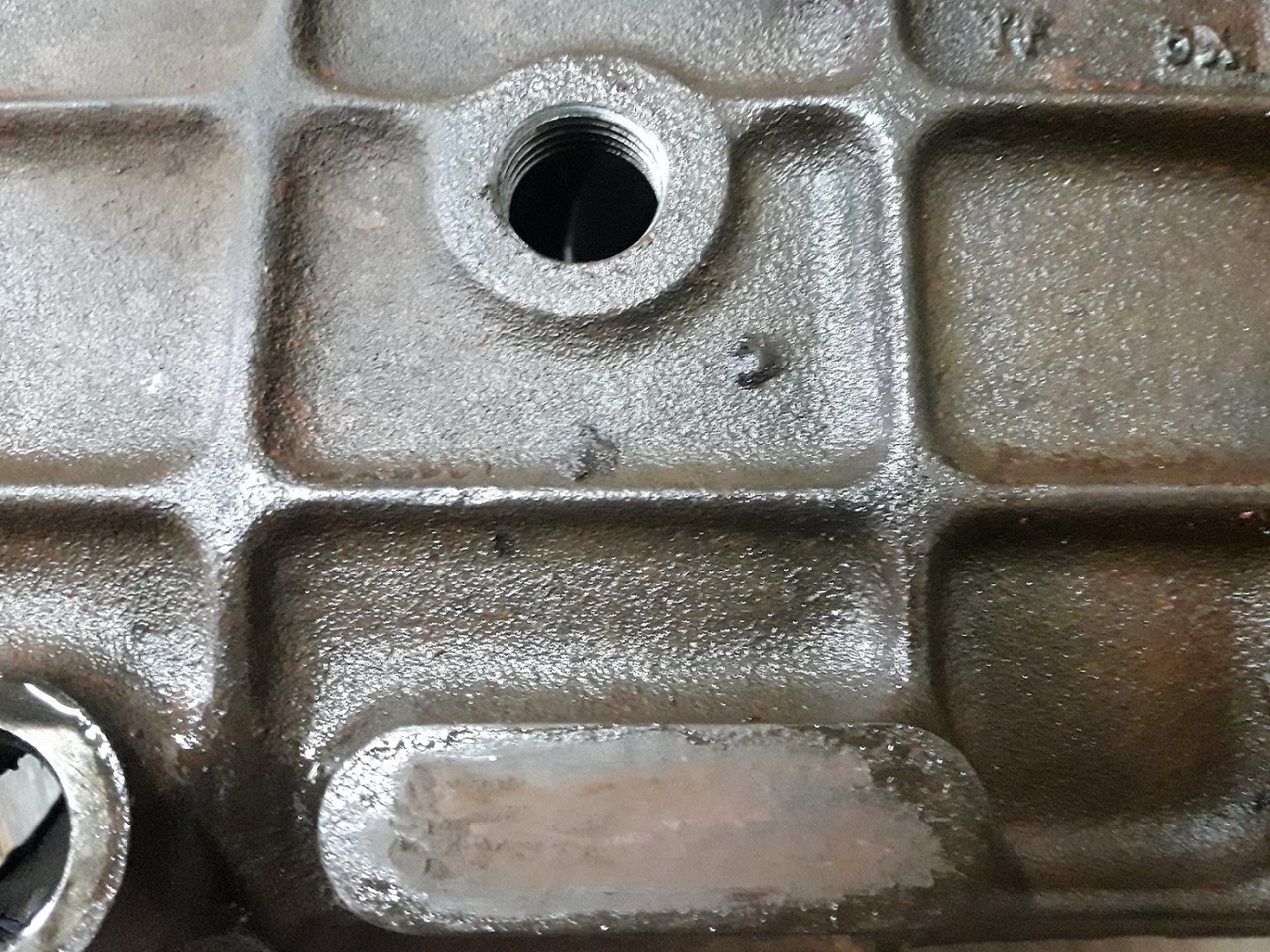

Re: Identifier une boite de vitesses manuelle
Exemple du marquage sur une 55A
Avant nettoyage (ça reste visible malgré 20 ans d''oxydation) :
Après nettoyage :
