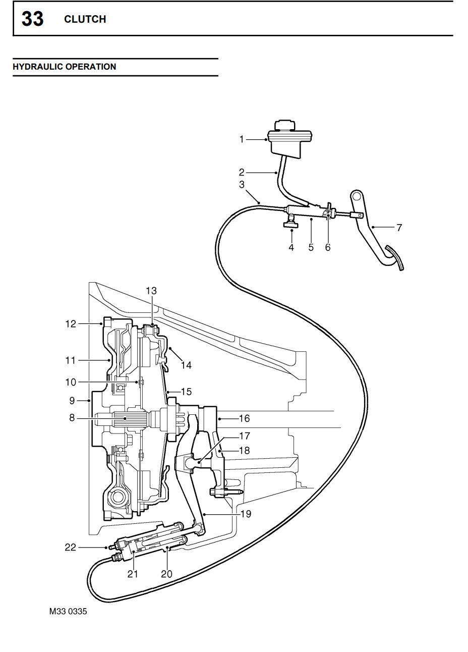

Voici le shema du manuel td5
je suppose qu'il est juste

1. Sens de montage du disque d'embrayage:
En montant le disque à l'envers, on limite la pénétration de l'arbre d'entrée de boite de vitesse. Voici ce qui dépasserait du disque côté moteur, avec le disque monté à l'envers:
ce qui donne, une fois le disque posé contre le volant-moteur, un dépassement comme ceci, en direction du vilebrequin:
Si on compare au schéma en coupe donné ci-dessus, on voit qu'on est pas loin de la limite. Je n'ai malheureusement pas les mesures VM/bloc ou arbre de boite/cloche d'embrayage, donc difficile de dire s'il y aurait du jeu ou pas.
En tout cas il est possible qu'un disque monté à l'envers puisse tout de même permettre le montage le cloche, en fonçant un peu sur la fin du serrage des vis de cloche de boite, et qu'une fois tout fermé, l'arbre d'entrée de boite force le disque contre le volant-moteur, interdisant ainsi tout débrayage.
