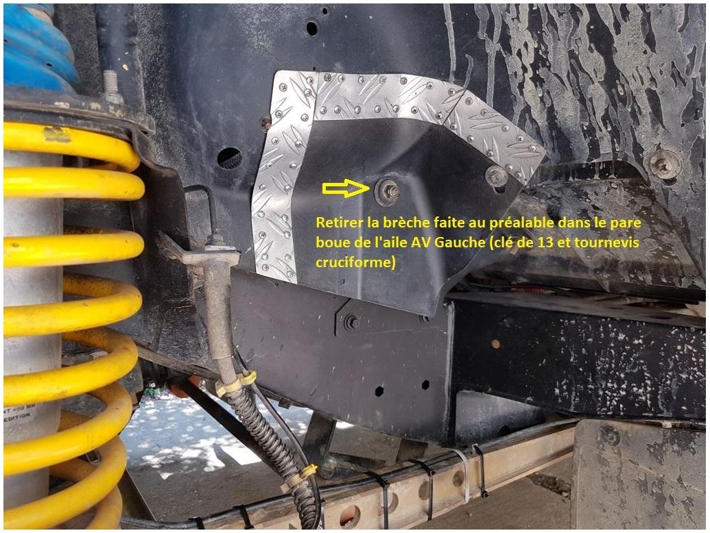

J'ai eu un problème du même genre. Clé tournée, tous les voyants s'allument au tableau de bord et aucun bruit, le démarreur ne tourne pas.
J'ai démonté le démarreur puis ouvert le dit démarreur. Beaucoup de poussière au niveau du solénoïde. Un peu de WD 40. J'ai tout remonté et c'est reparti.
Le problème est réapparu et j'ai finalement changé le démarreur. Depuis, plus de problème.
La brèche dans la pare boue côté gauche (conducteur) Le raccordement électrique du démarreur L'écrou bas L'écrou haut
J'ai un DEF 90 TD4 de 2008 avec 130000 km.
