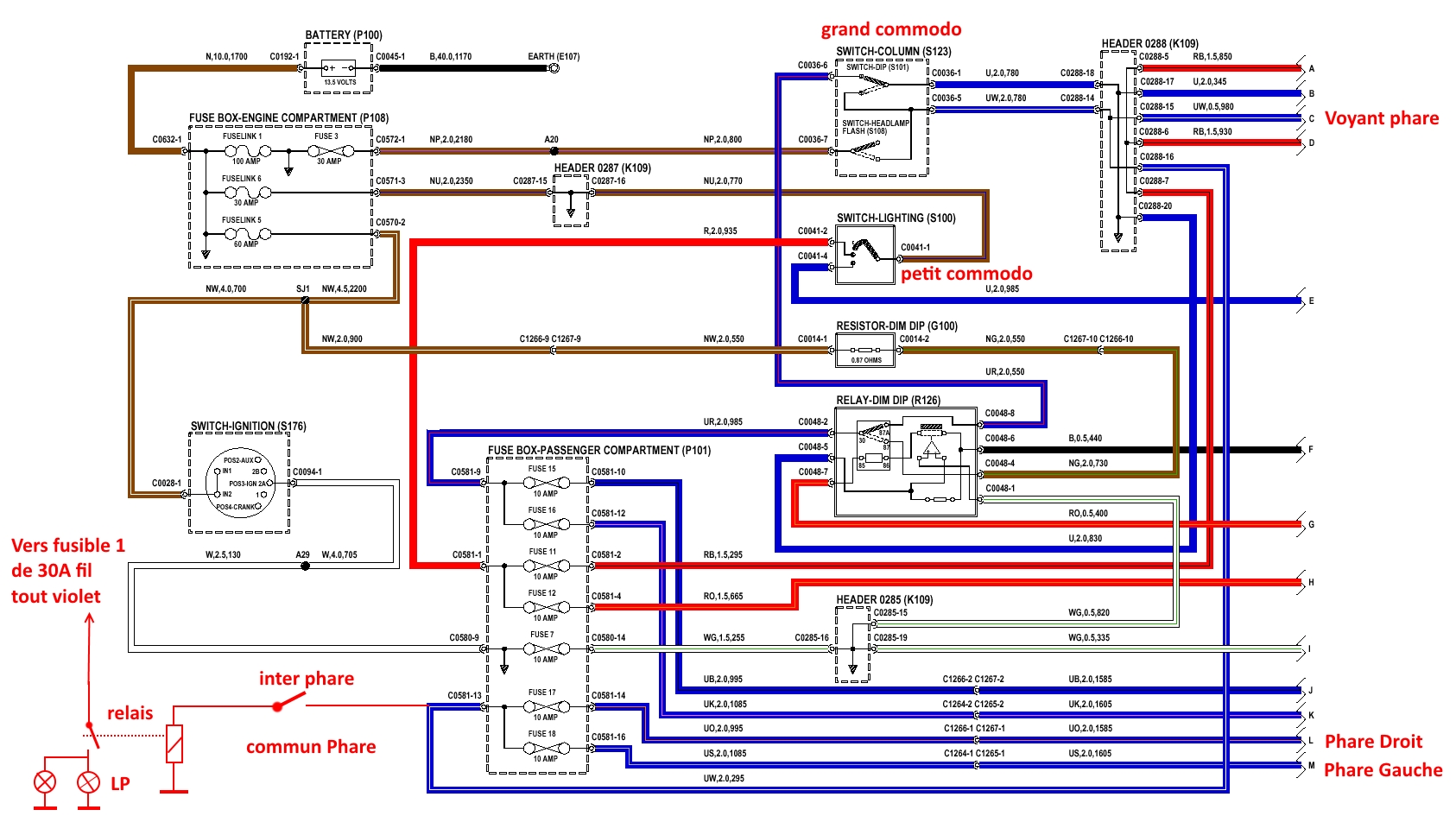

Oui, il est préférable d'utiliser un relais du moins dans le cas ou tu veux que le montage réponde a la norme automobile qui veut que tu ne puisses allumer tes longues portées seulement lorsque tu es en phare. Donc cela veut dire qu'il faut que tu récupères l'information phare allumé, ou disons la tension de phare soit en sortie du grand commodo fil bleu liseré blanc ou au niveau du gauche et droit. Tu utilises cette tension pour alimenter la bobine du relais via l'inter de commande des phares additionnels. Car dans ce cas de fonctionnement si tu utilises directement l'inter sans relais toute la puissance va passer par le petit commodo de colonne et c'est sur il va fondre, car il est déjà a sa limite de puissance.
L’intérêt d'utiliser le fil violet, c'est que celui ci est déjà protégè par un fusible de 30A, tu le trouves dans la petite boite de fusible sous le siège passager.
Maintenant, oui, tu peux tirer un fil directement de la batterie avec un fusible de 20A placé le plus proche de celle ci et utiliser ton bouton. Bien que il soit préférable d'avoir une marge de 3 fois la puissance nécessaire, pour 10A, prendre un 30A de pouvoir de coupure.

Petite question aux sachant
Est-ce que le schéma annoté par LØLØ concerne bien le TD5?
j'envisage d'effectuer le montage indiqué pour brancher les lampes pigeon que je viens d'acheter.
