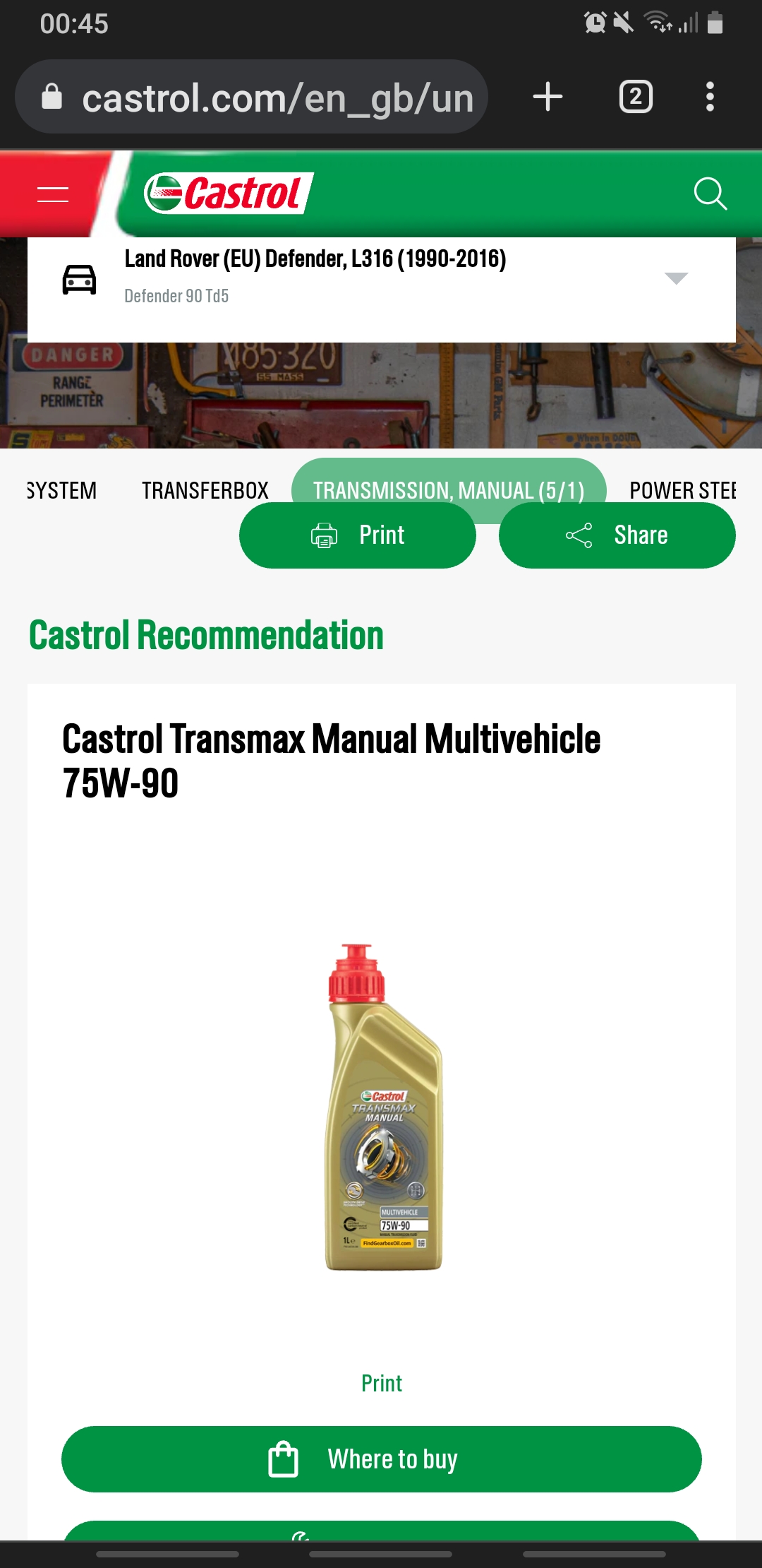

Re: Mauvaise expérience Castrol dans boîte TD5
kebir31 a écrit : 04/06/2023 9:51 Salut,où as-tu lu que Castrol recommandait cette huile pour la R380 ?CopperTeal a écrit : 03/06/2023 16:54 la nouvelle huile Castrol Transmax Manuel Multivehicule 75W90, recommandée par Castrol
Land Rover spécifiait la Dexron au début de ces boites, puis a remplacé cette spec par la MTF94

Et bien Castrol a tout faux sur ce coup là.
Une SAE 75W90 est bien trop visqueuse.
Note bien que Land Rover, lors du changement de recommendation pour l'huile de la BV R380, avait indiqué qu'en cas de manque de disponibilité le l'huile MTF 94, des appoints avec l'huile moteur 10W40 était possible.
La viscosité de la MTF94 est équivalente à une SAE 75W80.
Et c'est une API GL-4 et ne répond pas aussi a la norme API GL-5. Elle est peu additivée en additifs EP.
