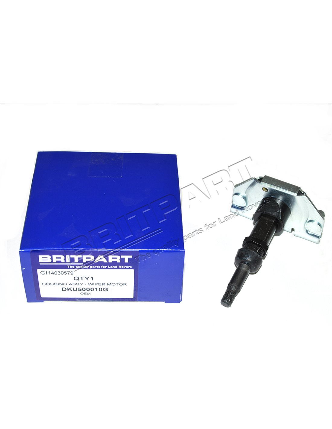

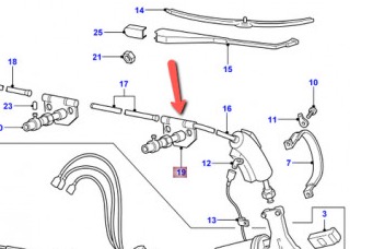

Comme dit plus haut et que d'après ce que tu dis tu n'as pas de jeu entre l'axe et le balais je pencherais sur une usure de cette pièce :
Je viens de changer mes deux axes, facile à faire , faut juste tomber tous le TB

Bon ben cherches pas plus loin c'est très certainement la pièce que je t'ai mise en photo.LAND31 a écrit : 22/06/2023 20:00 Quand j'ai dis que je n'avais presque pas de jeu au niveau de du support c'est pas tout à fait çà.
En fait je n'ai pas assez insisté. En prenant le balais de bas en haut et en le faisant remonté en "forçant" un peu l'écart est d'environ 10 cms.
Ce qui correspondrait au frottement : 5 cms sur la partie latérale et 5 cms sur le bas du pare brise.
apprenti mécano.

C'est pas un câble c'est une visse sans fin et normalement non, repérage non plus, tu démontes tes 2 bras de balais, tu tombes le TB et ca le fait tous seul c'est juste long et y'a des visses partout, un axe OEM c'est 70 Euros.LAND31 a écrit : 22/06/2023 13:22 Faut il faire un repérage avant le démontage ?
Quitte à tout démonter est il judicieux de changer le câble ?
Sinon sans frais tu peu tenter la méthode à The Pater, en essayant de décaler les crans de l'axe ....
