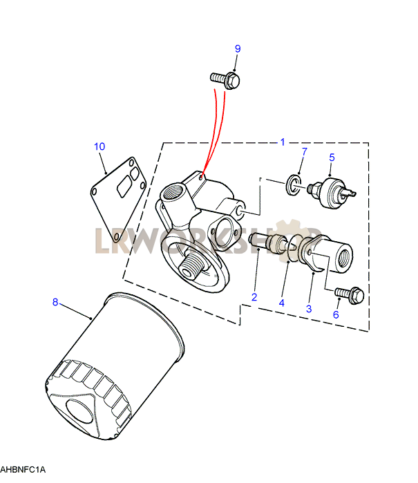

J'ai cassé la pièce n°3 sur la photo au niveau de la vis au serrage.
Elle tient encore mais fuit un peu.
J'ai malheureusement pas possibilité de réparer dans l'immédiat avant plusieurs centaines de km pour récupérer la pièce.
La question est, si elle se détache, je perdrais toute l'huile moteur d'un coup?
Merci du retour.

oui il y a des chances que si elle casse, tu perdes toute l'huile, surveille bien le voyant de pression d'huile.
Est-ce que tu es obligé de rouler?
Est-ce que tu n'as pas accès à de l'époxy de type "metal liquide"? ça se trouve assez facilement dans les GSB, très grandes surfaces genre caroouf ou nortoto et ça permet de bouscher les fissures de manière assez efficace
Question annexe: comment as-tu fait pour fissurer la pièce? (cela permettrait de donner un indice sur le niveau de risque d'un suicide final de la pièce). En effet elle est tenue par DEUX vis, mais tu parles de serrage de "LA" vis, j'ai du mal à comprendre où se situe le problème. A moinsque tu ne parles de l'écrou qui vient sécuriser la conduite d'huile?
Aurais-tu des photos montrant les dégâts?

Oui, je parle d'une des 2 vis qui permet le serrage de la pièce. J'avais une fuite à la base au niveau de celle ci.
J'ai démonté et mis un nouveau joint.
Au remontage, sans même forcer avec un mini cliquet à bout de doigt j'ai senti un clac. Du coup la pièce au niveau de la vis à cassé.
J'ai fini de serrer un peu la deuxième vis, et j'ai laissé comme ça.
Le comment du pourquoi je ne sais pas, le joint est d'origine LR. Était il trop épais... pièce de travers... mauvais serrage?

Comme solution d'attente, ne peux tu pas faire une bride métallique qui appuie sur cette pièce et soit fixée grâce aux 2 vis ?
