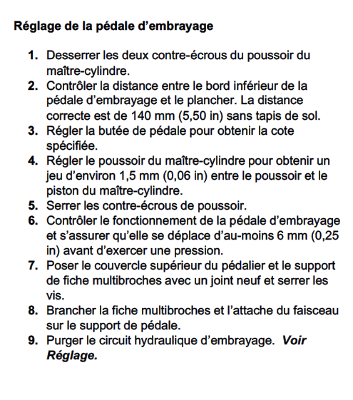

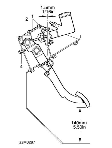

Tu enlèves les six vis (1) qui tiennent la plaque du dessus.
Tu désserres les écrous (2)
Tu régles d'abord la hauteur de la pédale qui doit être de 140 mm comme indiqué sur le dessin.
Réglage avec la vis et contre écrou 4.
Ensuite avec les écrous (2) tu régles le jeu entre l'axe et le piston qui doit être de 1.5 mm. Et tu serres enfin les écrous (2)
Vérifies que tu as au minium 6 mm de jeu à la pédale avant de sentir la pression. Si ce n'est pas le cas, reprends le réglage du jeu axe piston.

Attention,il s'agit là du schéma jusqu'au 300tdi.
Pour le Td5, la vis de butée se trouve plus bas (que l'axe de pédale), elle règle la butée en fin de course, et non la butée au repos.
Cela entraine que le jeu n'est pas réglable, il est déterminé par le jeu entre la tête de la tige et le piston d'émetteur, par construction. On peut envisager de réduire ce jeu en fabriquant une rondelle de maintien modifiée, mais pour ça il faut tout démonter ... autant remplacer l'émetteur par un neuf, ça permet de s'affranchir des potentiels problèmes internes d'étanchéité (le boulot de démontage/remontage de l'émetteur est assez conséquent, le prix de la pièce neuve ne vaut pas le coup de s'embêter).
A noter que ce jeu est indispensable pour le bon fonctionnement de l'émetteur: si le piston ne revient pas au repos en butée, le clapet d'alimentation de la chambre ne s'ouvre pas, et le liquide ne peut pas pénétrer dans la chambre ... donc purge quasi impossible et fonctionnement aléatoire
Tu peux donc seulement régler la position de la pédale au repos avec les deux écrous (2), et tu peux aussi régler la position de la pédale en butée plein débrayage à l'aide de la vis (4)

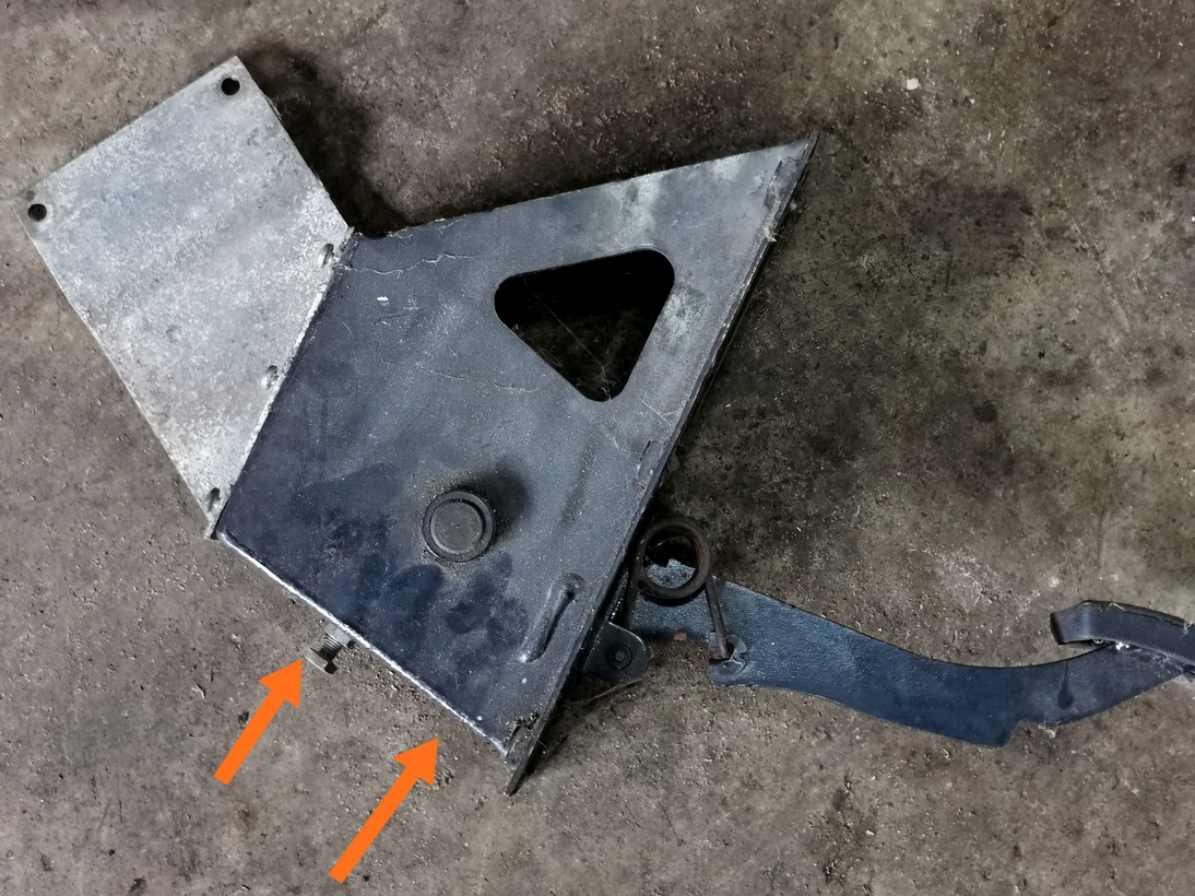

Ah ?kebir31 a écrit : 03/07/2023 9:17 Pour le Td5, la vis de butée se trouve plus bas (que l'axe de pédale), elle règle la butée en fin de course, et non la butée au repos.
Le manuel d'atelier du Td5 reprend en gros celui du 300 Tdi, mais sans dessin.
Manuel du Td5 : A+
Re: réglage de TD5 ; la commande d'émetteur ainsi que la butée de pédale.
la deuxième flèche montre la position de la vis, sur mon 90Td5 de 2006. La vis se trouve tout en bas, à 1cm du bord du bloc, elle ne touche la pédale qu'en position débrayé à fond (le véhicule est difficile d'accès en ce moment, mais je tâcherai de rajouter une photo de ladite vis à l'occasion)
Sur le catalogue LR, on voit apparaitre une nouvelle ref pour ce bloc à partir du véhicule XA159807, mais j'ignore si ça correspond au déplacement de la vis ... peut-être qu'un propriétaire de Defender des années 1999-2000 pourrait nous renseigner ?

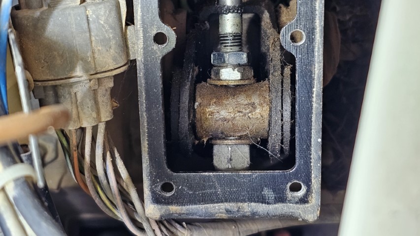

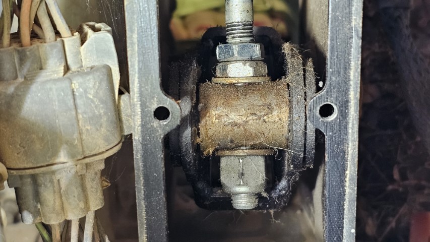

hello : Mon garage a fait la vidange de la boîte mais n'a pas voulu toucher au système émetteur qui avait été révisé il y a peu. Il me semble avoir constaté une certaine amélioration qui demande confirmation lorsque j'aurai roulé un peu plus. Merci.
Rebonjour ; Pour des raisons que j'ai évoquées dans un autre topic, bruit de roulement synchrone de la vitesse, j'ai été amené, après bien des recherches, à changer la boîte de vitesse et j'en ai profité pour changer, l'embrayage, le volant moteur et la bague en bronze.
A froid tout va bien mais à chaud, l'embrayage accroche un peu surtout sur une piste pentue et en lacets où je suis souvent amené à enclencher la première vitesse à la volée. Je me suis donc lancé à faire un réglage et, une fois enlevée la plaque , je tombe sur ceci : qui est un peu différent du schéma que m'a envoyé le Pater. Lorsque je débraie, j'ai une garde d'environ un centimètre ; Par contre, vitesse enclenchée et pédale au plancher, dès que je relâche, dès le premier millimètre, l'embrayage se fait ; est-ce normal ? Ne doit-il pas y avoir, comme lorsque on débraie, une garde de 1/2 centimètre ?
Si c'est le cas, dans quel sens faire la modification ? rallonger la tige (donc dévisser le gros écrou ?)

1,5 mm, tu vises entre 1 et 2 mm.colombin a écrit : 03/06/2024 13:09 Lorsque je débraie, j'ai une garde d'environ un centimètre ; Par contre, vitesse enclenchée et pédale au plancher, dès que je relâche, dès le premier millimètre, l'embrayage se fait ; est-ce normal ? Ne doit-il pas y avoir, comme lorsque on débraie, une garde de 1/2 centimètre ?
Si tu veux augmenter la garde, il faut commencer à dévisser le contre écrou, puis l'écrou d'une distance de X mm. Si tu connais le pas du filetage, tu peux calculer l'angle de dévissage de l'écrou.Si c'est le cas, dans quel sens faire la modification ? rallonger la tige (donc dévisser le gros écrou ?)
Puis tu visses le gros écrou.

Pater, merci ; je ne connais pas le pas du filetage ; donc je ferai "à tatons".
Ce que tu me proposes est l'inverse de ce que je comptais faire : je comptais rallonger la tige en dévissant le gros écrou puis en vissant les 2 écrous de blocage ; alors que tu me proposes de la raccourcir en dévissant les 2 écrous de blocage puis en vissant le gros écrou.
Sommes-nous d'accord, il ne s'agit pas de la garde de débrayage (lorsqu'on lorsqu'on débraie) mais de la garde d'embrayage, lorsqu'on relâche la pédale ?

Tu n'as qu'un seul réglage après celui de la hauteur de la pédale. C'est celui du jeu entre la tige et le piston hydraulique.colombin a écrit : 04/06/2024 9:38 Ce que tu me proposes est l'inverse de ce que je comptais faire : je comptais rallonger la tige en dévissant le gros écrou puis en vissant les 2 écrous de blocage ; alors que tu me proposes de la raccourcir en dévissant les 2 écrous de blocage puis en vissant le gros écrou.
La distance de déplacement de la pédale (premier réglage), va pour un même réglage de jeu entre tige et piston, avoir une influence sur le déplacement du piston hydraulique, et donc sur le déplacement de la butée d'embrayage.
Plus la pédale aura une distance de déplacement importante, plus la butée sera poussée sur une longue distance et plus il y aura du jeu entre plateaux et disque d'embrayage. Donc quand tu relâches la pédale il y aura une distance de déplacement plus grande avant que cela embraye de nouveau.
Si tu as trop de jeu entre tige et piston, la pédale ce déplacera de trop sans effet sur le piston et au final cela sera comme n'avoir pas assez de déplacement de pédale..... donc soit tu n'arrive pas à débrayer correctement, soit cela embraye dès que tu relâches la pédale, ou juste après un court déplacement.
Tu indiques avoir un jeu de 10 mm (au niveau du jeu entre tige et piston ???)..... alors qu'il faut 1.5 mm. Tu as trop de jeu.
Comme indiqué :
-> Si tu veux augmenter la garde (le jeu), il faut commencer à dévisser le contre écrou, puis l'écrou d'une distance de X mm.
-> Si tu veux réduire le jeu, il faut commencer à dévisser le gros écrou d'une distance de X mm. Ensuite tu débloques le contre écrou et au final tu visses l'écrou et le contre écrou.
