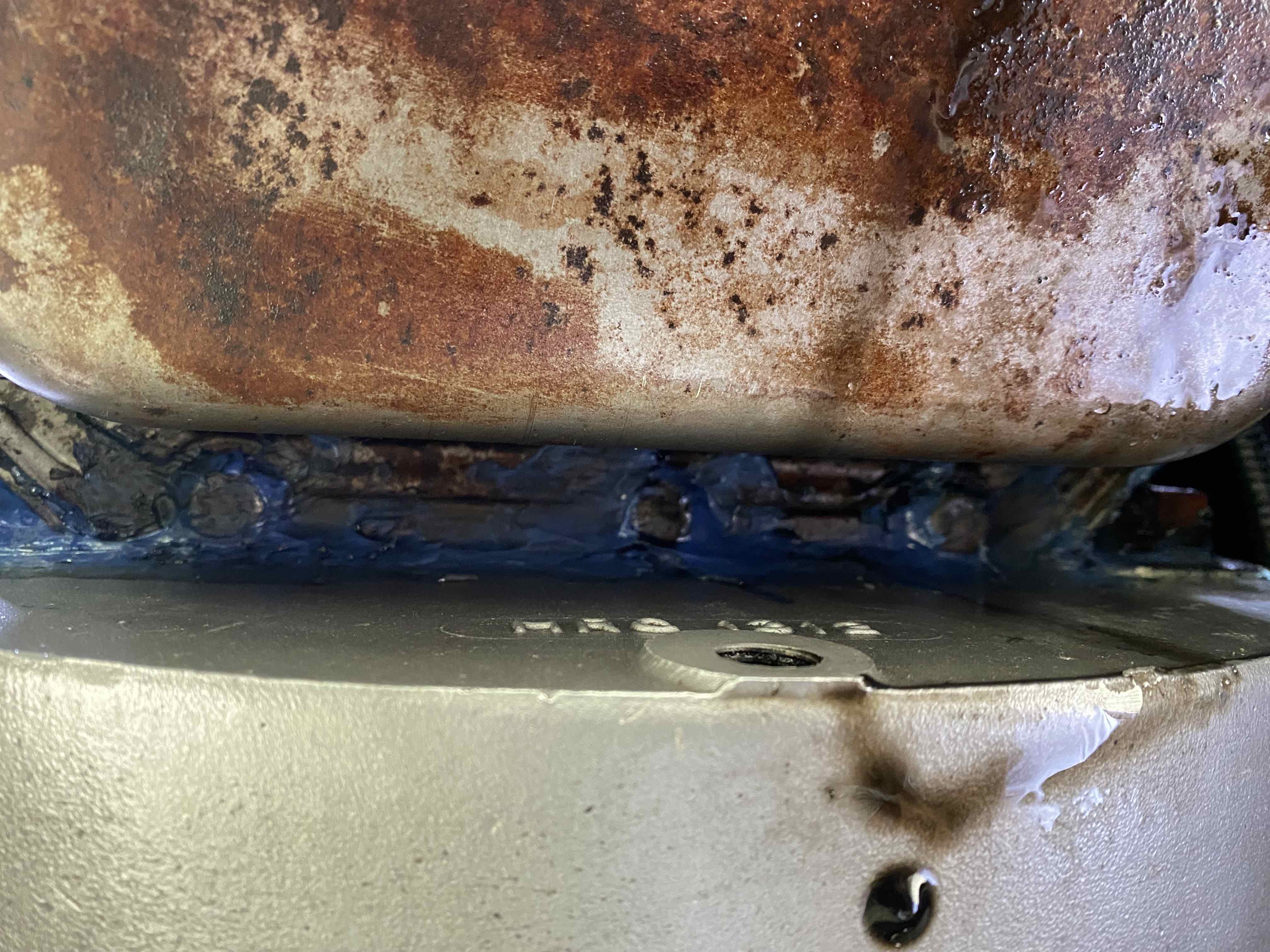

Mon 110 vient de se faire planter au contrôle technique pour cause de perte de fluide excessive. La bonne nouvelle c'est que c'est le seul défaut ce qui est déjà une petite victoire pour un véhicule de 1987. C'est sur que ça goutte un peu au niveau des vis de fixation du carter et je pense que je ne vais pas couper à changer le joint de carter.
Je suis pas contre quelques conseils, notamment joint papier seul ou joint + pate?
Ce qui m'inquiète plus c'est qu'il y a du joint bleu au niveau de la jonction moteur/embrayage qui date de l'ancien proprio. J'ai un peu peur de ce que je vais trouver. Je suis preneur de vos avis.

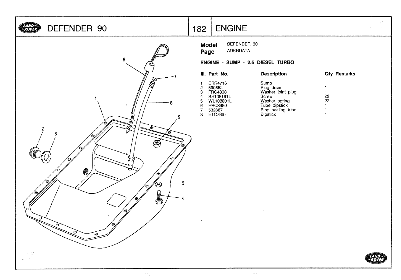

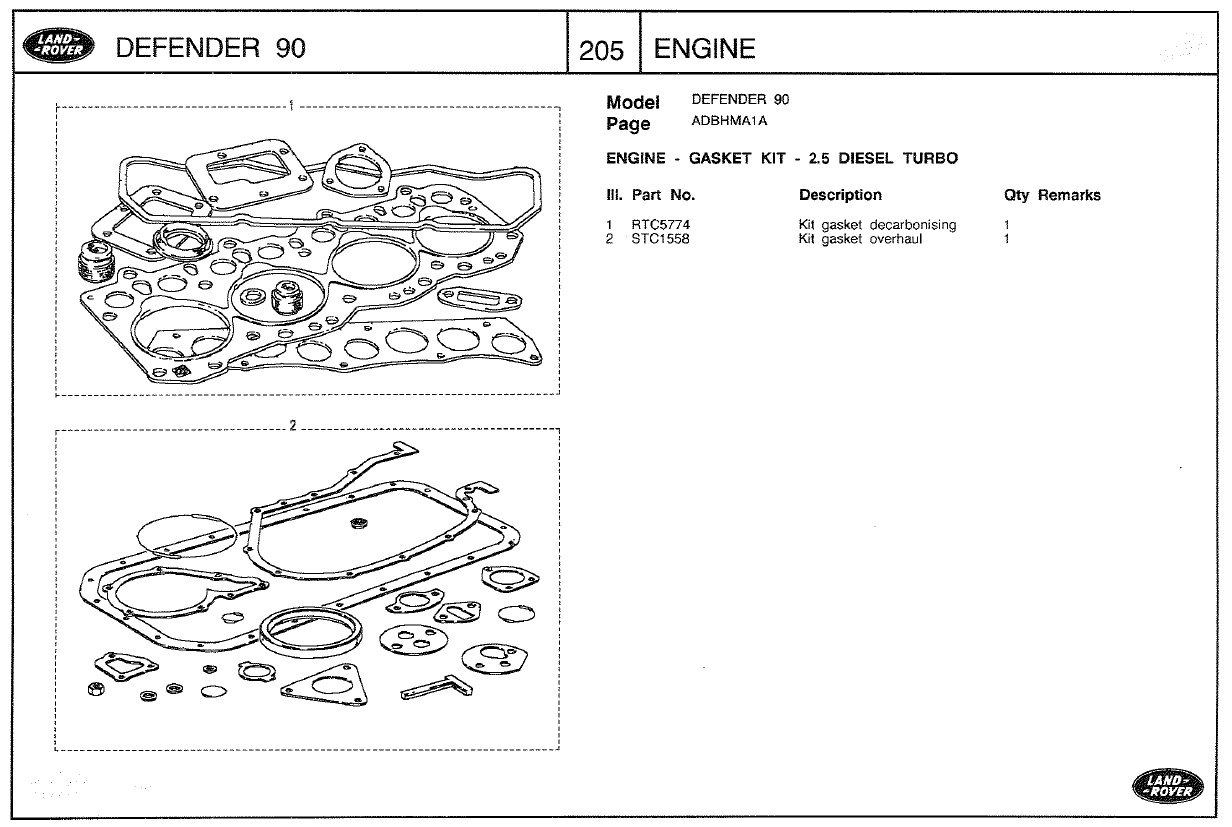

Salut ; Il s'agit d'un 2,5td , donc il y a un joint papier pour le carter d'huile !

Dans mon catalogue de pièces détachées, à la page du cater, il n'y est pas. J'ai donc pensé que c'était comme le 300 Tdi. Mais j'ai re vérifié ce matin. Il est dans un kit. Etonnant qu'ils ne l'on pas mis avec la fiche du carter, avec une référence propre.nomansland a écrit : 02/07/2023 16:53 Salut ; Il s'agit d'un 2,5td , donc il y a un joint papier pour le carter d'huile !

Joint de carter changé ce matin sans problème. Ça c’est la bonne nouvelle.
La mauvaise, ça fuit à la jonction moteur/embrayage
