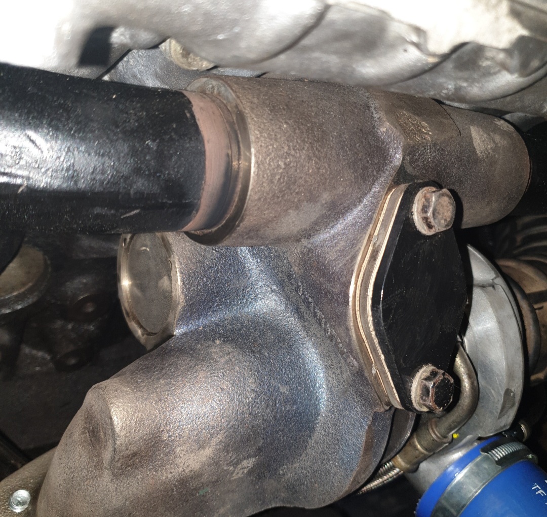

Bonjour tout le monde. J’éspère que vos virés en Land ce passe bien pour le début des vacances.
Je possède un defender 300 tdi et je viens de changer le turbo pour un Garett neuf, avec la descente d’échappement neuf, tout les tuyaux silicones neufs et le radiateur neuf, et avec les coudes d’échappements neufs aussi, puis tout les joints neufs, les colliers de serrage neufs et la vidange. Bref tout est beau tout neuf. Sauf qu’il y a un bruit à haut régime, comme un bruit aigu qui se calme dès que je relâche les gaz et qui est inexistant au point mort. Et j’avoue que ca m’inquiète un peu. Du coup le moteur chauffe un peu plus, le turbo a pris une couleur bleuté et y a une odeur de chaud qu’on aime pas trop. Je crois y a meme une toute petite fumé claire qui ressort de l’endroit mais c’est très très fin. Peut être des coudes d’échappement au niveau de la jointure avec le turbo.
Mes questions sont, y a t’il une période de rodage ? Le temps que ca se dilate pour que les coudes deviennent étanches ? Ou meme pour le pallier du turbo ?
Faut t’il contrôler la pression d’huile et d’air pour le turbo ? L’huile est presque à ras quand je dévisse l’arriver d’huile.
Le Def n’a pas bougé pendant 2 mois, est ce que le bruit peu provenir de la courroie d’accessoire ? Qui je précise à 20 000 km.
Pour le montage j’ai mie une seringue d’huile dans le turbo et j’ai fait tourner l’hélice 2 min, puis j’ai démarré le moteur et laisser 10min tranquile. Et j’ai contrôlé le serrage des colliers pour avoir un joli bourrelet sur les durites.
La j’avoue je sais pas quoi faire d’autre. Si vous savez quoi faire je suis preneur.
Merci à vous. Bonne soirée

Concernant les fuites au niveau des coudes, comme on peut voir sur l'image et qui sort des coudes de chaque coté, j'imagine qu'avec le temps ca devient parfaitement étanche.

xavxav a écrit : 04/07/2023 18:59 Concernant les fuites au niveau des coudes, comme on peut voir sur l'image et qui sort des coudes de chaque coté, j'imagine qu'avec le temps ca devient parfaitement étanche.
A priori oui, les cornes sont juste emmanchées et l'étanchéité est normalement automatique (ajustage conique). A vérifier quand même après quelques heures de fonctionnement, il faudra peut être revoir la mise en place / serrage du collecteur d'échappement.

Alors c’est pas du tout conique, c’est très rond et ça tournait dedans même. Y a pas tant de force qui s’est exercé dessus.
Oui à 500 km vérification des serrages ainsi que les colliers de durites.
Ok je vois la différence, le départ et le débit. Mercii 😉
