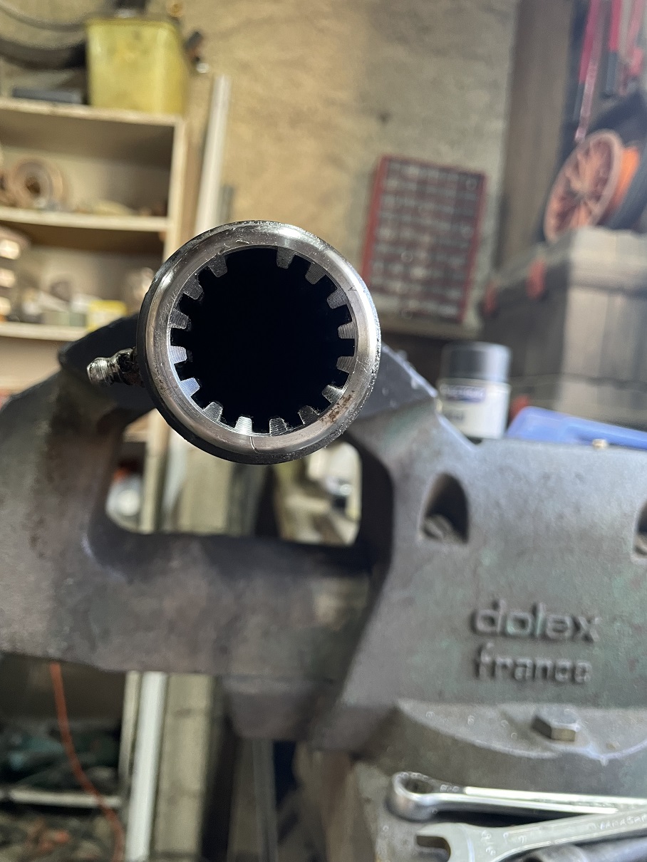

Et au niveau des cannelures du coulisseau ?

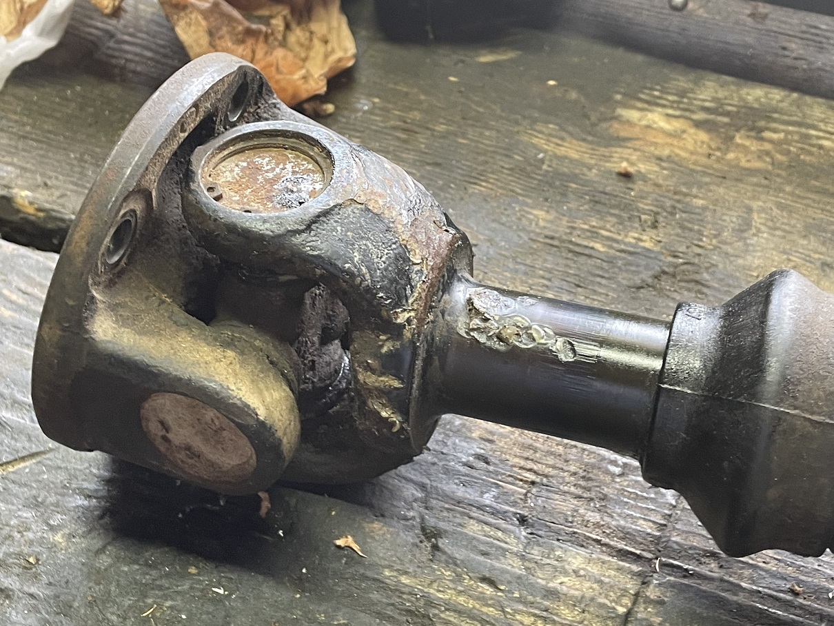

J'ai jeté un oeil vite fait à l'arbre AV. Croisillons semblent OK, visiblement déphasés, mais je ne trouve pas de marque ou de flèche pour savoir s'il est correctement assemblé.
Par contre en l'étirant je suis tombé sur des traces évidentes de maltraitance physique conjugale... :roll:
Def 110SW 200Tdi de 1992 / Def 110SW 300Tdi de 1997
Il se peut donc que les roulements à aiguilles et le croisillon soient endommagés. Ce qui irait bien avec la vibration sous charge uniquement.

je me pause la question de l'origine de ses marques. Qu'est ce qui a pu faire cela?
Quant aux croisillons, ils semblent en bon état.
Messages : 2853
Re: Vibration transmission
Molusk a écrit :
21/07/2023 15:00
Vu qu'il n'y a pas de marques en rotation, l'on peut supposer que l'arbre ne tournait pas lorsqu'il a pris les coups.
Glissade roue bloquées dans une grande descente caillouteuses ou quelque chose du genre .

ces impacts me font penser à des coups de masse
Messages : 2853
Molusk a écrit :
21/07/2023 16:11
Si il a été entretenu à coup de masse :mrgreen: il doit avoir d'autres stigmates... :mrgreen:
Mais oui, ça ressemble à des coups de .......massette, il n'y a pas la place pour une masse :lol:
Mais je ne comprends le but de la manœuvre à cet endroit.
Messages : 735
Ces marques me font penser à des coups d'électrodes ( arc ) ..... ?.... :shock:

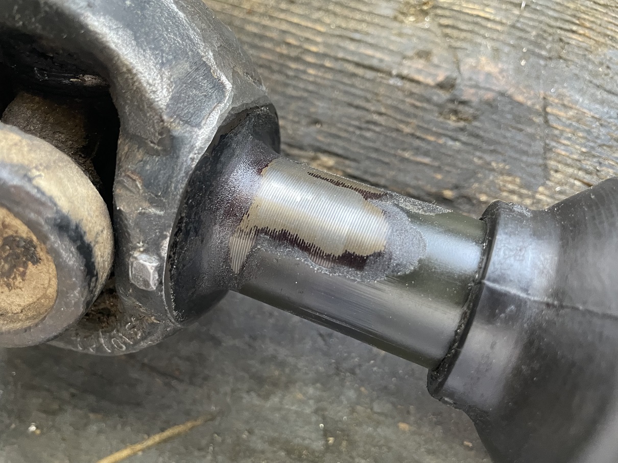

Et puis ce soir je m'y suis remis: nettoyage à la brosse metalique sur meuleuse de la zone qui a pris des coups. En fait c'est le revetement tefloné qui a pris, l'acier est intact:
Je me dis qu'un maçon a du vouloir démancher le coulisseau en tapant dessus, et qu'il a peut-être ensuite re-assemblé avec un décalage, déséquilibrant ainsi l'arbre. Donc me voilà parti à desassembler à mon tour le coulisseau, mais impossible de le remmancher dans une autre position.
Merdum. C'est pas ca non plus. Et plus j'inspecte cette arbre, plus je me dis qu'il est en super état, pas usé par rapport à ce que j'ai pu avoir sur tous mes autres defs, séries, range, disco, aucun jeu du coulisseau, croisillons très fluides et sans jeu, pas de traces de coups ou de frottements sur le corps de l'arbre.
Jusqu'au moment où, à la faveur d'une discussion téléphonique avec un Faqueux qui se reconnaitra, j'ai mon oeil qui se pose sur la face externe d'une des brides de l'arbre: visiblement mon maçon a aussi joué de la masse sur la périphérie de la bride, et il y est allé franchement!!
Là je me dis que je tiens une piste sérieuse. Je regarde coté BT: on voit clairement que les déformations on empéché à l'accouplement de se faire correctement.
Bingo! disque à lamelles pour araser les 2 bourrelets, nettoyage des 2 faces d'appui, remontage, roulage... et plus de vibration.
