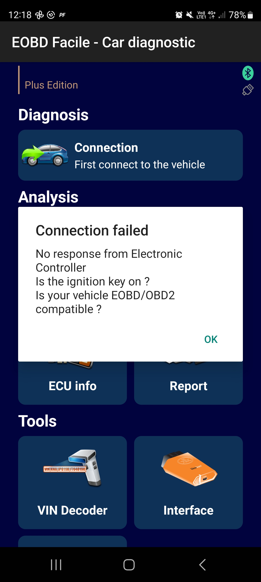

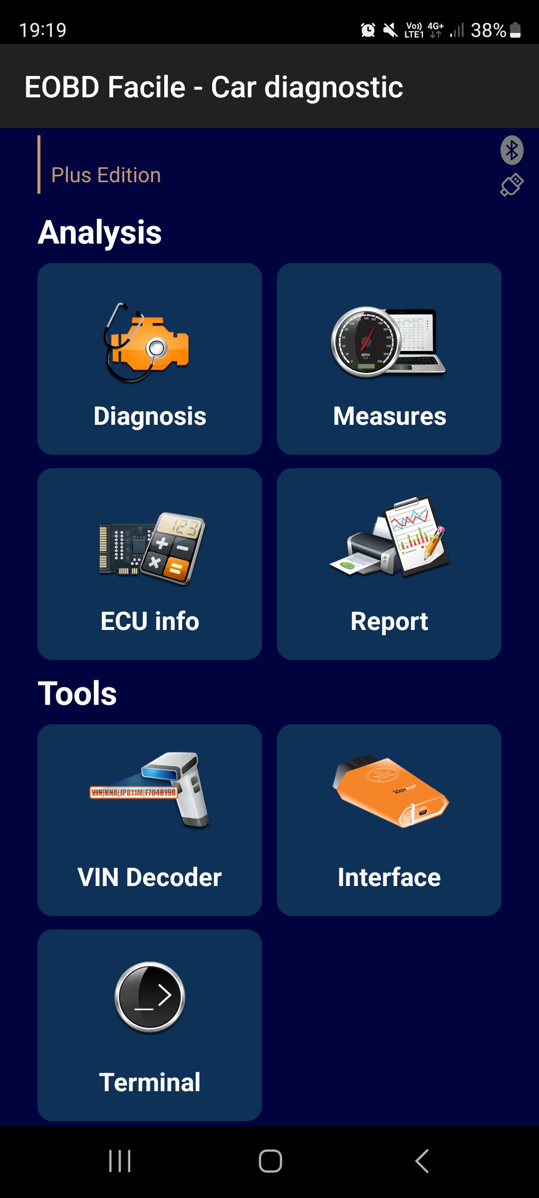

En effet, j'ai reçu le Klavkarr 210 hier.
Il m'a sorti un diagnostique mais je n'ai pas les autre informations comme la conso ou les valeurs des capteurs en temps réel.
Pourtant ils disent que c'est compatible pour le td5 de 2004..
140€..
Donc je ne sais si je vais pouvoir explorer grand chose.
Je mets un écran et le message d'erreur ai ça peut servir aux autres..
Voilà le rapport que j'ai, je vais le poster dans un sujet séparé aussi.
