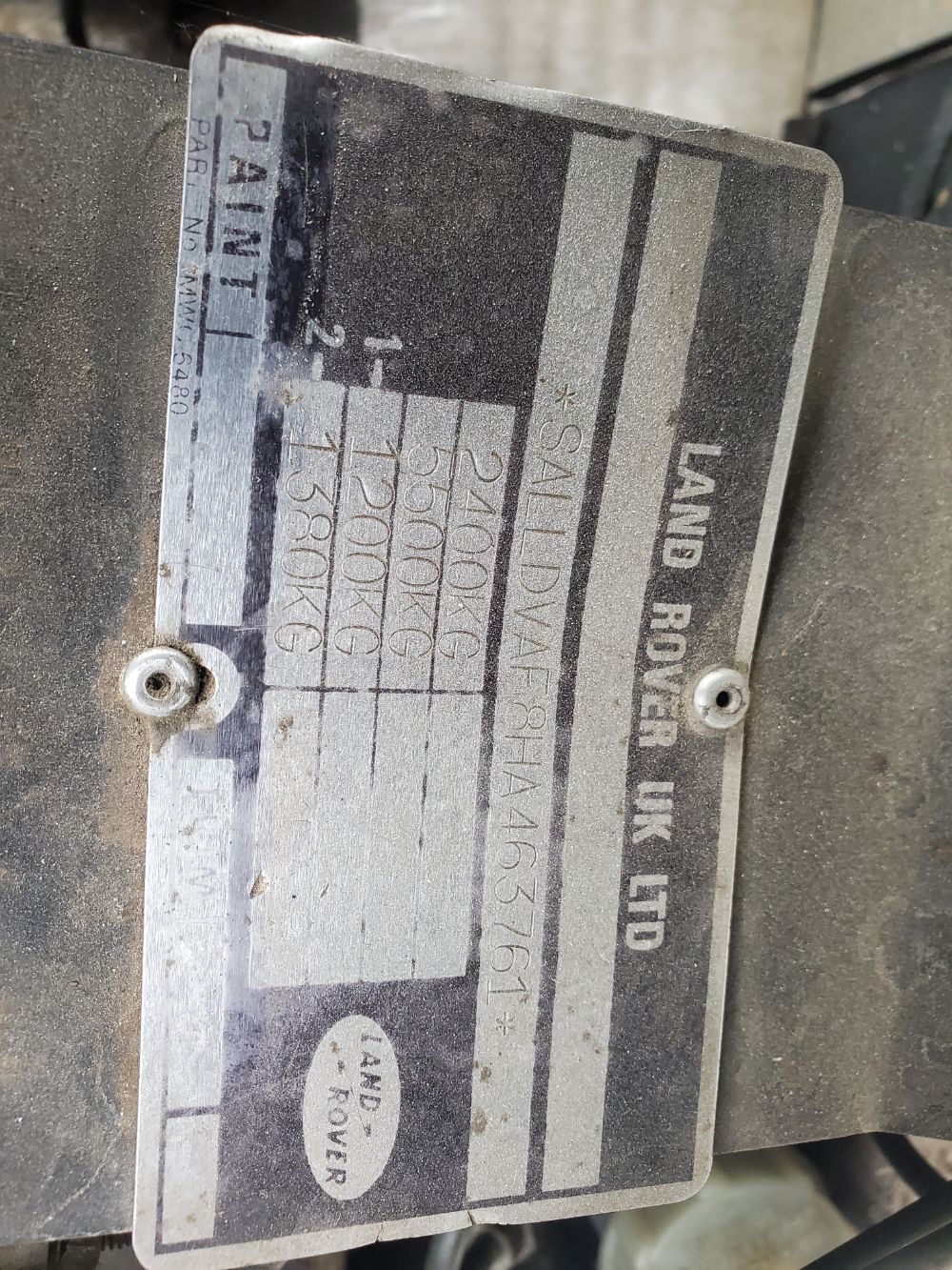

Achtung!
Je me trompe peut etre mais je pense qu'il s'agit d'un 2.5TD remotorisé, donc attention à la cote officielle d'un tel 90.
Si l'expert chiffre cela sera dans les règles de l'art, avec toutes les précautions nécessaires.... tu risques clairement un classement en VEI de ton véhicule.
Et là..... :sm1:

Molusk a écrit : 26/09/2023 9:12 Achtung!
Et là..... :sm1:
sauf erreur
C une carrosserie de 2.5 mais au moment de la fabrication land rover a fini les dernières carrosseries qui lui restait en boutique mais il est de pas de base 2.5 (truc du genre)

Messages : 2308
Re: Dégâts avant droit
Ben ... deux questions fondamentales ont été posées ...
1. est-ce que c'est un 200tdi d'origine ou pas? (tous des Defender de 1984-5 à 2007 sont en 2.5 litres, mais il y a eu 5 moteurs différents, le 200tdi est apparu en 1990, le huitième digit de ton numéro de série te donnera la réponse: B=TD, F=200tdi s'il s'agit dun 11L ou16L )
2. est-ce qu'il a une mention "véhicule de collection" sur la carte grise ou pas?
... mais tu n'as pas donné la réponse :wink:

kebir31 a écrit : 27/09/2023 21:10 Ben ... deux questions fondamentales ont été posées ...
pardon, je me suis mal exprimé sur ma réponse pour le point 2. Oui c'est collection
J'ai bien F
mais je ne sais pas pour le 11L ou 16L
