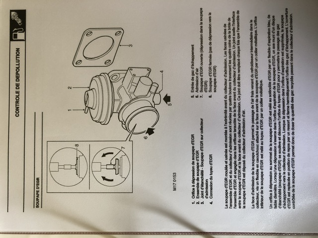

Attends, je n'avais pas assez potassé la doc du Td5, persuadé que la rétroaction d'une EGR ne pouvait être que sa position!
D'où l'intérêt de s'y coller à plusieurs, ça limite le risque de raconter des conneries...
Ton montage EGR serait le bon : manifestement, il correspond au montage de type 1 (monté jusqu'à l'année modèle 2002) et la soupape de la doc a effectivement bien la même gueule que la tienne.
Le plus fort (je cite la doc) : LA RETROACTION S'OBTIENT EN SURVEILLANT LA MASSE D'AIR FRAIS TRAVERSANT LE DEBITMETRE...
Du coup, le suspect n°1, c'est lui...
Mais ce paramètre-là en rétroaction, honnêtement, je le sens pas. Peu importe, faut faire avec. Au passage, ça invalide le postulat que le débitmètre ne sert à rien sur ce moteur.
Mais jette aussi un coup d’œil aux sondes de température, car température et débit sont les entrants clefs du calcul de débit massique.

L'électrovanne de commande de l'EGR : comme tout ce qui est commandé par un µ contrôleur, l'étage de puissance de l'ECU synthétise, à partir de la tension batterie, un signal rectangulaire défini à partir d'une fréquence de base adaptée à l'organe à commander (plus particulièrement son inductance).
Sauf exception (rarissime), la fréquence de base ne change jamais, seule la largeur de l'impulsion change. Ce faisant, on obtient une tension moyenne — qui peut varier de 0 à 14 Volts) donc une position — précise et ajustable en permanence avec une grande précision — de la pièce commandée (actuateur). Mathématiquement, cette tension est la moyenne quadratique du signal (racine carrée de la moyenne arithmétique des carrés des tensions instantanées
Ça donne un truc du genre (en bleu la tension dont la largeur d'impulsion est modulée et en rouge la moyenne quadratique obtenue qui, bien évidemment, est constante, la modulation de la largeur d'impulsion étant fixe) :
Dans le premier cas, la tension obtenue est de 6,179 V et dans le second, 13,166 V. Dans tous les cas, la fréquence de base reste calée à 1 000 Hertz.
Un bon multimètre, connecté en alternatif afin d'activer la fonction RMS (moyenne quadratique en français) doit pouvoir donner la tension efficace du circuit. Je précise « un bon », car les fréquences de base sont au minimum de plusieurs centaines de Hz, ce que seuls des appareils de qualité encaissent sans se tromper.
Si tu en as un, tente une mesure : si tu accélères, tu verras la tension fluctuer (à faible régime, la vanne s'ouvre beaucoup) signe que l'électrovanne reçoit effectivement des ordres qu'elle répercute via une dépression, elle aussi modulée (la vanne trois voies crée à son tour une « fuite » dans le circuit la reliant à la soupape d'EGR) à l'EGR.
Dans tous les cas, deux fils suffisent à l'ECU (+ et masse) pour commander l'électrovanne.

Par contre , j'ai identifié la source des fumées noir trop importantes en accélération à vide .
C'est bien un problème d'EGR .
L'EGR étant installée et sans arrêter le moteur chaud :
Si je fais le test , ça fume trop noir
Si je débranche la sortie de l'électrovanne allant à l'EGR , la fumée est bien diminué , pour moi normal dans cette condition .
Donc il doit bien y avoir un problème de réactivité de la soupape .
Soit l'électrovanne est engluée de crasse et tarde à refermer sa vanne
Soit la soupape de l'EGR iden tarde à se refermer , malgré mon essai avec une mini pompe à vide à membrane . Ce n'est peut-être pas visible à l'oeil .
Reste un mauvais pilotage électrique pour x raison , pourquoi pas , mais je penche plutôt pour un problème de coincement , de ressort de rappel ..etc.

Bon, bon...
Cf. mon propos sur la bande morte, la vitesse de réaction de cette soupape et la nécessité de les mesurer : tant qu'on n'aura pas d'éléments objectifs à ce sujet, on va disserter pour rien.
Pour le reste :
Ce que je ne comprends pas, en revanche, c'est l'origine de ce décalage, bien trop important au demeurant.
A part une mauvaise manip lors de la mise en tension de la chaîne, je ne vois pas...
Certes non et c'est bien tout l'enjeu du fonctionnement de l'EGR.Stagadon a écrit : ... la soupape de l'EGR iden tarde à se refermer , malgré mon essai avec une mini pompe à vide à membrane . Ce n'est peut-être pas visible à l'oeil ...
Pour le reste :
Je laisse à ceux qui connaissent bien ce moteur le soin de répondre en fonction de ce qu'ils sentent de son épure de distribution. Au pif, je ne pense pas que cela ait eu des conséquences pour les soupapes mais si tu as un doute, un examen visuel de la rampe de culbuteurs te donnera sans doute des infos, surtout si elles ne sont pas bonnes.Stagadon a écrit : En ce qui concerne le décalage de la chaine, si quelqu'un pouvait me dire qu'elle est l'effet d'avoir le repère du volant moteur déja passé d'un Cm alors que la culasse est bien calé , je suis preneur ! ( j'entends pas là que les soupapes sont en retard par rapport au vilebrequin ).

Sur les mises à jour, je comprends ceci de la doc :
« Les mises à jour du logiciel peuvent être chargées sur l'outil en le connectant à un PC.
Le câble permettant de connecter l'outil au PC est fourni avec le CD de mise à jour ou via internet.
Des instructions complètes pour le chargement des mises à jour du logiciel sur l'outil de maintenance seront également fournies avec le CD de mise à jour ».
Tu n'as rien de tout cela?
