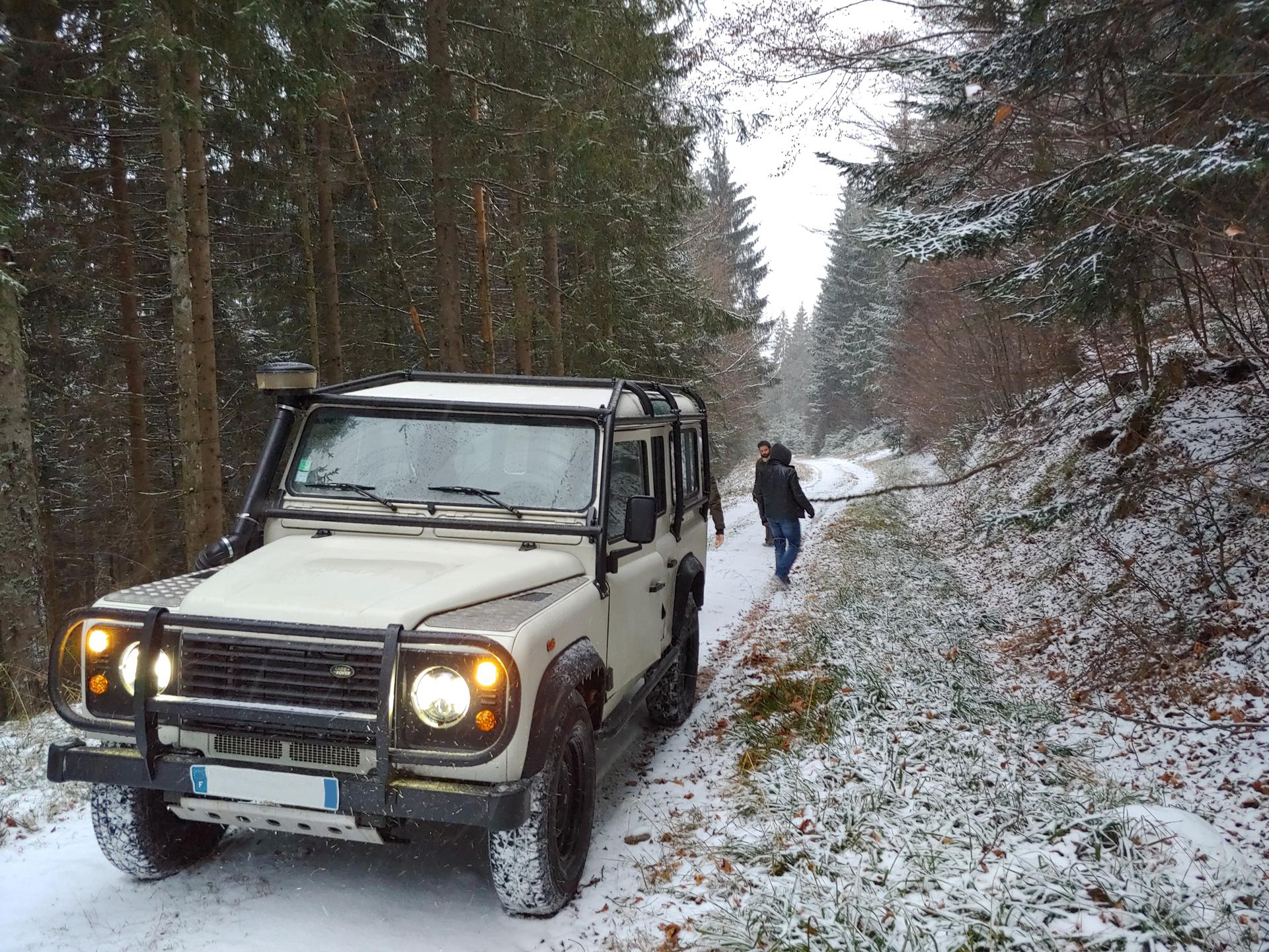

J'en ai acheté une paire sur Aliexpress, non homologué mais copie-conforme d'un modèle disponible en Europe.
Aucun doute que l'éclairage est d'excellente qualité, si on met de côté la difficulté que j'ai eu a le régler au contrôle technique (avec l'aide très appréciable du garagiste et son appareil). En bonus la lumière est polarisée et illumine très distinctement les panneaux de signalisation.
Seul bémol à mes yeux : la lumière blanche peut être une vraie source d'inconfort pour les autres automobilistes..

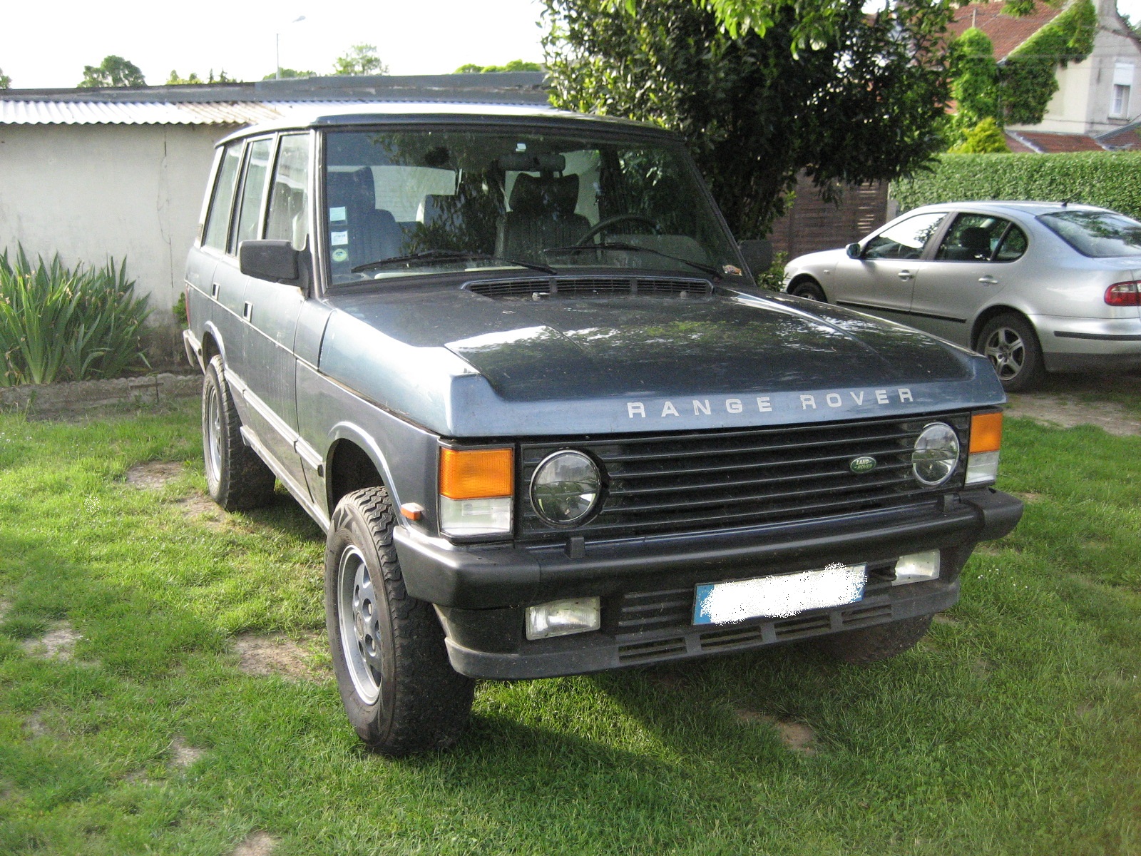

J'ai monté sur mes Classic il y a 3 années des "copies" Chinoises des célèbres TrucLite vendus une fortune .... un mot ... géniaux
J'ai eu l'occasion de les comparer avec les phares leds à lentilles des potes , ils sont supérieurs
Ils n'éblouissent pas plus que les autres phares , tout est une question évidente de réglage .
Le seul bémol ( commun aux TrucLite !) c'est qu'il y a de temps et temps un peu de condensation ...

@lorange: Quand je parle d'éblouissement ce n'est pas par faute de réglage, je fais moi-même partie des gens ayant beaucoup de mal à faire face à des éclairages LEDs blancs de manière générale
