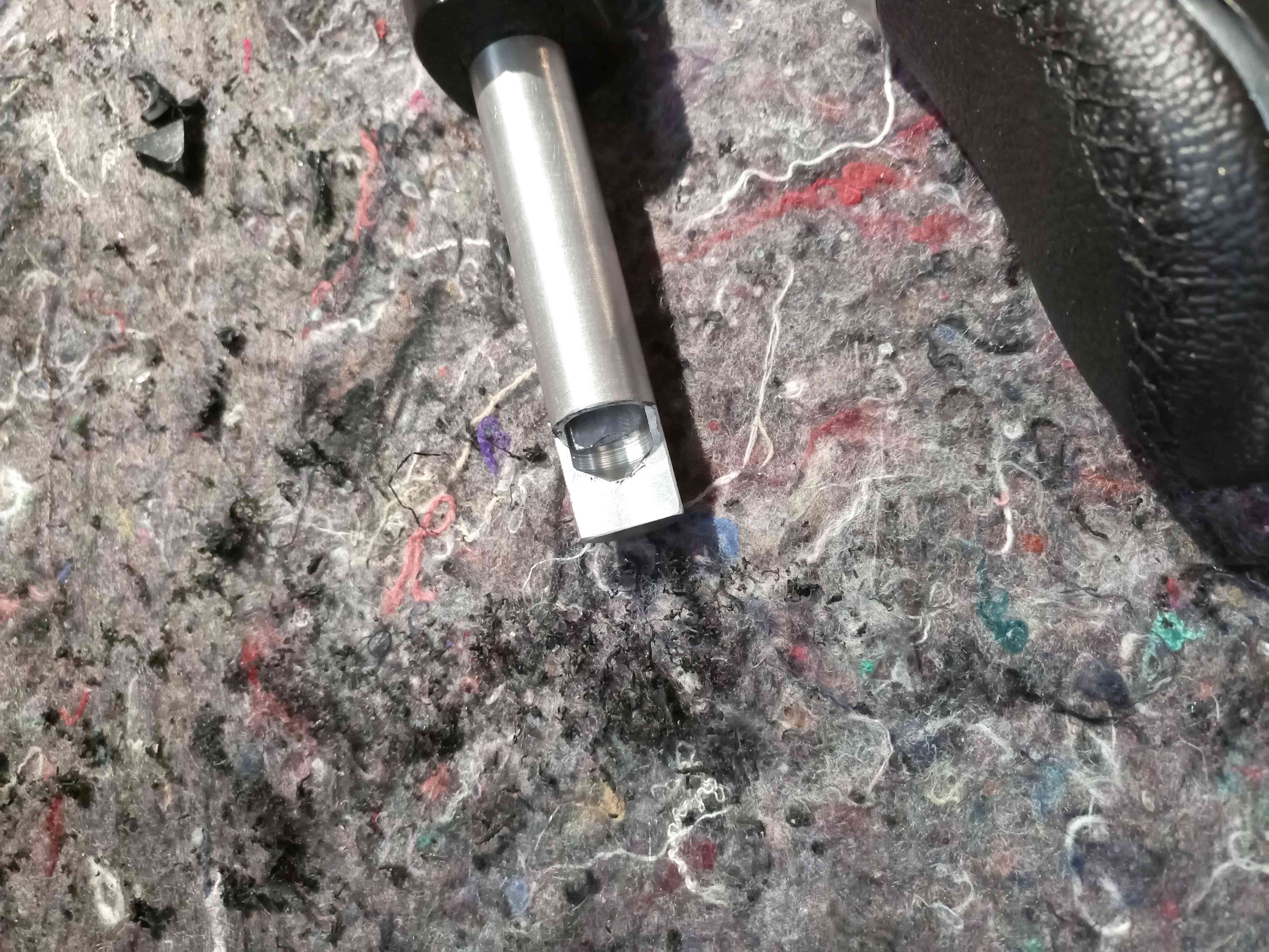

Une fois enlevé il vous reste ça:
A la fraiseuse usinage d'un méplat anti rotation en bout de tige du levier de vitesse.
